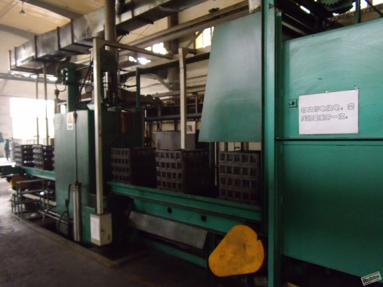

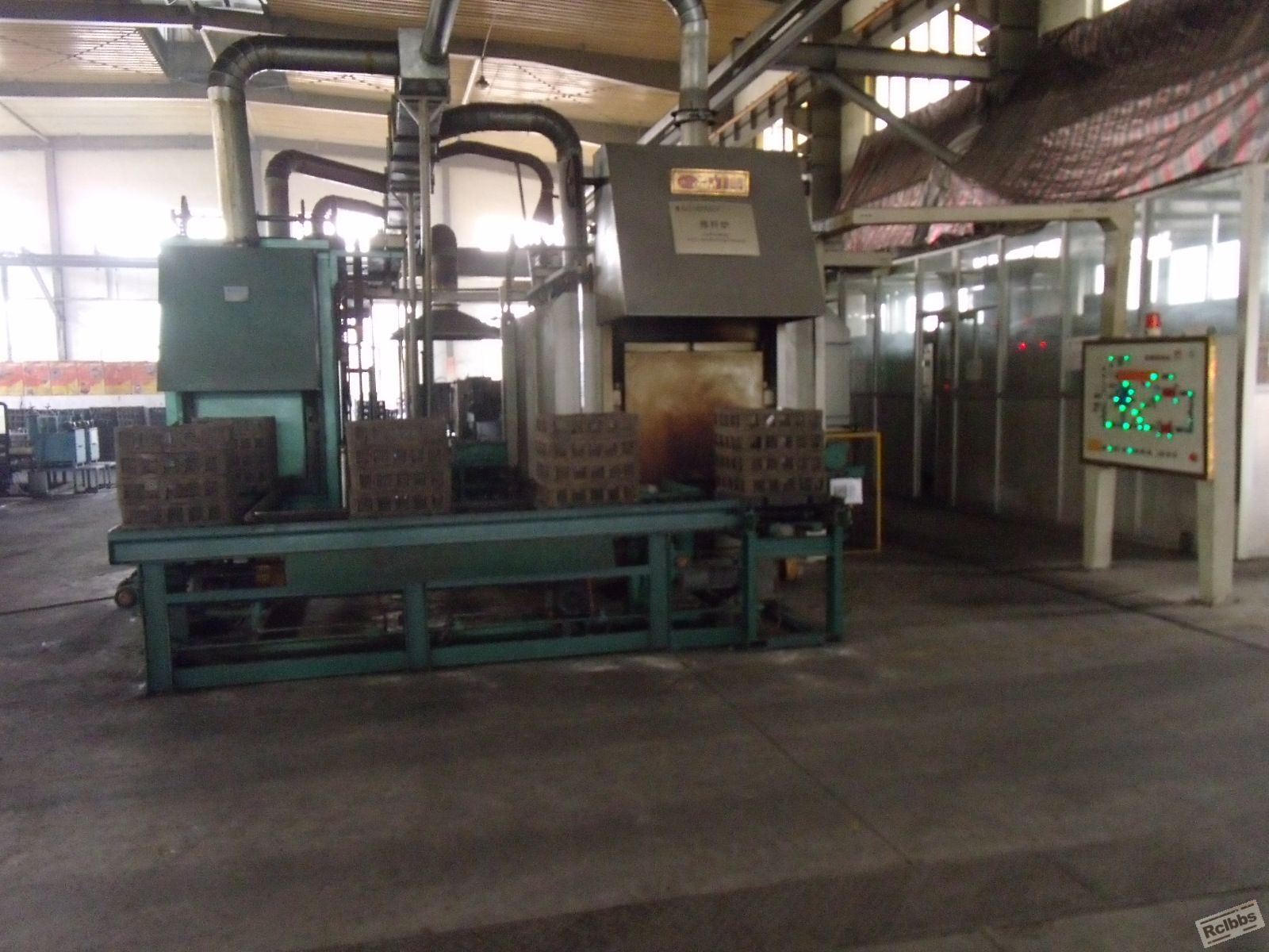

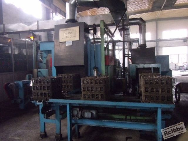

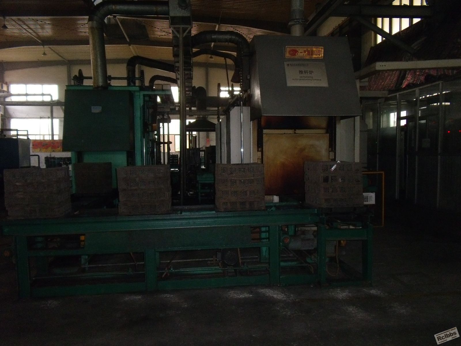

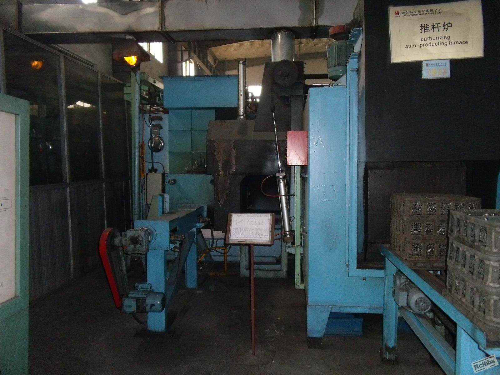

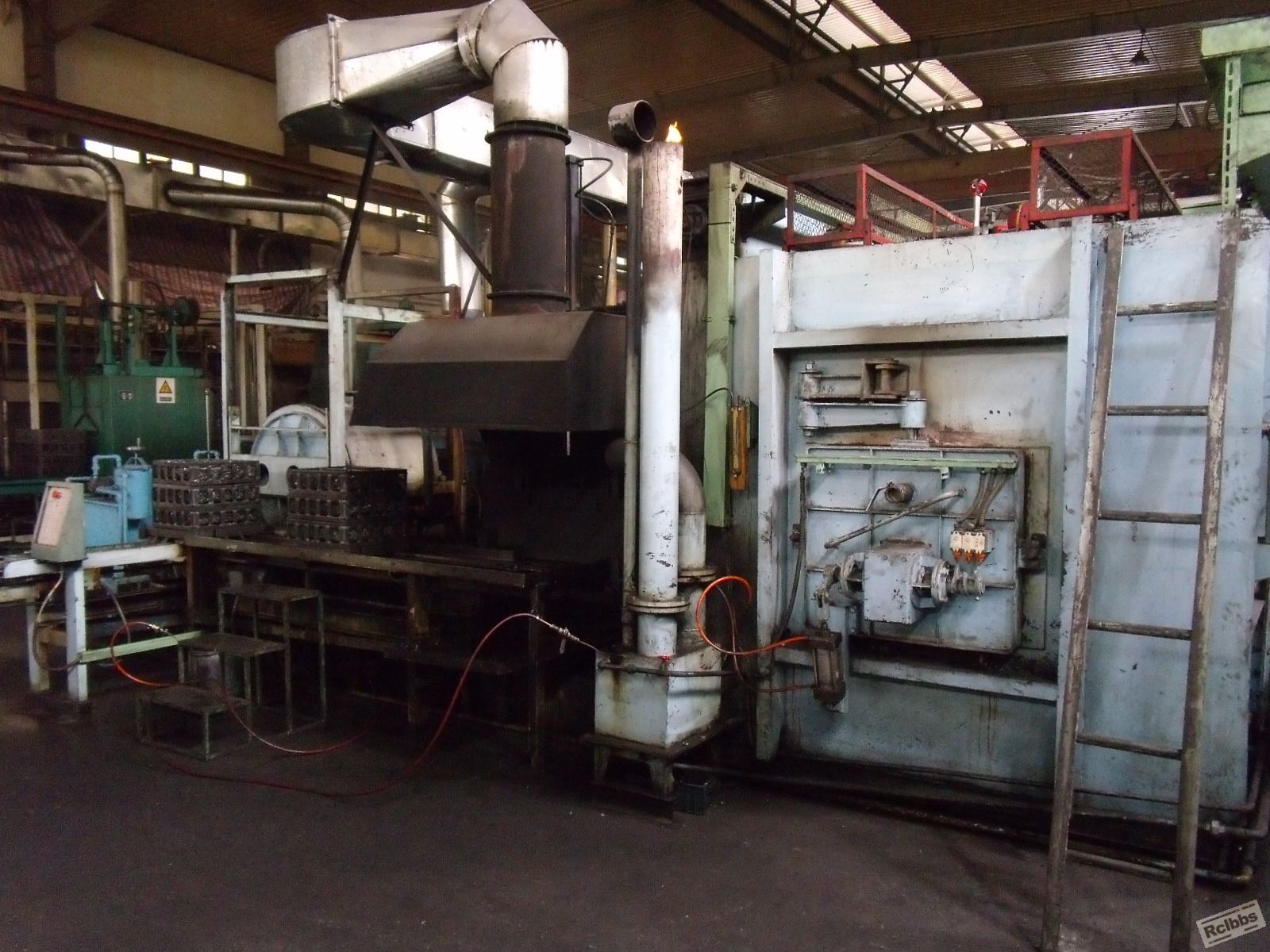

上传下我们的连续自动线,用了几年了,一台丰东一台一汽的。

发表于 2009-5-27 12:53:03 | 显示全部楼层

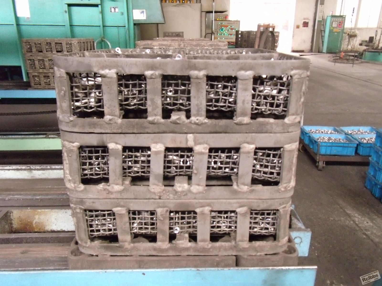

你们使用的工装真够差的,万一边上的焊接边条断了,掉进炉子里就麻烦了
发表于 2009-5-27 13:51:52 | 显示全部楼层
回复 1# dzkyx1314 的帖子
第一张图片面熟,是一汽的。2.3.4都是都是啊!
发表于 2009-5-27 13:53:20 | 显示全部楼层
你们用的隔网是什么材质啊?
发表于 2009-5-27 15:32:53 | 显示全部楼层
我估计不是2520的

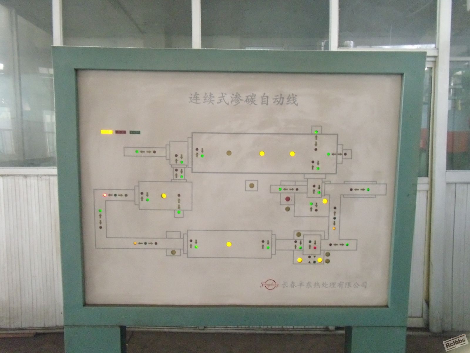

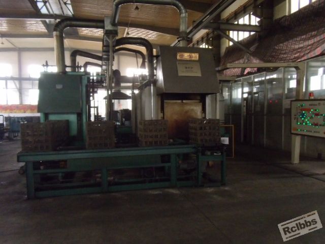

和日现在搞的真不错啊!
台风快来了,控制电柜上的彩条可以换了。

 楼主| 发表于 2009-5-29 17:42:38 | 显示全部楼层
材料就是一般的不锈钢,掉下来事情很少,基本有脱焊就要拿去焊接了。
发表于 2009-6-1 16:51:49 | 显示全部楼层
料框是自己焊接的?用的2520的焊条?

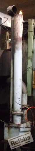

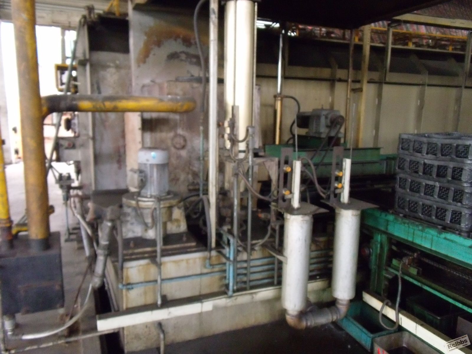

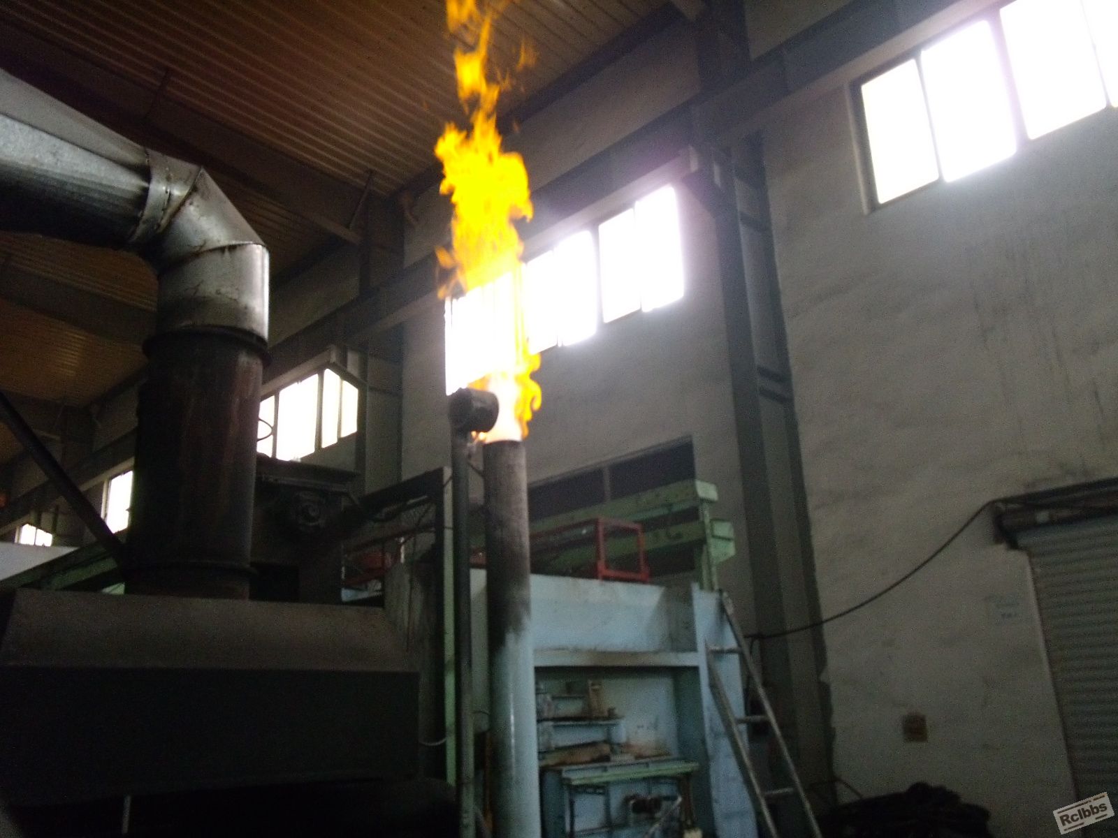

回复 7# dzkyx1314 的帖子
请教,水封部分的两根粗管子与液面在高度上有什么关系?或者说插入液面多深?
我这里一台推杆式连续线的水封不能调整压力了,估计是内部的管子腐烂掉了,但该水封是密封的,没法看到内部结构。借楼主的帖子求教了。
[ 本帖最后由 WJFU66 于 2009-6-5 14:39 编辑 ]
签到天数: 2211 天
 楼主| 发表于 2009-6-5 23:34:08 | 显示全部楼层
回复 9# WJFU66 的帖子
这两根管子相关有20毫米的样子吧,大管要长点,正常情况下气体都是从小管排出,当淬火时压力增加,小管和大管理工作同时排气。楼上专家的水封内面管子可能腐蚀坏了,因为压力是管子埋入水面的距离来计算的。这种结构的好处在于不回吸入空气,淬火后成负压水就堵在出气管内了。
如果是压力调到一定位置就不能上升,也可能是炉子有漏气而炉内载气又不是很多。这种情况我们见过。
发表于 2009-6-6 00:25:46 | 显示全部楼层
谢谢斑竹回帖。我想就是管子烂掉了,都用了16年了,前水封因为管子烂掉早在多年前就换过了。但前水封简单一些不用拆开也能推想出结构来。而后水封因为还要排淬火时的油烟,所以加了粗大的管子,只是对两根粗管子插入水中的深度心中没数。

是不锈钢还是耐热钢??
还是二者兼顾呢?
签到天数: 2211 天
 楼主| 发表于 2009-6-8 17:52:43 | 显示全部楼层
就是一般的铁管,因为我不是搞设备制造的,所以我也不清楚为什么不用不锈钢,耐热钢就太大材小用了。可我想可能是为了节约成本,我们用的两台连续炉都是这样的。

两家的设备看上去大同小异,请问实际使用情况是否也差不多?
发表于 2009-6-10 10:42:36 | 显示全部楼层
看你的显示板上,好像有预热室是吗?

没有2520材料的焊条,对应的2621材质的焊条(A402)。

电气控制的保护做的不太理想

 楼主| 发表于 2009-7-5 06:30:15 | 显示全部楼层
回复 15# lzt5 的帖子
连续炉都设计了预热室的,这样方便预氧化。

这两台控制系统有所差异,但一汽的产量大,丰东的控制系统较好,产品质量都是大同小异的。
发表于 2009-7-23 09:51:22 | 显示全部楼层
回复 18# dzkyx1314 的帖子
方便预氧化怎么理解?
我认为预热炉的作用是为了防止冷料进入加热炉,导致加热炉一区的温度上不来。
而气氛的裂解温度又需要保证。
不知道对不对,请大家指正,学习。
签到天数: 724 天
发表于 2009-7-23 11:23:19 | 显示全部楼层
预热炉的作用
1、预氧化,使渗碳层深均匀
2、零件预热,减少变形
3、有利于加热炉一区的温度上升和气氛的稳定
但是 预热炉的功率设计好象偏低,料盘长度(数量)个人感觉不够,没有完全发挥好预热炉的作用
