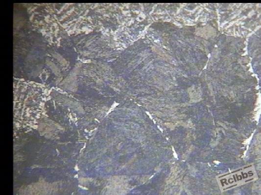

我公司最近进了一批42CrMo,热轧状态,φ130mm,在锯床下料时锯切困难且带锯发出非正常的金属摩擦声,硬度HB280-300,金相照片如下,请教大家这是什么组织?

是不是片状珠光体+网络状铁素体,第一张我觉得有得想索氏体化珠光体。

我觉得像铁素体+贝氏体
后面的还有珠光体

我觉得图1的组织应该是B,而非W,因为只有B的硬度才可能达到HB280-300,不知道我分析的对不对。其它是F+P。

图1的组织是B,其余的为珠光体+铁素体

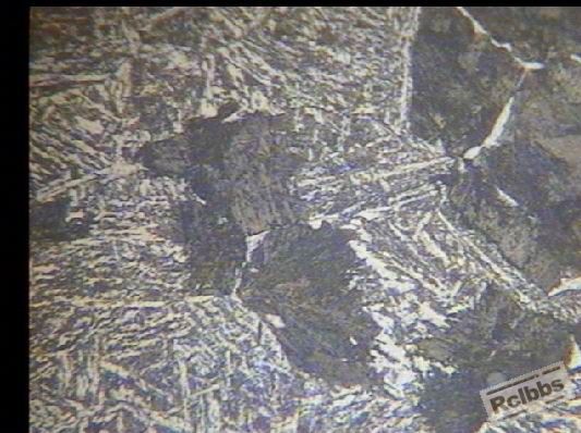

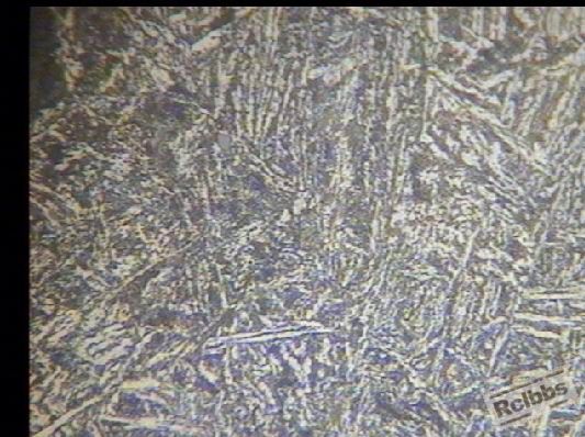

图1为粒贝+索氏体(少量),图2~4为粒贝+索氏体+铁素体(网状)。

第一张:B+S。
第二张:P+S+网。
第三张:P+B+S+网。

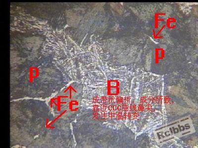

第四张:P+S+网。

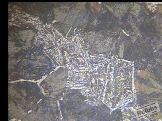

成分有偏析,成带状
成分有偏析,成带状

同意13楼的分析,异样组织是贝氏体,是由于成分偏析造成的。贝氏体硬度高,难锯切。

同意13楼的分析,沿晶界网状白色为铁素体,白亮色大块状区为发生贝氏体转变后的产物,其余基体组织为珠光体。产生贝氏体的原因是在轧制后冷却过程中撞上了中温转变区的缘故。
