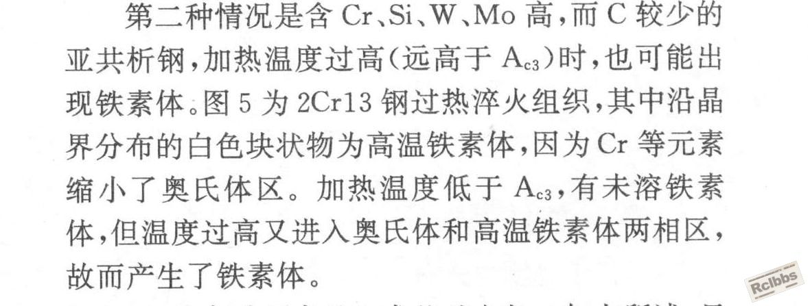

[求助] 为什么加热温度过高会产生铁素体?
签到天数: 144 天
发表于 2009-5-23 16:24:31 | 显示全部楼层 |阅读模式
什么是高温铁素体?是怎样产生的?
发表于 2009-5-23 17:49:27 | 显示全部楼层
暨铁碳相图中的δ-铁素体
签到天数: 954 天
发表于 2009-5-23 17:55:24 | 显示全部楼层
建议看一下2Cr13的相图。
签到天数: 6 天
发表于 2009-5-24 07:43:48 | 显示全部楼层
其实就是类似于先析出的铁素体
