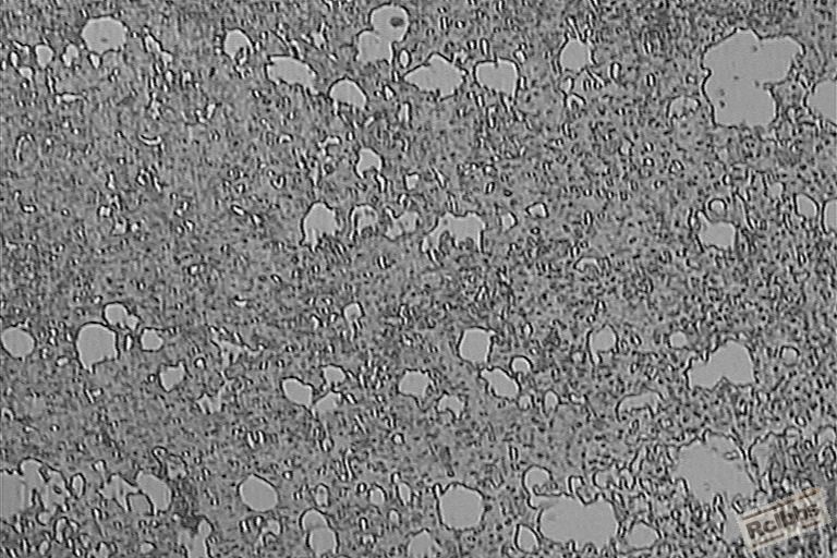

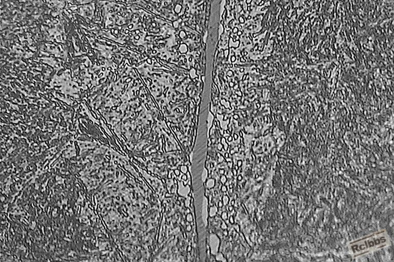

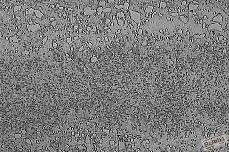

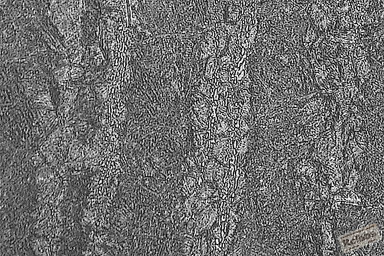

检测上海某公司(德国蒂森公司中国代理商)供应的2316材料(直径为45,60,65,70,90等圆钢),均发现原始组织中有严重的带状组织及夹杂物(附图),合同上写明了如不是进口以一罚十,价格约70元/公斤.本人打死都不相信蒂森原产的钢材会有这么严重的缺陷组织,想听听坛中各位高见,可有良策来对付奸商行为?
直径45的圆钢,约600倍
直径60的圆钢,约600倍
直径90的圆钢,约150倍
直径90的圆钢,约600倍

回2楼朋友:2316这种材料国内有相关的标准吗?
据我了解,2316对应于国内的钢材,相当于SM3Cr17Mo(T22171),此钢属我国纳标的三个耐蚀型塑料模具钢之一,一般以预硬化状态供货,但一直未见相关的技术标准出台.没有标准,你就无法判定其合格与否,对方曾委托上海材料研究所做了显微组织检测,上材所判断直径90的圆钢的确存碳化物带状组织,但对是否是进口的蒂森产品,也是未置可否.

正如10楼专家所言,外国的并非都是好东西,不能盲目迷信进口钢材,但小日本至少还给你合格的产品,而一些材料供应商,完全是打着进口材料的招牌,销售低劣的钢材,蒙骗那些不懂金属材料的模具制造者,这样不仅给国家带来极大的资源浪费,也给模具制造者自身带来了很大的损失.这是十分可恨的.
本批钢材中直径60的圆钢,我送到浙江大学金属材料所做了全面的分析,化学成份用光谱做了测定,Cr元素有一组略超出供方提供的质保证明书,其他附合,机械性能测试中有一组屈服强度略低,其他也符合.图2中类似云朵很容易认为是带状碳化物的白色组织,经检测确认是铁素体.

台灣也有很多材料商, 掛羊頭, 有時候卻不給羊肉.
成份要入標準較容易, 即使偏差了一些, 其影響也不是那麼大. 技術上較困難的, 影響也較大的是原材料的金相組織的均勻度.   心部碳化物帶狀偏析, 如果是無尖銳角隅的顆粒, 對機械性質影響也不大. (但對鏡面拋光則是一大夢魘).
機械性質最怕的是偏析富碳(化物)區裡的"晶界碳化物"薄片( blades of carbide). 直徑越大 出現機率越高.  我檢驗過的破裂模具, 十之八九都是此物所引起.
