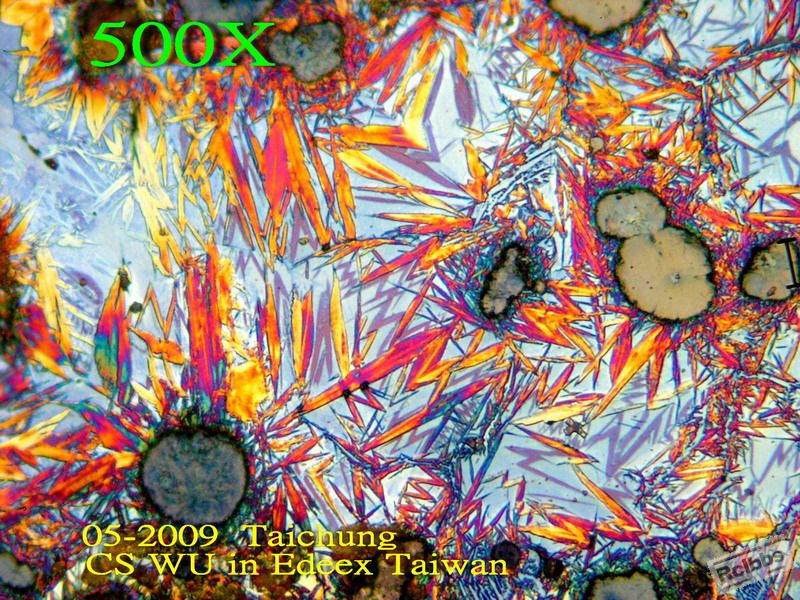

Big color photos for your collection.
I am   the only one in Taiwan who
is willing to share his metallographic photos
with other metallurgists.

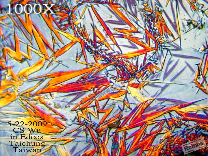

說明一下:這是為了照漂亮的照片, 把QT試片故意嚴重過熱
(感應加熱到表面已熔融後淬火回火)
然後去找較佳視野拍下. 一拍都是近百張,
然後挑出效果最好的拿出來"展覽",與同行共賞.
所花時間不少, 沒啥經濟效益,
但因為是"嗜好",  自然樂在其中.
More to come.

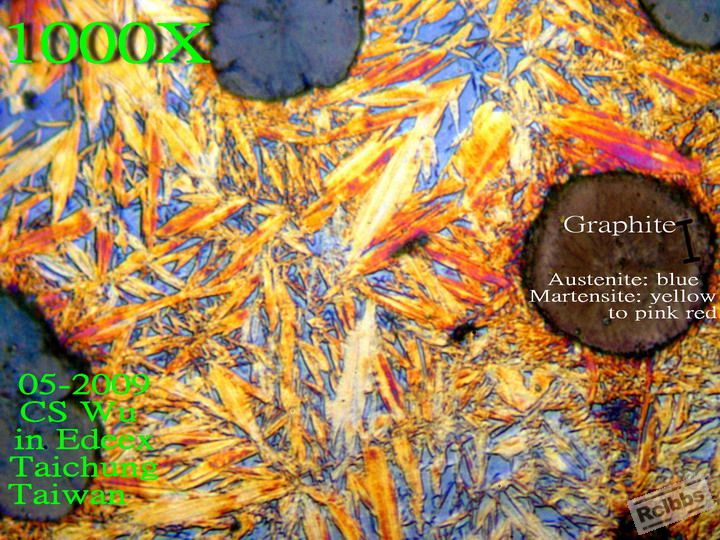

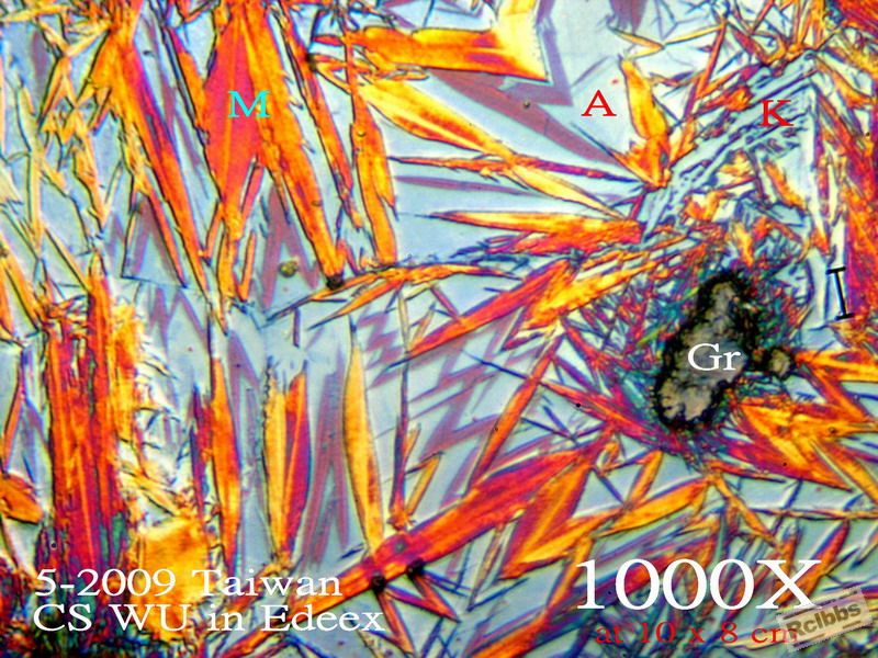

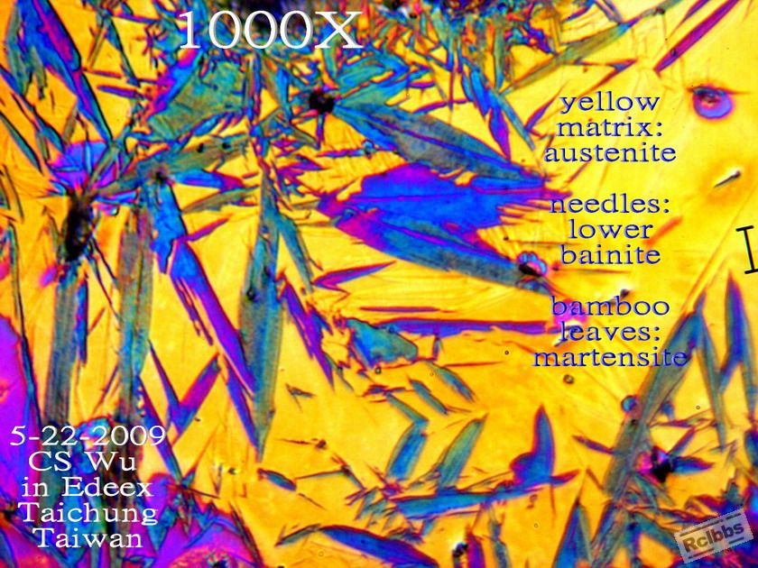

回复 1# leomet 的帖子

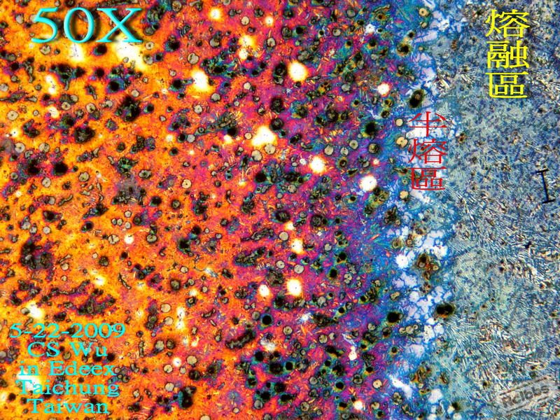

上彩是利用沉澱薄膜的光學干涉產生顏色. 不同秒數, 所得顏色不同, (過程是:黃紅紫藍綠)
下面這張得到的austenite matrix 是黃色(上面的是淡藍色).  另外放一張小倍數(50X)供參考.
好的彩色金相照片是一個相,一個顏色(one phase, one color)以利區分.
這張照片中的Martensite顏色那麼多就不是一張好照片. 一張好照片需要不斷的嘗試, 太耗時間了.
去年我講過, 彩色金相 有時太過於野豔,  但這是見仁見智的問題.
這年代, 也仍有人偏好黑白照片. 我有時會想: 不知還有人偏好黑白影片或電視否?
[ 本帖最后由 leomet 于 2009-5-25 07:47 编辑 ]
