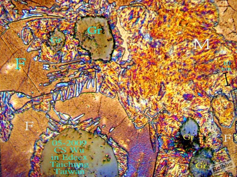

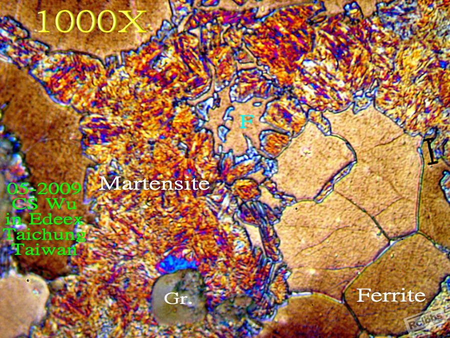

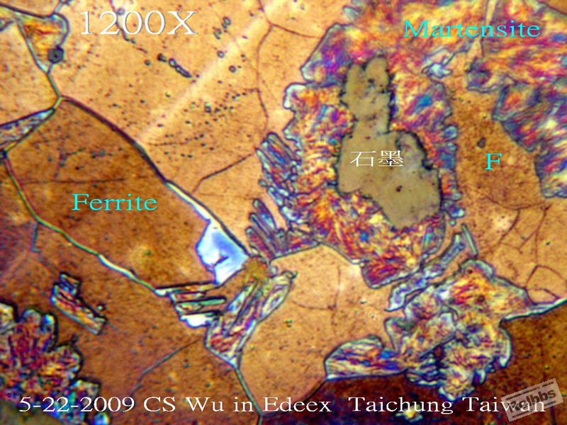

表面下的 熱影響區. HAZ  below surface.

这是QT吗?球形石墨呢?
