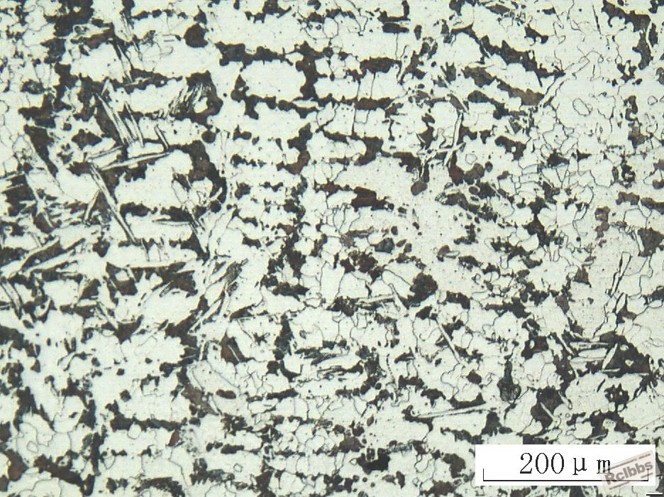

这幅ZG230-450金相图按照TB/T2450-93,我把它评定为堆垛正火组织6级,而另外一个实验室把它评定为遗传影响组织6级,不知是那种更准确一下!!请高手指导!!

遗传影响组织6级比较准确!

是遗传组织,铸造后的产品经过正火过程由于正火温度和时间的关系导致魏氏组织没有完全转变

铸态组织未消除
明显的铸态组织未消除!应该为不合格。
发表于 2009-5-25 13:37:38 | 显示全部楼层
可以这样理解吧,有魏氏组织所以为遗传影响组织,如果该图没有魏氏组织那就可以按堆垛正火评级吧。
