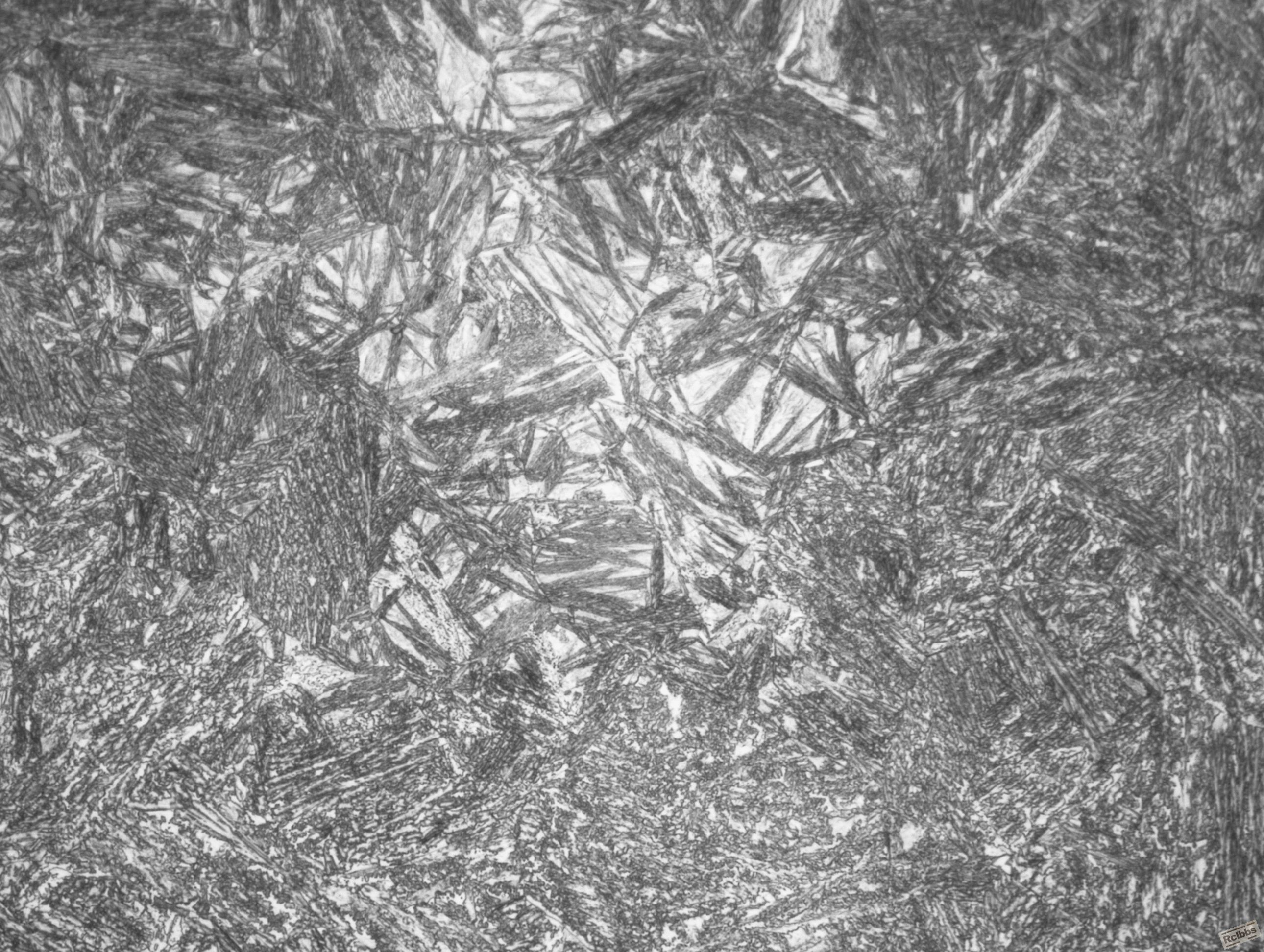

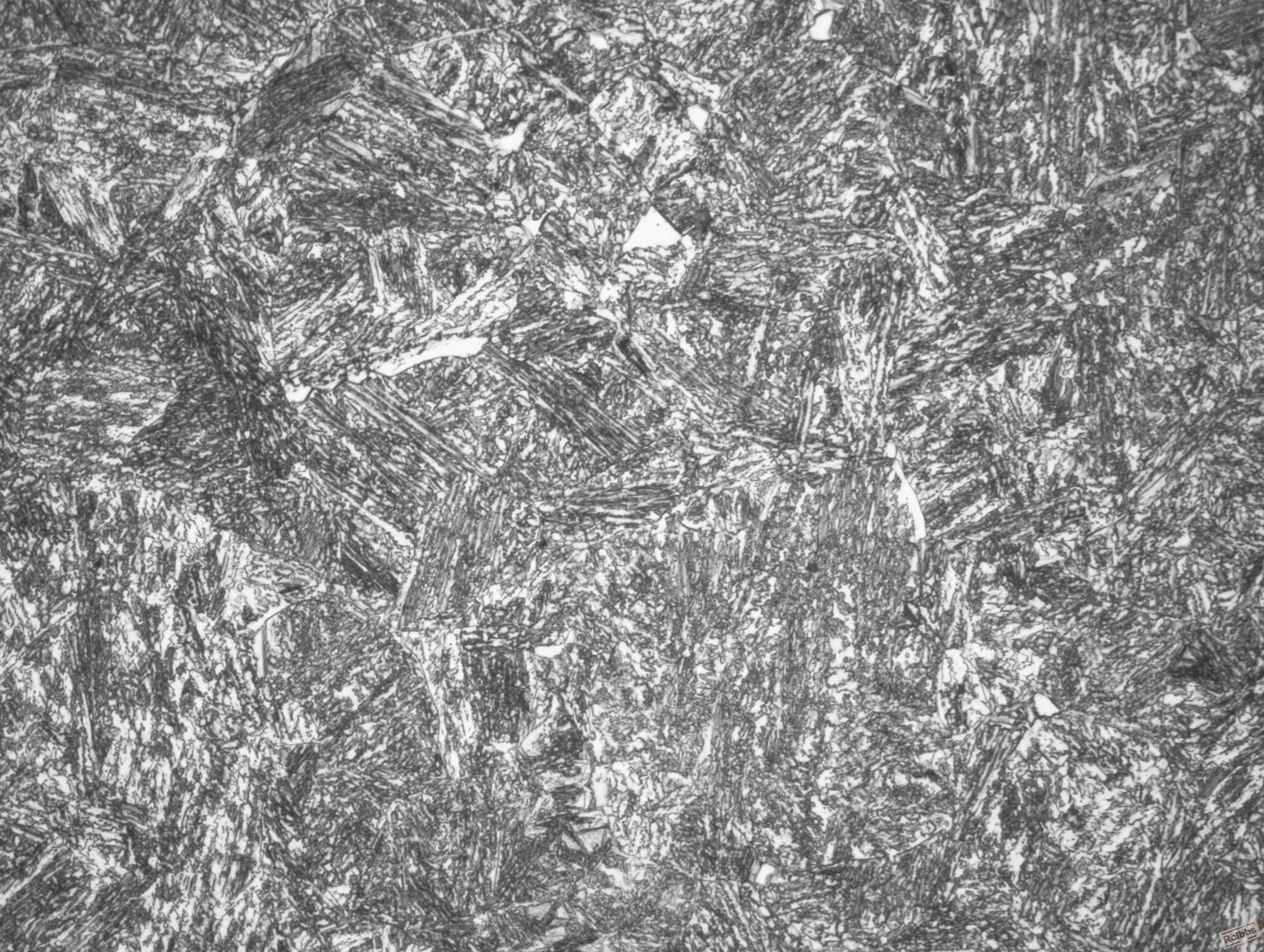

材料为32si2Mn2CrMo。本人认为组织为贝氏体+马氏体+残余奥氏体。
马氏体针吗?
马氏体针吗?
白色条状是撒?
白色条状是撒?
发表于 2009-5-26 16:06:33 | 显示全部楼层
黑色针状的应该是B,白色的针状应该是M吧?不知道工艺瞎猜的。不对请原谅。
发表于 2009-5-26 16:35:56 | 显示全部楼层
回复 1# xds102 的帖子
第一张图中部是高碳M+残A;周围应为粒贝。
第二张图应为低碳M+少量未溶铁素体块;
签到天数: 133 天
发表于 2009-5-26 17:02:57 | 显示全部楼层
一、上B+针状M+残余A
二、板条M
签到天数: 941 天
发表于 2009-5-26 18:00:10 | 显示全部楼层
我认为楼主的判定适用于图1。
图2组织主要为贝氏体+少量铁素体。
发表于 2009-5-26 18:18:57 | 显示全部楼层
图2 应该是B下+F
签到天数: 93 天
发表于 2009-5-26 19:53:15 | 显示全部楼层
同意5楼。 :handshake
发表于 2009-5-26 21:27:34 | 显示全部楼层
为什么第一张图的中间那么白啊?
 楼主| 发表于 2009-5-26 21:34:11 | 显示全部楼层
不好意思忘了说了,两张照片在一个样子上拍的!
签到天数: 34 天
发表于 2009-5-26 22:08:25 | 显示全部楼层
我认为楼主的分析是正确的,,B+M+Ar,,白色个人认为是析出的F
签到天数: 7 天
发表于 2009-5-26 22:18:55 | 显示全部楼层
因为不知道工艺和工件形状,只能猜:第一张应该是心部组织(工件应该很大或是材料偏析),板条马氏体和B。第二张应该是板条马氏体和少量铁素体。猜的,不对之处,请指正。
