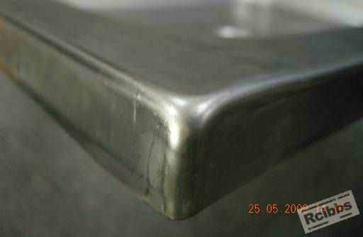

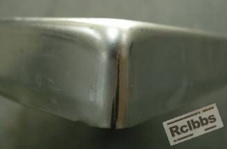

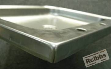

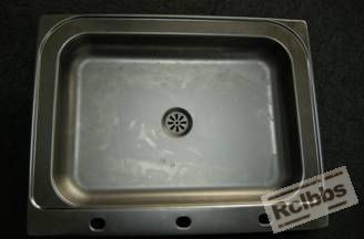

客户使用我司304冷轧板,冲压后放置一段时间,边角处出现开裂状况(冲裂比例40%),经检测材质合格:HV:167   EL:67%,成分合格, 加工量看起来不大,不知为何会出现这种状况。
不知诸位大仙能否在冷轧退火工艺或原料成分选择上给出合理建议,或猜测一下可能发生的原因也行,先谢过了!

发表于 2009-5-31 11:10:12 | 显示全部楼层
我个人认为是在冷加工后,应力集中造成的,即变形量太大引起的,不知道你看元材料的金相没有,建议你看下原材料的金相组织,还有就是出现这种开裂情况多吗?要是多,可以考虑在冷加工前,增加一道热处理工艺!
发表于 2009-6-1 20:55:23 | 显示全部楼层
不锈钢冷作硬化会继续冷作加工会容易出现开裂,建议检验一下开裂部位的的显微硬度,看是否变形量大导致硬度增加后脆性增大?同时,检验一下金相组织,材料是否夹杂物过多,或带状偏析等.
发表于 2009-6-9 13:40:49 | 显示全部楼层
用DDQ等级软态深拉伸304不锈钢材料,成型后增加去应力处理
发表于 2009-7-2 16:57:59 | 显示全部楼层
我的解释
材料成分和机械性能正常,304不锈钢的延迟裂纹是奥氏体不锈钢最大的通病,由于奥氏体不锈钢加工硬化比较倾向比较大,所以冲压后必须经过去应力退火处理。这些问题我遇到的太多了,如果你要用这个材料的话,唯此一法!
[ 本帖最后由 hufadong 于 2009-7-2 16:59 编辑 ]
风来疏竹 + 10 有效答疑!
发表于 2009-9-23 15:18:31 | 显示全部楼层
谁有没有楼上的联系方式啊???急求
发表于 2009-9-23 15:19:46 | 显示全部楼层
万分感谢!我的QQ是:568240325
发表于 2009-9-28 20:12:00 | 显示全部楼层
应该是加工硬化造成,弯角处应力集中,建议冲压成型后必须进行去应力退火。
