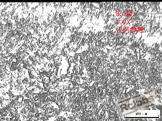

最近在工作当中遇见了困难,请同行的前辈帮忙分析一下:
焊接材料:SM490+610CF,焊丝:SM-80MX(韩国焊丝),至于焊接电流及电压我现在尚不清楚。
材料焊接后进行超声波探伤,发现有针状波。材料解剖后发现极少数针尖大小的气孔,没有裂纹。
对材料进行金相分析,图像如下(100倍):
我分析焊缝组织为M+W,组织粗大,为不良组织。但是有人不同意,说只是沿柱状晶晶向产生的细针状F。好郁闷。
请各位同行指教。
大家可以下载,不要钱的,我的是BMP格式,论坛不支持
[ 本帖最后由 孙战峰 于 2009-5-26 19:47 编辑 ]
发表于 2009-5-26 19:35:17 | 显示全部楼层
魏氏组织级别不大,但肯定有。
针状的F不是魏氏是什么?形成机理让他说一说,呵呵
魏氏组织可以晶界也可以晶内析出。只要相变形核成K-S位相关系,长大时沿母相惯习面和惯习方向成长,就是魏氏组织。温度一定情况下,冷速也就是相变的过冷度乃形成关键。
发表于 2009-5-26 19:39:51 | 显示全部楼层
直接贴图楼主!
签到天数: 93 天
发表于 2009-5-26 19:42:45 | 显示全部楼层
图片太小看不清楚,想帮你爱莫能助。
发表于 2009-5-26 19:48:30 | 显示全部楼层
焊缝中出现魏氏组织很正常的,凝固组织根本不是考核依据。液态树枝状结晶,亚共析钢怎么会没有魏氏组织?焊缝and过热区除了魏氏组织还会有什么?
除非规定要形成板条状马氏体(低碳合金钢),否则一般的低碳钢融合线附近都是这种组织。
 楼主| 发表于 2009-5-26 19:49:28 | 显示全部楼层
回复 4# wscn512 的帖子
那要多大的倍数?400
 楼主| 发表于 2009-5-26 19:54:48 | 显示全部楼层
回复 5# 小菜鸟 的帖子
在焊缝区含有M组织,不过我觉得晶粒粗大了一点。
我对焊缝做了冲击试验,估计明天晚上就会有结果
发表于 2009-5-26 20:05:16 | 显示全部楼层
焊接组织是无法考核的,国家到现在也没有焊接标准。
每根焊条的电弧温度都不一样,每刻的焊条摆动都不同,反映到熔体结晶上,组织千差万别。实在要求高的,靠悍后热处理解决,一般也就考核宏观缺陷(裂纹,气泡,夹渣而已),一切靠机械性能说话(抗拉,冷弯性能等)
你说得,马氏体我看不清,魏氏组织下出现马氏体概率不高,针状的铁树体之间,往往是珠光体。没有清晰的照片辨认,我只能表示怀疑那是否是马氏体。
 楼主| 发表于 2009-5-26 20:26:29 | 显示全部楼层
回复 8# 小菜鸟 的帖子
那要不明天我去拍一些400的照片回来,在放上去,大家在看一下吧、我现在心理面也没底,M+W只是我个人的看法。
签到天数: 225 天
发表于 2009-5-26 20:29:30 | 显示全部楼层
旱缝组织属于正常
 楼主| 发表于 2009-5-26 21:09:50 | 显示全部楼层
回复 10# wujunfeng610 的帖子
那为什么超声波探伤的时候会出现针状波,是不是也是正常的?
