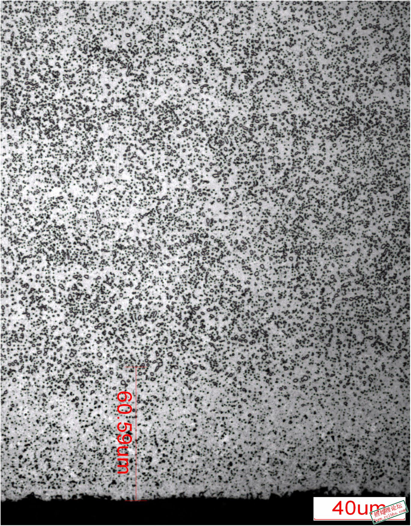

GCr15做渗碳氮化处理,金相检查发现表层有一层黑点,请问专家,这个黑点是什么组织?
如图画红线的部分
如图画红线的部分

碳氮共渗后表面由于氮的渗入,碳的深解度提高了,因此渗层的碳化物变少了.黑点应该是细小的碳化物颗粒.
