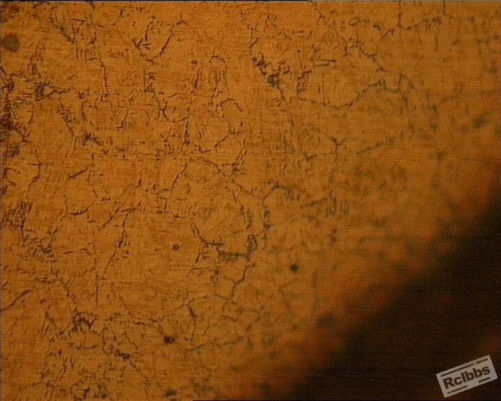

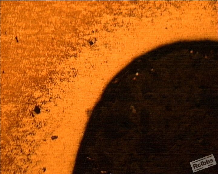

下图是齿轮经碳氮共渗后的金相组织图片。齿轮材料大概与国内20CrMnTi相当,碳含量略高。在高倍时明显可以看到在白亮的渗碳层内有呈网状分布的黑色组织。我个人认为可能由于气氛中N含量过高,导致N在晶界扩散,并与晶界的Ti和Mn反应形成氮化物,使晶界的淬透性降低,从而出现这种非马组织。我同事说可能是由于原材料成分偏析或是合金元素含量偏低形成。不知各位有什么看法.

这样的问题我们也碰到了,,但是不知道对使用性能有多大影响,请各位大侠指点。维氏硬度值正常,0.1处720--800HV,硬度曲线也是平缓的。

你分析的基本正确.
主要使合金元素形成了碳氧化物、氮化物、碳化物等造成区域合金元素贫化。

建议楼主打一下硬度梯度,也可能是冷却缓慢,析出的托氏体

不知道金相怎么能确定黑色组织?在电子探针下面是不是也可以确定呀?

我也遇到这种难题,我的分析跟你基本相同,表层合金元素的内氧化造成表层淬透性较低,出现冷却不良的网状托氏体。
