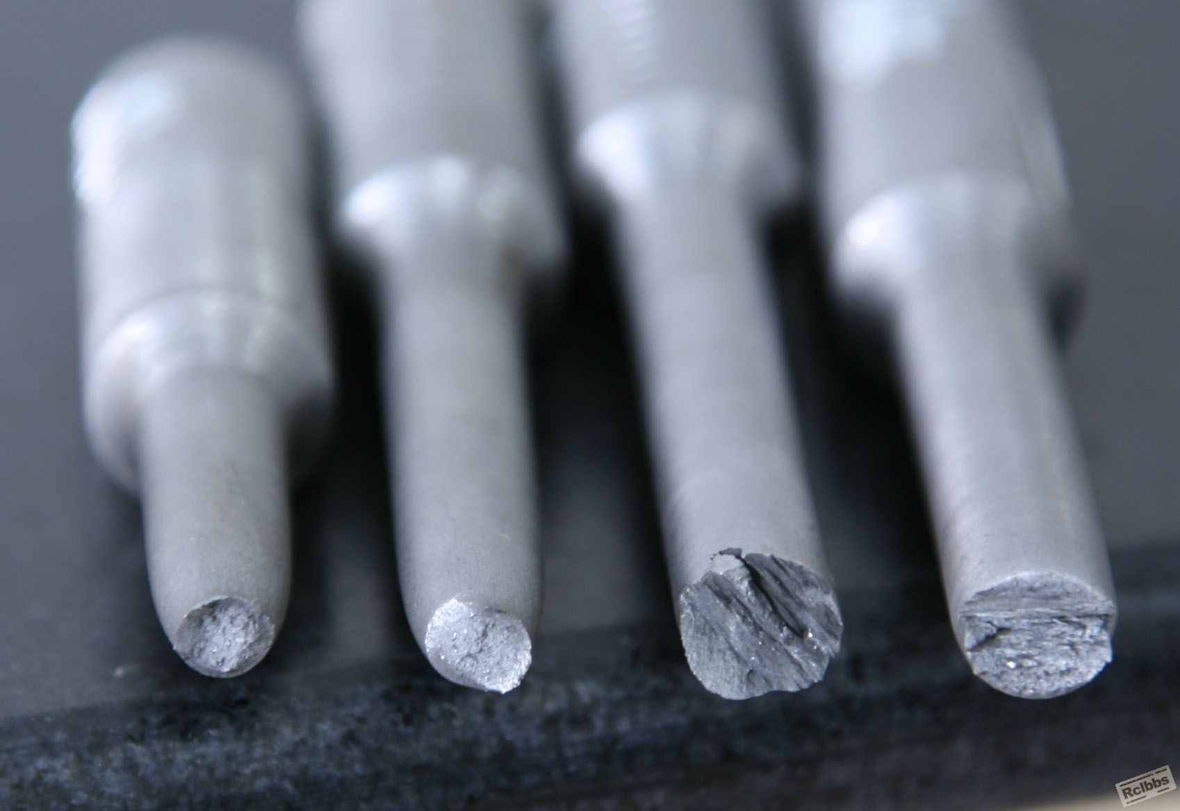

如果所用为钢带,请注意取样方向,横向取一般为脆断,断口可见明显分层形貌,应沿轧制方向(纵向)取拉伸试样。
图片左侧为纵向取样,右侧为横向取样的断口形貌。

取样方向        试样编号            Rel/MPa               Rm/MPa                  A/%
横向                   A1                   335                        485                      15.0
横向                   B1                   310                        470                      11.0
横向                   D2                   345                        460                      14.0
纵向                   A1                   310                        495                      33.0
纵向                   B1                   315                        460                      34.0
纵向                   D2                   335                        485                      36.0
试样编号一样的为同块钢带取样。
