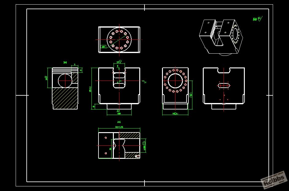

如题. 调质处理后硬度28-32HRC,零件毛坯重量约385kg.

现在两零件经过热处理后,出现了裂纹.
请问对于铸件,是否有脱氢的必要?

ZG50Mn2材料能调质,
此工件重385kg,尺寸规格是多少?

 楼主| 发表于 2009-5-27 17:26:51 | 显示全部楼层
尺寸见附件图上.

谢谢楼上各位大侠.外型尺寸:480*480*300. 因为结构异形,是否在淬火时内应力过大而出现裂纹呢?一般淬火后最长允许间隔多少时间再去回火呢?

不知材料的原始组织有无缺陷?预备热处理的情况怎样?
淬火后尽量缩短回火的间隔时间,当然时间越短越保险。

裂纹分布在什么地方?
我看零件 有点复杂。
