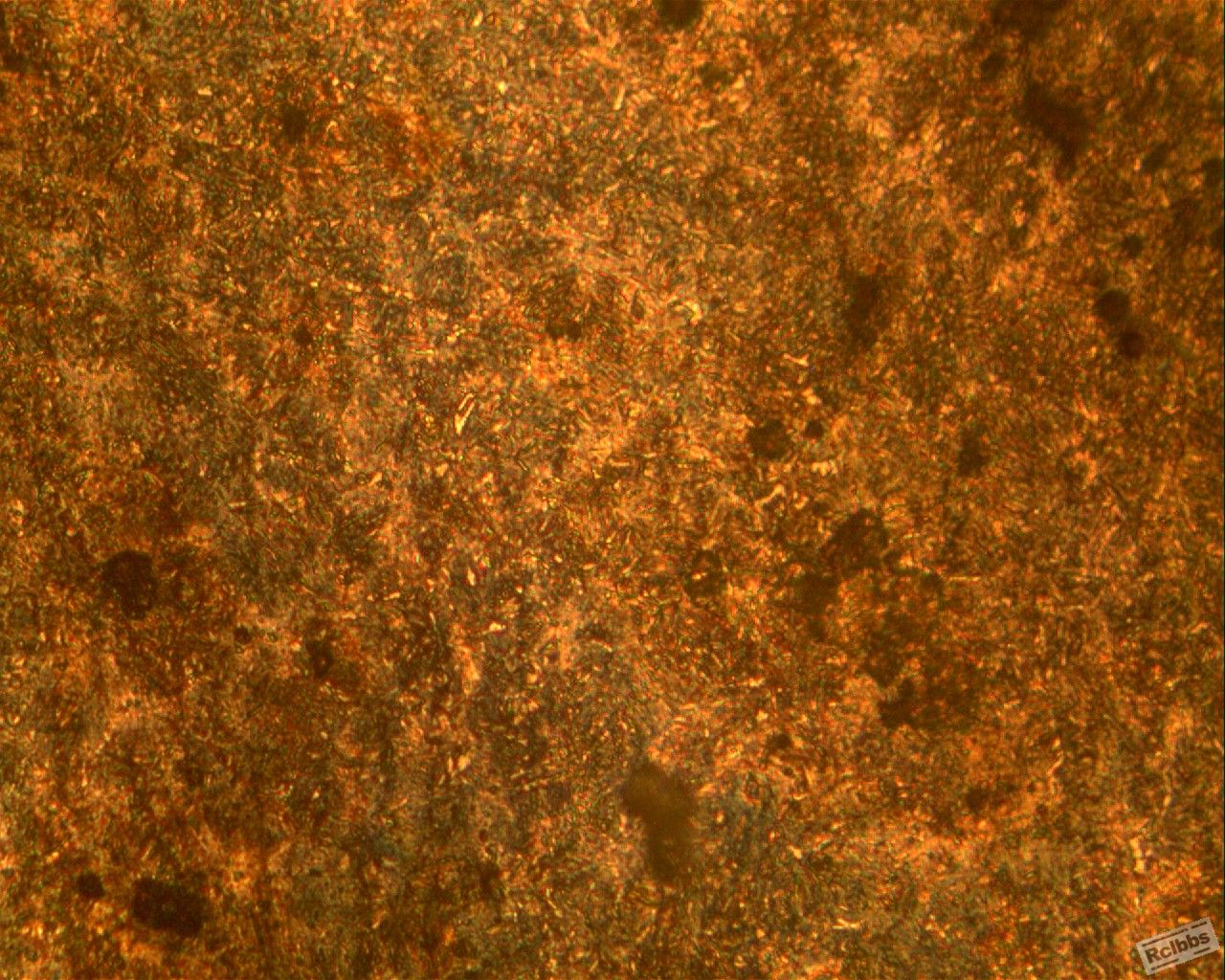

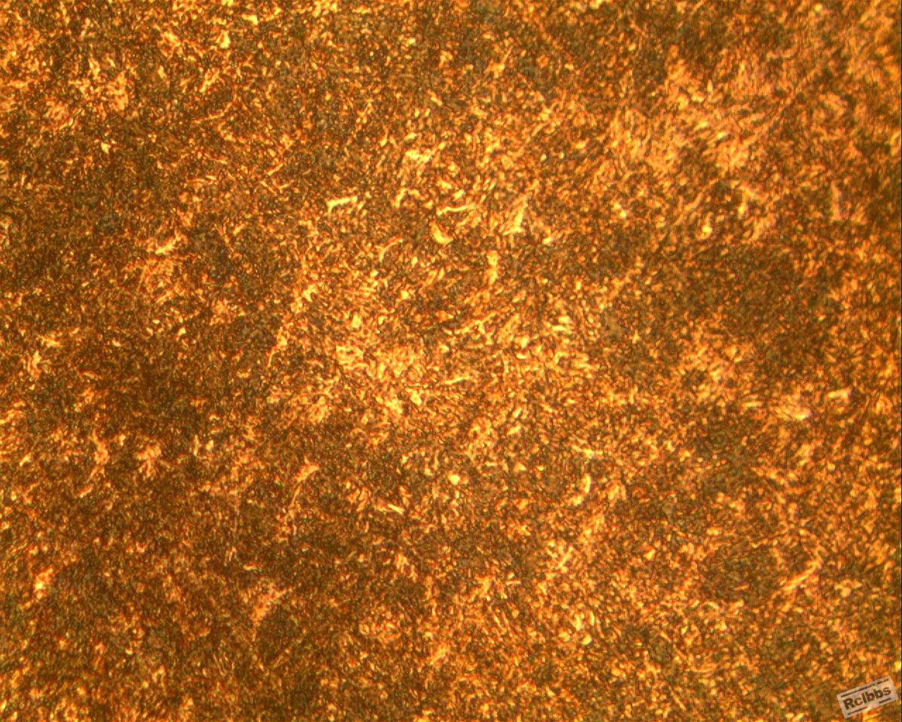

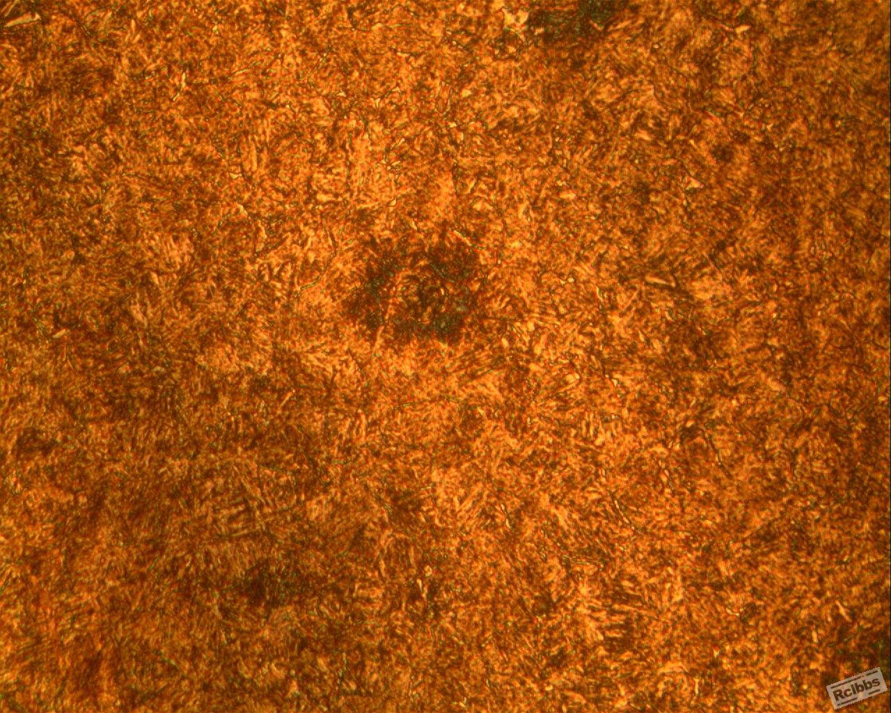

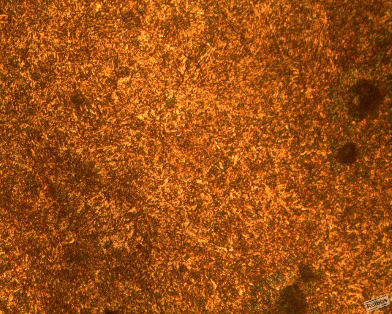

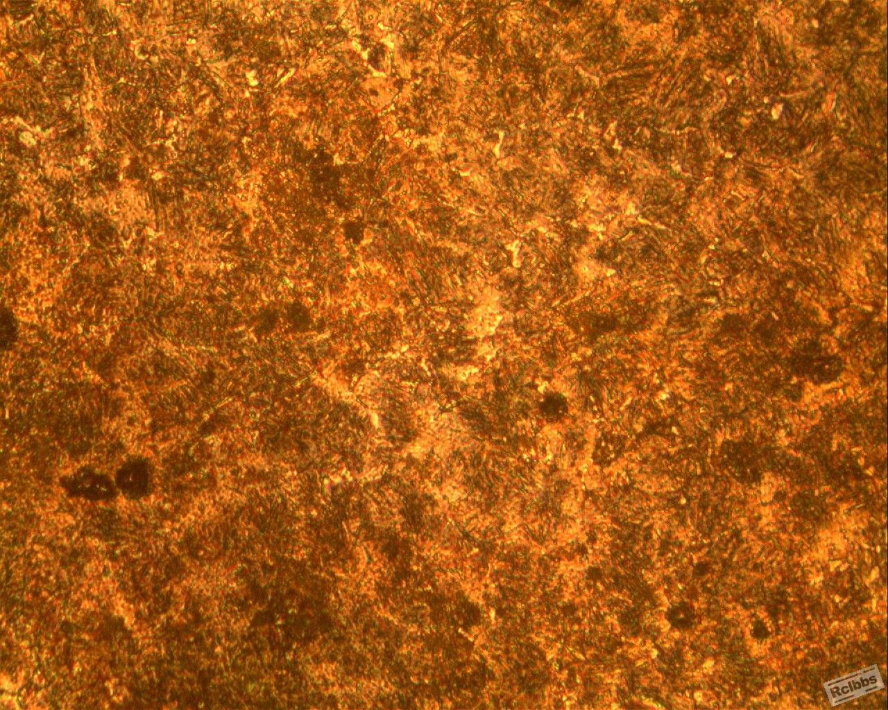

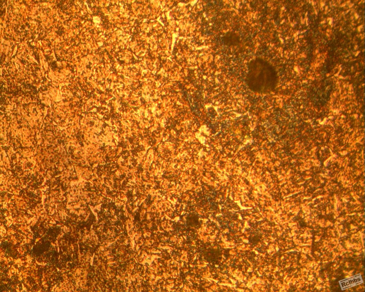

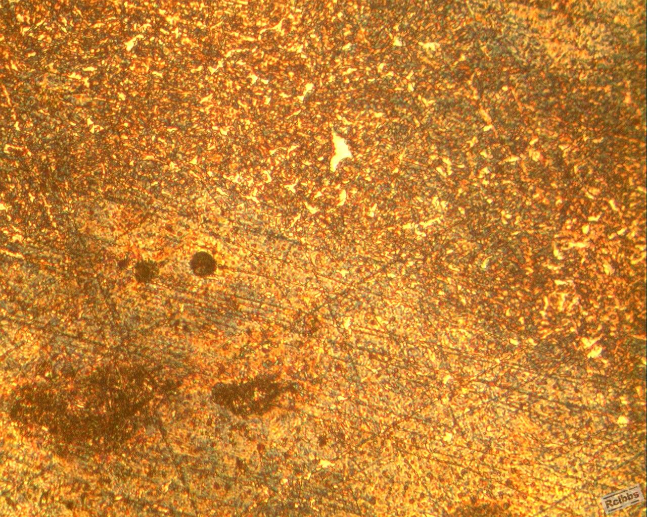

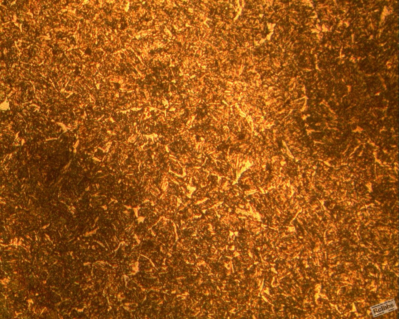

我现在做毕业设计,不会分析组织,麻烦大家帮帮忙!谢谢!

发表于 2009-5-28 09:40:21 | 显示全部楼层
制样不好,都烧了~~~
签到天数: 941 天
发表于 2009-5-28 09:44:02 | 显示全部楼层
制样质量欠佳,看不太清楚。
放大倍数多少?看组织一般用500X。
签到天数: 40 天
发表于 2009-5-28 09:52:31 | 显示全部楼层
不知道楼主的是什么材料的。
我的观点:一、首先制样布合格,没有耐心去磨制金相,做毕业设计的金相,有点太马虎了!
二、你的试样存在淬火加热缺陷,第二张图明显的屈氏体,第六张腐蚀有点偏深了,腐蚀浅一点的话屈氏体也就明显了!
三、局部碳化物比较大,且存在碳化物网状组织!

请楼主说明每张图的材料牌号、处理状态、放大倍数大家才好帮你分析。
发表于 2009-5-29 08:30:53 | 显示全部楼层
回火索氏体组织
发表于 2009-5-29 12:11:27 | 显示全部楼层
回火索氏体+少量铁素体
发表于 2009-5-29 16:09:22 | 显示全部楼层
什么材料,工艺说明,好让大家分析,
根据你图片看有过热组织,4,5,6,8有网状碳化物分布,
制样时候划痕没有消除,

建议:查一下相关类似的工艺,材料试验论文,对比分析,另外可以借用XRD,和硬度分析确认
签到天数: 1229 天
发表于 2009-5-30 23:03:37 | 显示全部楼层
你这样实在是制备的太不好了,刚开始制样要手工来,用砂纸从低号到高号一部一部的来,基本工要练好,有待进步呵呵

发表于 2009-10-28 20:14:52 | 显示全部楼层
如果看组织的话,需要知道钢号,热处理工艺,好从理论上辨别。另外就是你的倍数太小了,可以放大么?而且没有标尺,组织的大小也不好评定。个人浅见
发表于 2009-10-29 19:25:21 | 显示全部楼层
回火索氏体+少量铁素体
发表于 2009-10-29 19:30:09 | 显示全部楼层
各位前辈,顺便请教下,回火索氏体和回火托氏体组织上怎么区别?
发表于 2009-10-30 15:58:54 | 显示全部楼层
回火组织根据回火温度和材料不同,会产生三种组织:回火马氏体,回火托氏体,回火索氏体。
他们都是淬火马氏体分解出碳化物后得到的组织,因此从本质上来说都是回火马氏体,只是由于回火温度高,所以回火索氏体已经看不出原来淬火马氏体的位相关系,同时伴随析出的颗粒状碳化物多较多。而回火托氏体和回火马氏体区分的界限较为模糊,回火托氏体基本上还能够保留原来马氏体的位相关系,同时析出的碳化物颗粒没有回火索氏体多。
个人拙见。
