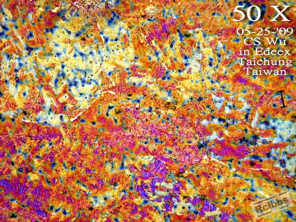

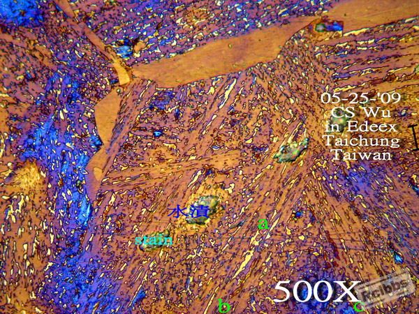

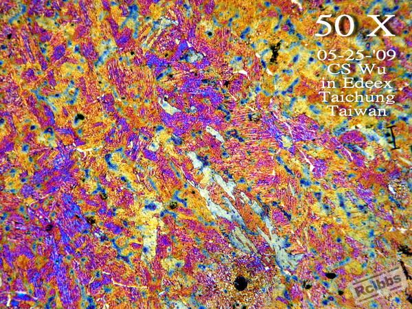

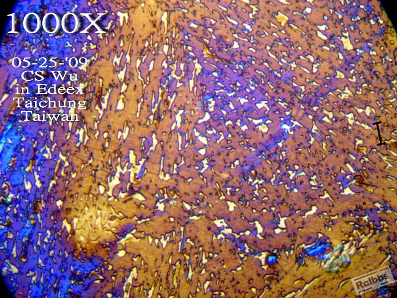

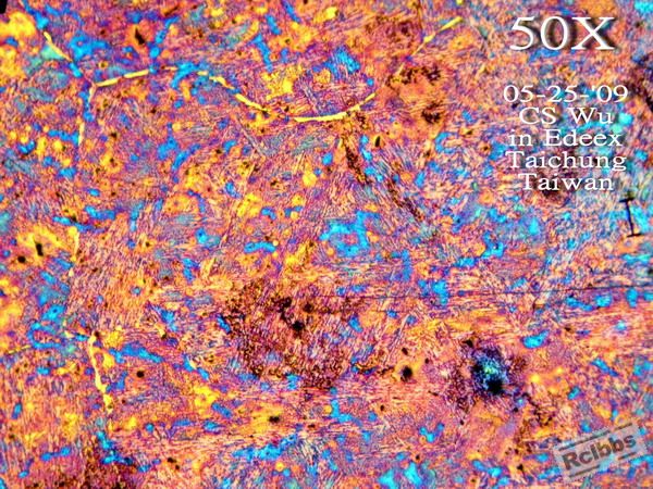

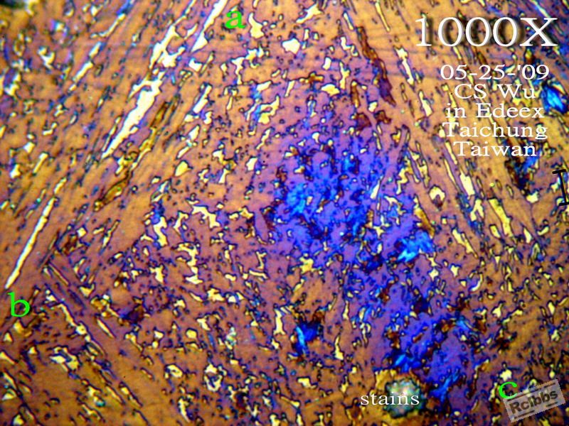

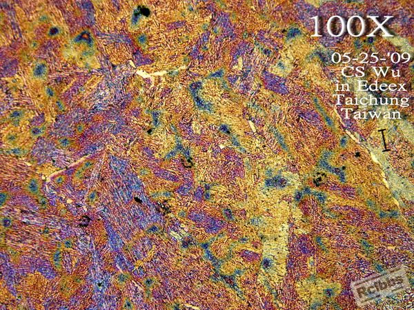

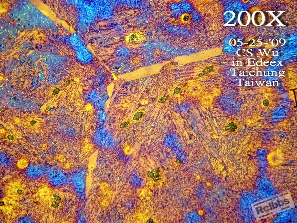

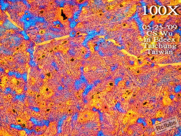

沒事 整理幾張金相照片, 給大家欣賞收藏.
晶界: 初析ferrite
晶內: ? 這該叫甚麼組織?
angular carbide in the matrix of ferrite plate,

发表于 2009-5-28 10:29:57 | 显示全部楼层
晶粒粗大。我认为晶内为粒状贝氏体。
签到天数: 77 天
发表于 2009-5-28 12:11:01 | 显示全部楼层
sheet pearlite??
