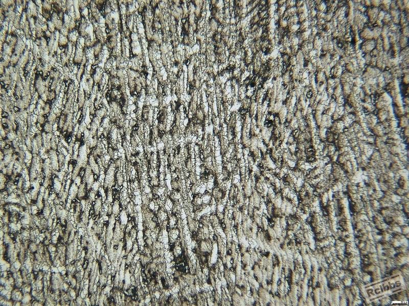

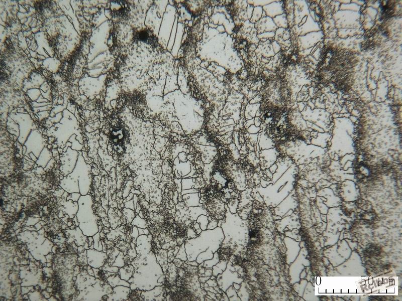

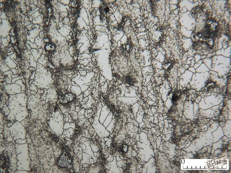

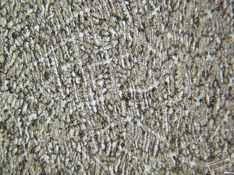

材料为4Cr14Ni14W2Mo,直径为60的棒材,状态为锻制+退火,请问这样的组织正常么?
   我认为该组织异常,但说不出原因。现在需要进行晶粒度评级,觉得与评级图给出的晶粒形态差异较大,请问可以评定晶粒度级别吗?
100倍
100倍
500倍
500倍
100倍
100倍
500倍
500倍
 楼主| 发表于 2009-5-28 15:01:32 | 显示全部楼层
补充说明一下:在500倍时看到的颜色较亮的组织就是在100时所看到的呈条纹状的白色区域。

发表于 2009-5-28 18:40:04 | 显示全部楼层
感觉碳化物分布不均匀
签到天数: 941 天
发表于 2009-5-28 18:57:14 | 显示全部楼层
铸态枝晶偏析保留。

发表于 2009-5-28 19:13:58 | 显示全部楼层
回复 1# me_myself 的帖子
正常组织应该是单相奥氏体组织,我认为出现这种情况应该属于非正常组织,是不是已经时效了
发表于 2009-5-29 11:36:58 | 显示全部楼层
回复 1# me_myself 的帖子
铸态组织。图1支晶组织。图2白色为A体、深黑色为托氏体其包围的灰色为莱氏体、其余粒状为碳化物。

 楼主| 发表于 2009-5-29 23:41:14 | 显示全部楼层
回复 6# tongenfang 的帖子
铸态组织?我不太懂,棒材不是锻造的吗?
这是什么原因产生的?制造过程中那个工序不当会造成这中情况?会影响使用吗?谢谢
发表于 2009-6-17 18:47:58 | 显示全部楼层
冷却凝固结晶时出现枝晶偏析,肯定会对使用性能有影响的。个人看法。
