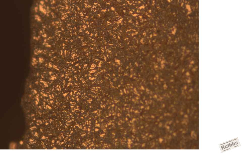

大家来看看这张图片,残奥多少?百分比值?500倍

也就3级的样子吧!

公布答案
此零件经上海交大材料研究所X射线衍射仪法检测下来残奥是22%

根据图片观察其残余奥氏体量在15~18%左右。

上面各位:
残余奥氏体是怎么评定的?

对呀 这个怎么来评定 ,不会只是凭经验吧

呵呵,要是我自己评的话,,30%左右,眼睛评判的误差还是很大啊!!

回6#楼——是凭经验、靠眼睛评估的。

应该30%,眼睛肯定有误差。

听高手说,如果在500倍下能看到残奥,至少也有20%了。
