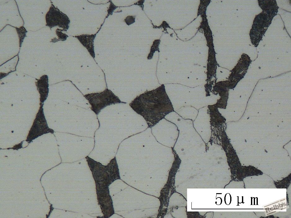

碳素结构钢Q235B的焊缝金相图。
通过显微镜在500倍下进行观察:
基材为铁素体+珠光体组织,如图1

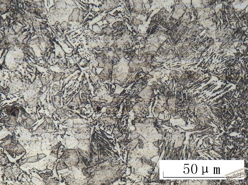

焊缝过热(热影响)区域为铁素体+索氏体+少量魏氏体组织,如图2

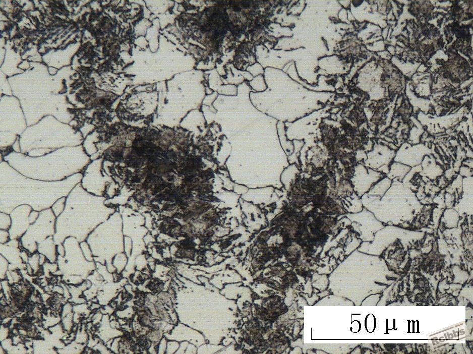

焊缝半熔化区域为铁素体+魏氏体组织,如图3

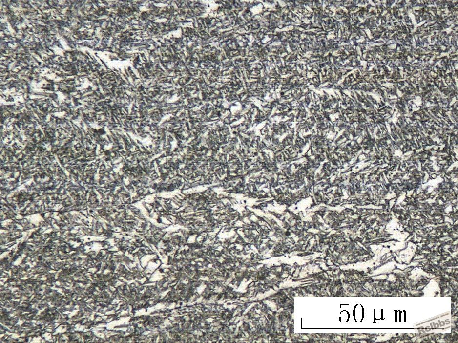

焊缝熔化区域魏氏体组织或无碳贝氏体组织,如图4
采用显微维氏硬度计(试验载荷:100.0gf,加载时间:10.0s)从焊缝熔化区以200μm的间距向基材方向测试硬度,数据见表3

前面三张图片组织分析应该没有问题,就是第四张图片从硬度判断不像贝氏体组织,无碳贝氏体和魏氏体组织硬度值无据可查,目前只能判断为魏氏组织或无碳贝氏体组织,不知恰当与否,望前辈们指点。

第一图组织:铁素体+珠光体
第二图组织:未转变的铁素体+经部分转变的细小珠光体铁素体。
第三图组织:不变。
第四图组织:粗大针状铁素体(魏氏组织)+索氏体。

照片2并无W与S;照片3有W,应该还有粒B?;

图3中无明显粒B,图4中F呈柱条状且有针状析出,可判有无碳B

第二、第三张照片中都有B氏组织,应该属粒B。

“焊缝半熔化区域为铁素体+魏氏体组织,如图3。焊缝熔化区域为魏氏体组织或无碳贝氏体组织,如图4。”
这样描述的话,这两个区域中就不存在碳化物了。焊条是纯铁?

如图4的组织,我一般作这样的描述:针状及柱状铁素体+碳化物。

第二张是过热区吗?晶粒好像不是很粗大,最大的和母材的晶粒差不多大也没有W的出现,更像不完全正火区。
焊缝的组织为AF+成柱状分布的铁素体
