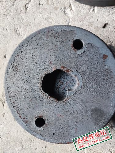

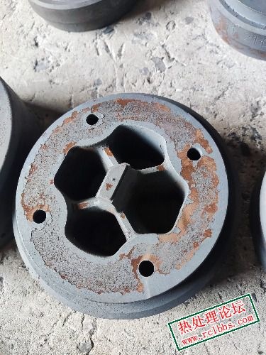

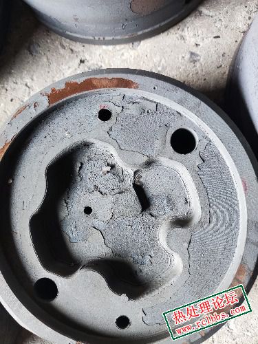

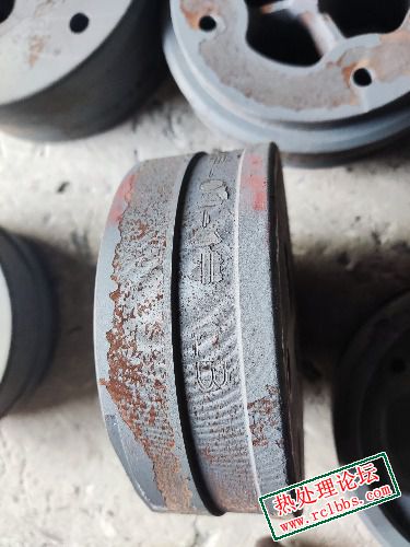

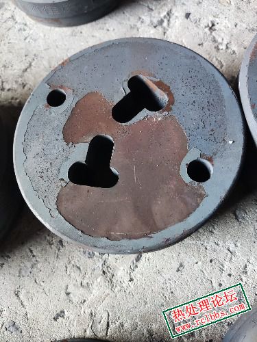

630保温一小时 830保温两小时 1030保温两小时  出炉空冷两分钟 下油 气氛保护用酒精保护。水柱压力4cm  现在氧化皮很严重 模具表面有层会一样。打磨费劲 求救
签到天数: 42 天
 楼主| 发表于 2022-11-23 12:11:42 来自手机 | 显示全部楼层
模具160-240左右 厚度60-120左右

找到原因了,炉盖焊口漏水气 炉盖不通水就好了
