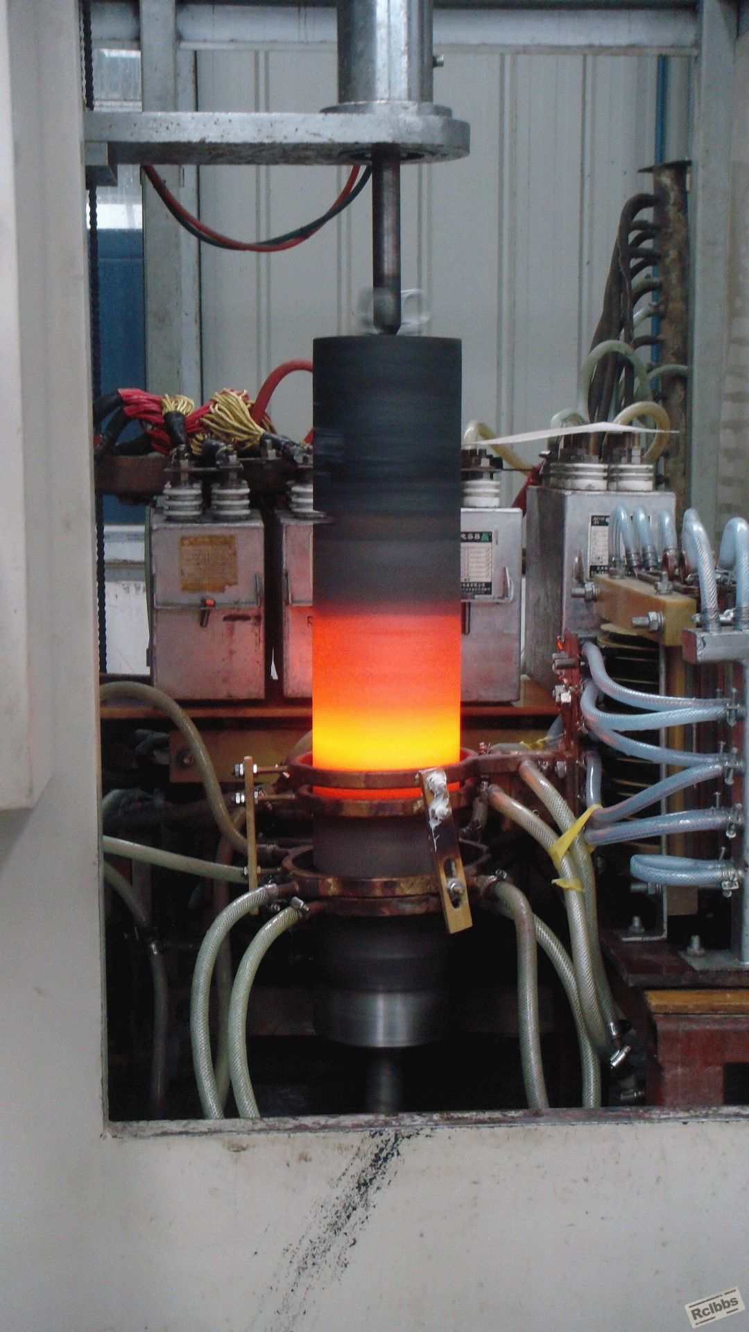

双频淬火,旋风铣滚珠丝杠专用,调试图片

机床防护有问题,都能直接看见电容箱的

这么大的轴,感觉上顶尖有点单薄
U型定位板及顶尖都有点薄啊

双圈串联?还是下面那个是单纯的喷水圈?
可以单调发个感应器图片吗?
结构看的不清楚?

上面那个是我们的调试专用床子,所以很简陋,但是使用很方便!调试好了,就会做相关的设备哦!所以大家不要挑剔设备哦,只需关心淬火结果!

不知道楼主的二个频率是多少?

立式的是否会变形大些?
你这个是给哪里做的?

怎么个双频法?下面那个是单纯的喷水圈?怎么喷水圈与感应器距离好远啊,是因为透热深吗

啥防护也没,感应器和喷水圈看不清,咋水管接口不统一朝一个方向。

图片不清晰,最好能全面点让大家了解

频率怎么变换呢
