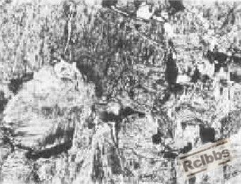

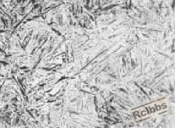

我在一本书上看到20CrMo材料880度油淬,180度回火,其组织基体是板条马氏体;然后说20CrMo材料880度水淬,180度回火,其组织基体是板条马氏体,沿晶界析出铁素体、托氏体和上贝氏体。按理说水淬的话降温应该比油淬快,怎么会有托氏体和贝氏体出来的?是不是书上没写出油淬有贝氏体和托氏体,还是咋回事?

油淬
油淬
水淬
水淬
发表于 2009-6-1 09:47:07 | 显示全部楼层
应该和材料的有效尺寸有关系。

回复 1# gump 的帖子
如果是相同的淬火加热工艺,相同的材质,相同的产品大小而只是冷却剂不同(油和水冷),那么得到的最终组织应该和你说的相反。
发表于 2009-6-1 18:44:59 | 显示全部楼层
应该是书上有所保留,或者说干脆是不负责任,至少要说明工件大小,尺寸,这样才可以有合理的解释

发表于 2009-6-1 18:59:44 | 显示全部楼层
回复 4# yan2000531 的帖子
同意,
一方面:尽信书则不如无书,
另一方面:切不可断章取义。
