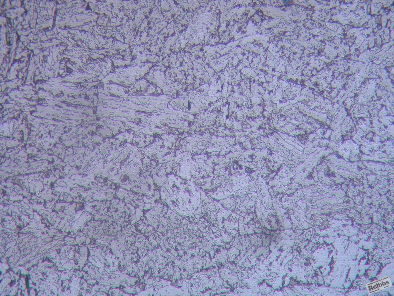

图片为NAK80的组织图;
原材经过固溶和时效处理;
放大500倍;
个人认为基体组织为粒状或岛状贝氏体;
但是,那位讲讲那些黑色相为什么组织或是怎么形成的?

本人认为:黑色相可能是δ相。应该是加热温度过高造成δ相析出。

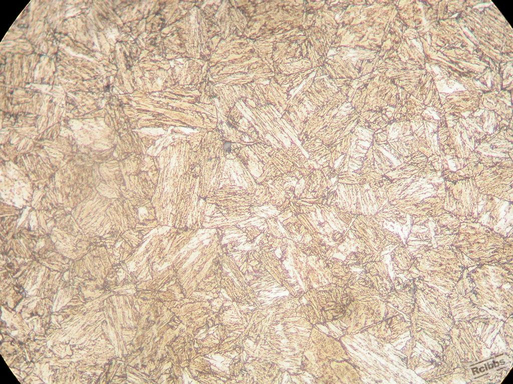

发表于 2009-5-31 16:58:14 | 显示全部楼层
基体组织为回火M+粒状B,楼主可以加深腐蚀,可以区分的更清楚,如附件

 楼主| 发表于 2009-5-31 20:02:43 | 显示全部楼层
wind1,chen;你提供的图片的确是低碳马氏体回火组织和粒贝;
但是我提供的图片组织和你的不一样;
NAK80材料由于供料的规格不同,在固溶时效出来的组织也各不相同.

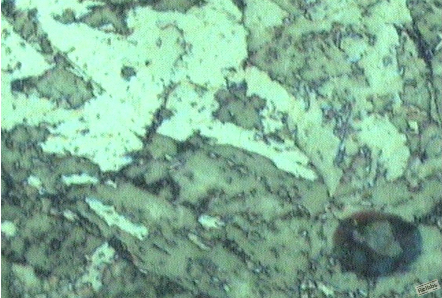

 楼主| 发表于 2009-5-31 20:16:37 | 显示全部楼层
如此图,是典型的低碳回火马氏体和析出硬化相;
发表于 2009-6-1 07:25:15 | 显示全部楼层
楼主的第二张图片还是一个板M+粒B的混合组织。

原帖由 wind1.chen 于 2009-6-1 07:25 发表
谢谢,你的见解。不过认为粒贝很不明显。
另外,这张图片与第一张图片组织相同吗?
发表于 2009-6-3 16:59:30 | 显示全部楼层
第一张图片的晶界相交处有小颗粒组织,第二张较少;但并不一定是组织问题,NAK80由于组织粗大,小颗粒组织容易抛掉,严重时也会出现第一张图片的现象,因此楼主首先要确认一下。

原帖由 wind1.chen 于 2009-6-3 16:59 发表
NAK80材料的组织种类比较多,如我提供第二张图片,组织可以是典型的低碳马氏体组织,是经过了时效强化;
第一张则不同,是粒状贝氏体;但是在晶粒的晶界出现了黑色组织,极少量在晶内出现;这种黑色组织在光学显微镜下看不到组织形状;那么这种黑色组织是什么呢?可以明确地说,不是夹杂脱落形成的。你可以双击图片,会清晰地看到这种组织、

 楼主| 发表于 2009-6-7 14:37:48 | 显示全部楼层
从相变动力学的角度来说,过饱和固溶体是典型俄扩散型相变。脱溶的种类从合金脱溶方式和显微组织特征分为:局部脱溶,连续脱溶和非连续脱溶。
局部脱溶是不均匀形核引起的,局部脱溶析出物的晶核优先在晶界,亚晶界,滑移面,孪晶界面,位错线,孪晶及其他缺陷处形成,原因是这些区域能力高,可以提供形核所需的能量。
连续脱溶,是过饱和固溶体最重要的脱溶方式。特征是连续脱溶是由新相的析出是在整个固溶体内部发生均匀形核引起的,因而脱溶物均匀分布在基体中,而与晶界,位错等缺陷无关。
非连续脱溶,与连续脱溶相反,脱溶相一旦形成,其周围一定距离内的固溶体立即由过饱和状态逐渐达到饱和状态,脱溶物和母相之间的溶质浓度不同,形成截然的分界面。显微组织特征,是沿晶界不均匀形核,然后逐步向晶内扩展,在晶界上形成界限明显的领域。
  以上是低碳合金钢固溶时效的理论基础。
  所以,第一张图是连续脱溶和非连续脱溶的混合组织,晶界是连续脱溶形成的贝特相(黑色组织),晶内有少量连续脱溶形成的贝特相(黑色组织)
