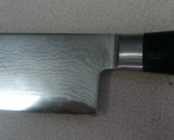

我公司专业生产厨用菜刀,现试产原材料为日本大马氏革钢材,请教各位该材料的有关知识,和热处理等问题,下图为成品的刀面效果图,表面加工有什么好的方法吗?谢谢![/col 大马氏革钢刀.jpg or]

以前,听我的热处理老师侃故事时说过,大马士革宝剑是古时候很有名的一种武器,表面有独特的花纹,可以磨出非常锋利的刃口,不崩刃。而且剑身弹性特好,弯而不折断。经研究,是一种等温淬火后的组织。至于钢的成分和哪一个温度区域等温的,当时老师没有说也说不清楚。
   他的故事给我留下很深的记忆。今天终于见到了,哈哈!真幸运!
   至于它的奥秘,有了样件,凭今天的检测手段和技术实力,你们完全可以搞出来。祝您和你们公司成功!

各位都对刀有较深的感情和体会了,其实刀和人是有很大关联的,人饮食生活都离不开刀.在我们公司,基本每位员工都知道做刀的三步曲:原材料、热处理、开刃口;至于3楼所说的用40Cr做刀我没试过,我们一般都是采用马氏体不锈钢,有了好的原材料,就是要有合理的热处理,再就是一个开刃口技术,它与斩骨时所受的强度够不够有很大关系,就算有好材料好的热处理,如果开刃不好亦会前功尽弃的.
