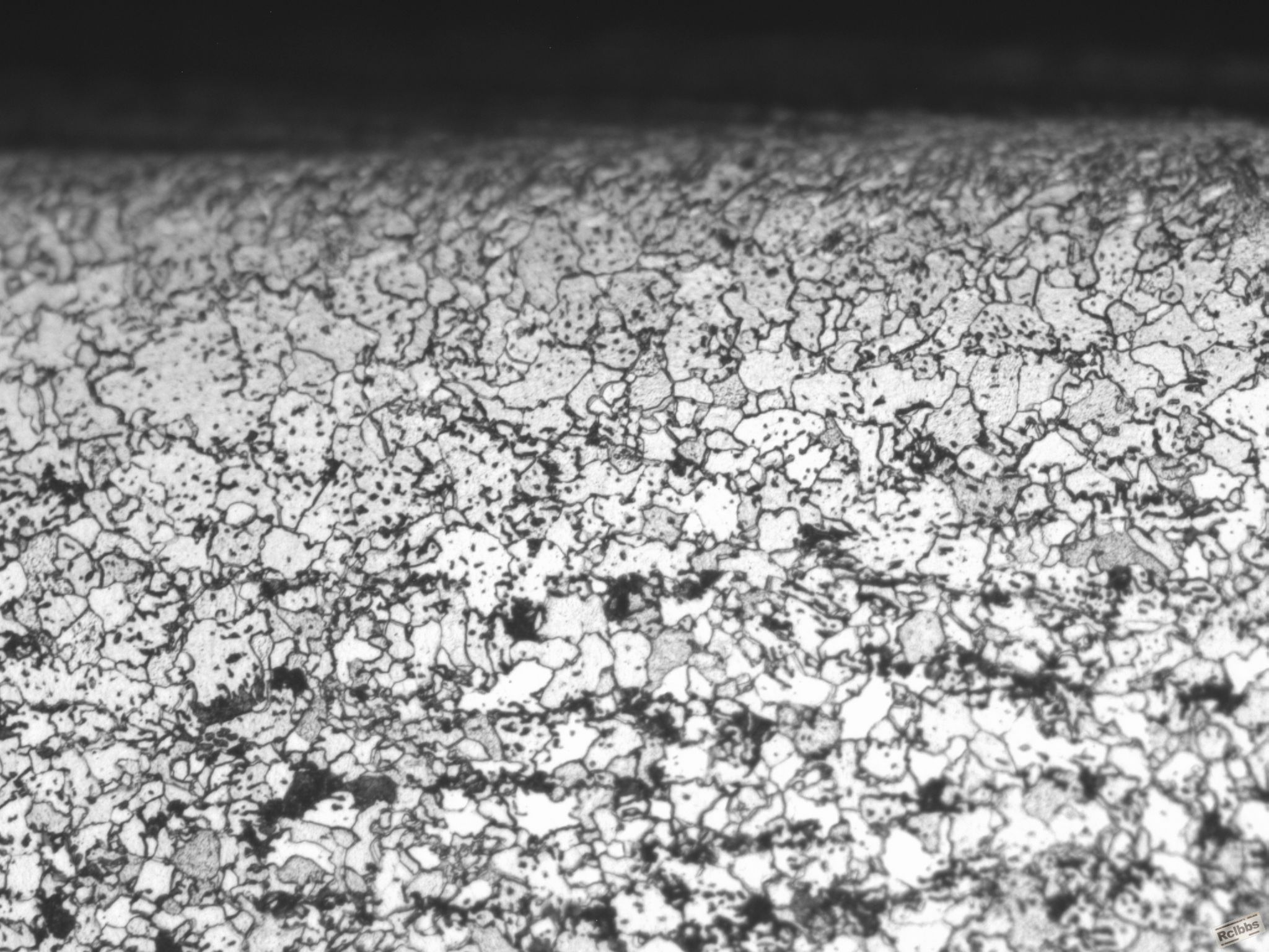

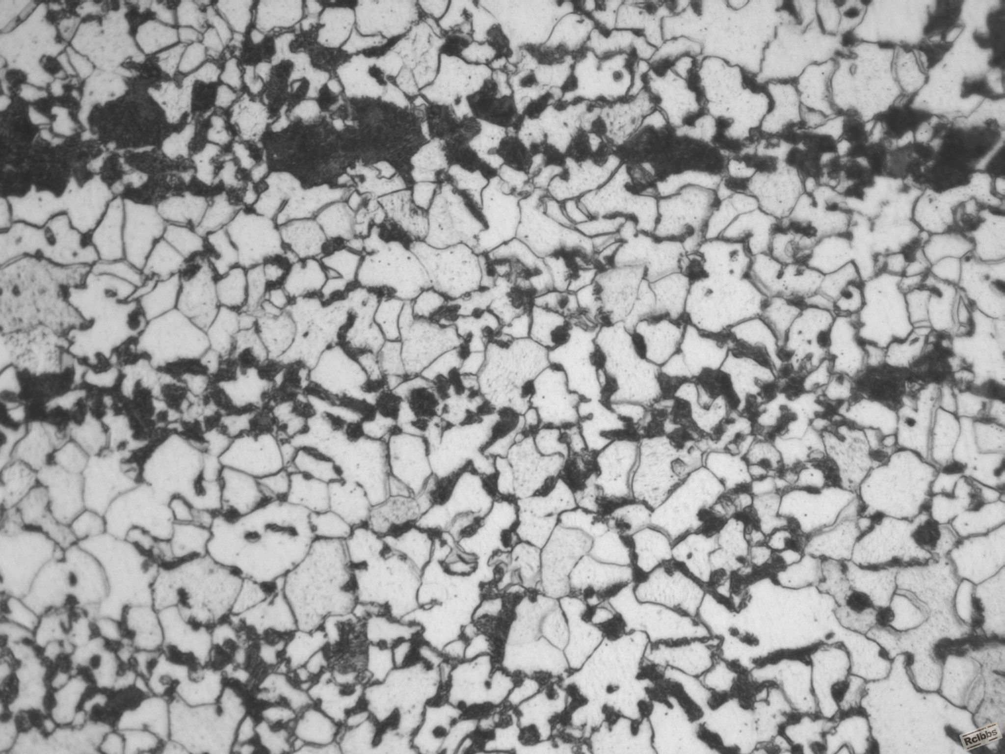

含C%小于0.15%的含少量的Nb微合金元素的低合金钢正火之后,在F+P型组织的F晶粒内部好多黑色的点,这些是细小的P呢,还是碳化物析出第二相呢?本人分析认为主要是P。但是为什么会出现P如此分布的问题,就不是很清楚了,这是否表明我的正火工艺(930度,加热系数按2.1min/mm处理)有问题呢?
试样边部位置的组织(500倍)
厚度1/4处位置的组织(500倍)
发表于 2009-6-1 16:18:14 | 显示全部楼层
球化了的P?δ相?不管是哪种都是加热温度过高或者保温时间过长形成的
发表于 2009-6-1 16:49:11 | 显示全部楼层
没有异常啊,只不过细珠光体有点像带状分部而已。100倍看不出呈带状分布吧
发表于 2009-6-1 16:58:31 | 显示全部楼层
应该是:铁素体加珠光体,还有部分游离碳成条状分布。
发表于 2009-6-1 18:26:00 | 显示全部楼层
再扫描一下看看
 楼主| 发表于 2009-6-2 08:24:14 | 显示全部楼层
回复 3# 米兰妖刀 的帖子
100倍呈明显带状分布。珠光体都分布在铁素体基体里,还不异常?
 楼主| 发表于 2009-6-2 08:25:59 | 显示全部楼层
回复 4# renbenfg 的帖子
游离碳这种应该是在退火组织中才出现的吧?
 楼主| 发表于 2009-6-2 08:27:32 | 显示全部楼层
回复 5# pingping1025 的帖子
做能谱吧?我们能谱刚好坏了,不然就可以确认一下是什么东东啦。
发表于 2009-6-2 10:51:30 | 显示全部楼层
组织:铁素体+贝氏体+游离渗碳体
签到天数: 220 天
发表于 2009-6-2 11:04:53 | 显示全部楼层
这种组织我也看到过。我们认为是:铁素体+极细珠光体(或屈氏体、贝氏体)。
发表于 2009-6-2 13:41:50 | 显示全部楼层
请教小非专家,什么是游离渗碳体?
发表于 2009-6-2 15:45:48 | 显示全部楼层
是的你说的很对,一般认为低碳钢,退火从铁素体中析出,游离渗碳体。我观察其形态和游离渗碳体一样,就把形态描诉一下。分析原因可能是,原材料有部分增碳现象,或正火冷速太慢了的缘故吧。欢迎探讨。
[ 本帖最后由 renbenfg 于 2009-6-2 16:00 编辑 ]
 楼主| 发表于 2009-6-2 17:23:06 | 显示全部楼层
回复 9# 天天小非 的帖子
大佬,根本就没有贝氏体啦。这是F+P组织钢通过普通正火,而且是空冷情况下获得的啦,而且保证钢表面没有碰到水,因此不可能出现贝氏体啦。
 楼主| 发表于 2009-6-2 17:28:31 | 显示全部楼层
回复 10# qinqiang268 的帖子
比较认同仁兄的看法,对这个组织,本人请教过我们这里搞了20多年金相的教授级高工,他也认为是F+细小珠光体的组织,至于细小的黑点是否有可能为游离渗碳体,考虑到是正火,而非退火,所以出现游离渗碳体的可能性较小。
 楼主| 发表于 2009-6-2 17:33:23 | 显示全部楼层
回复 12# renbenfg 的帖子
谢谢renbenfg专家的指点,的确是像你说的从形态上像游离渗碳体,但是从正火过程看,不存在增碳现象,至于是否冷速太慢,就不太好确定了。我觉得是否可能是因为C的扩散速度较慢,也即C处在扩散过程留下的痕迹呢?
签到天数: 36 天
发表于 2009-6-4 07:43:22 | 显示全部楼层
这样的组织我也经常接触,基本上低合金钢正火后都会出现这样的组织,我认为是正常的P。至于为什么会产生,我就不太清楚了,我认为为成分偏析没有充分均匀化产生的。错误之处,请包涵!呵呵
签到天数: 299 天
发表于 2009-6-4 22:40:48 | 显示全部楼层
就是原材料的带状组织,经正火未完全消除。带状黑点就是珠光体
签到天数: 809 天
发表于 2009-6-5 14:35:41 | 显示全部楼层
带状P+F,仔细看F晶界,有三次碳化物存在。
 楼主| 发表于 2009-6-10 14:01:23 | 显示全部楼层
谢谢各位提出了自己宝贵的意见
