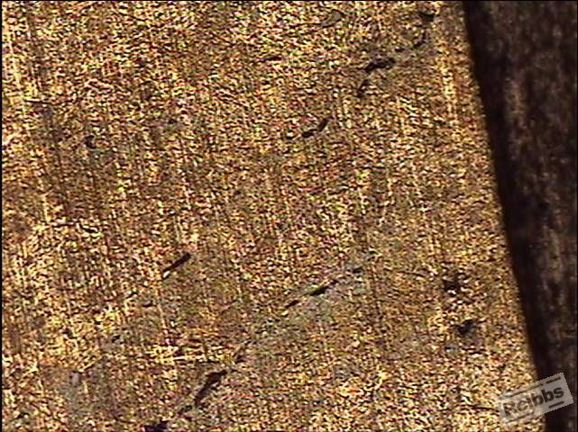

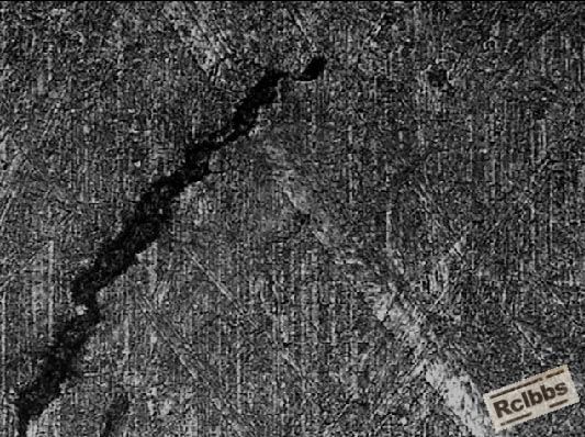

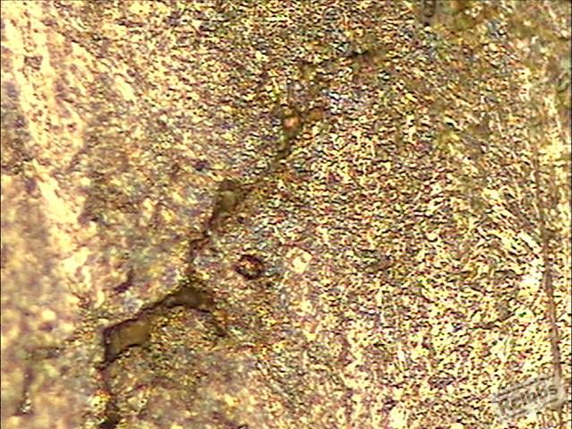

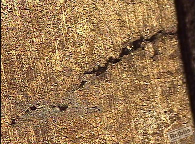

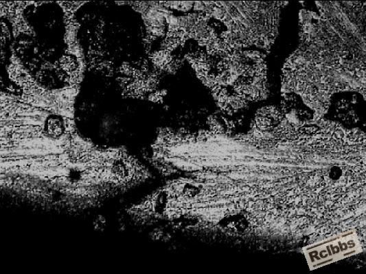

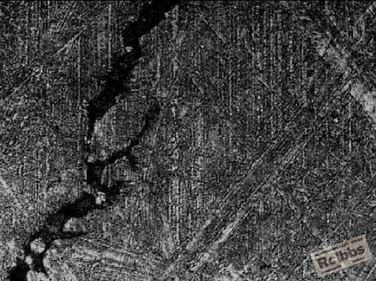

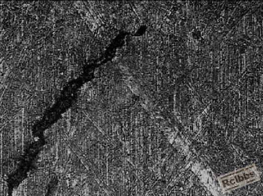

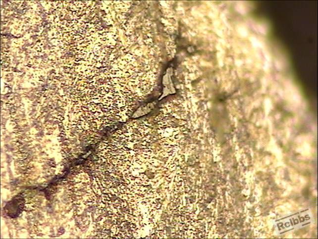

本公司有一产品为杯-杆形状的锻件,材料为40Cr,杆部的车削余量为单面2mm,客户机加工后进行中频淬火,在中频淬火后进行磁粉探伤发现表面有裂纹,现在双方都分析不出一个确切的原因,请教各位大虾看一下这个裂纹到底是锻造裂纹还是淬火裂纹?
下面有两组图片,一组黑白图片是我们公司自己做的.彩色图片是客户发给我们的.

上面照片不管是那个公司制作的都是不合格的制样。咋一看让人感觉还有柱状晶呢!这个图片当然“双方都分析不出一个确切的原因”了!我也看不懂!
发表于 2009-6-1 18:11:54 | 显示全部楼层
能把金相样品做成这样也算难得。
 楼主| 发表于 2009-6-1 22:13:28 | 显示全部楼层
如果单从黑白图片上看,是锻造裂纹还是淬火裂纹呢?请说出依据
发表于 2009-6-1 22:23:26 | 显示全部楼层
个人认为是冶炼和锻打双重的问题,淬火裂纹多是贯通的,而且裂纹宽度应相差不多,相片上裂纹断断续续,而且不规则,很多地方成锯齿状,不太像淬火裂纹
[ 本帖最后由 tdragonfu 于 2009-6-3 22:02 编辑 ]
发表于 2009-6-1 22:25:15 | 显示全部楼层
而且裂纹处边缘好像有过烧的迹象,应该是加热前就有裂纹的

发表于 2009-6-1 23:36:07 | 显示全部楼层
双方的制样水准的确有待提高,从裂纹形态大致判断,应该属材料裂纹,而且是内裂.只是中频淬火后有可能扩展到材料边缘.个人意见,欢迎探讨.

发表于 2009-6-2 00:22:23 | 显示全部楼层
从此张图片判断是锻造缺陷。
签到天数: 304 天
发表于 2009-6-2 00:26:41 | 显示全部楼层
从此张照片看:表面加工量不够。表面的折叠等没有去处干净,即加工余量不够!

发表于 2009-6-2 10:18:38 | 显示全部楼层
根据黑色照片分析,裂纹不连贯,裂纹尾端圆顿。根据客户照片分析,裂纹并没有到工件的边缘。应该是原材料内裂,或因内裂引起的锻造扩展裂纹。
发表于 2009-6-2 10:43:19 | 显示全部楼层
6楼分析的有一定道理。
应该是产品过烧了。属于锻造范畴不合格

发表于 2009-6-2 16:31:50 | 显示全部楼层
楼主还得把裂纹两侧的金相组织给大家看看啊,都看不到组织。从组织可以判定是不是淬火裂纹

发表于 2009-6-3 10:12:56 | 显示全部楼层
回复 14# 天字一号 的帖子
锻造裂纹应该存在氧化现象,但是裂纹两侧不一定要出现白色,出现白色是产生的脱碳想象,锻造裂纹不一定非得脱碳,因为一些锻造加热在保护气氛中。

签到天数: 40 天
发表于 2009-8-1 09:47:29 | 显示全部楼层
回复 10# zHANG_999567 的帖子
为什么啊,这应该就是锻造裂纹吧
签到天数: 40 天
发表于 2009-8-1 09:57:12 | 显示全部楼层
回复 15# 天天小非 的帖子
小非高工,如何看出来了裂纹旁边的组织过烧了
