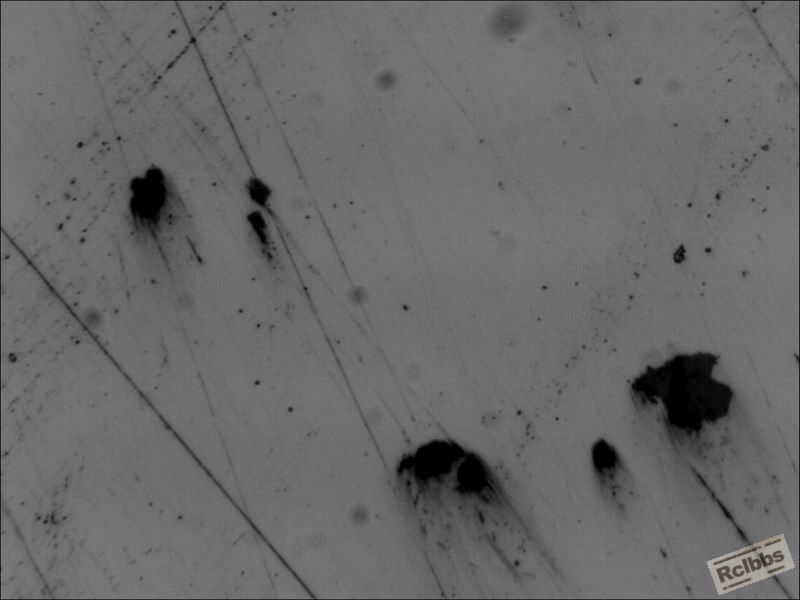

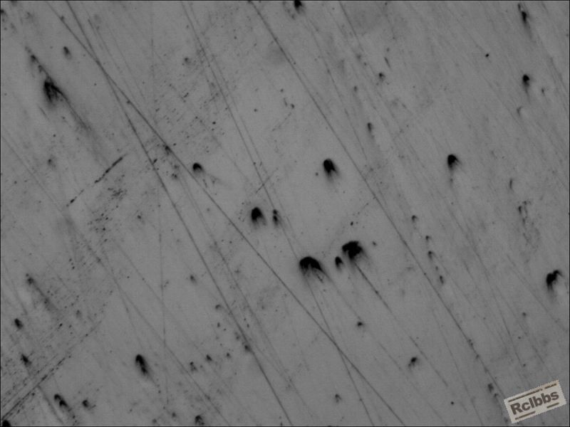

腐蚀前的显微图片:根据观察腐蚀前的图片,上面的黑点是否表明材质有严重问题?

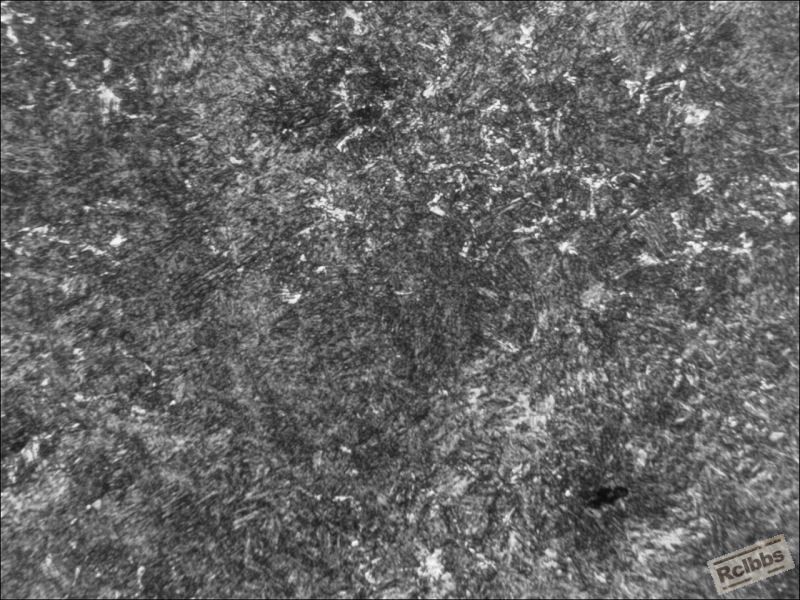

腐蚀后的马氏体图片:
发表于 2009-6-2 10:46:44 | 显示全部楼层
建议重新制样吧。
黑色不像夹杂,一般夹杂不带尾巴的
发表于 2009-6-2 12:09:13 | 显示全部楼层
楼主:先把试样磨制抛光好再做判断!
发表于 2009-6-2 13:09:10 | 显示全部楼层
黑色的是黑灰,是附着物压入,不属夹杂物。第三张金相图片,应放大500倍,200倍不合常规。
签到天数: 220 天
发表于 2009-6-2 16:15:21 | 显示全部楼层
第三张图是感应淬火组织200X图,应该是好的。
你指“硬化层有过深的现象”是否太深了?有多深?
发表于 2009-6-2 16:24:02 | 显示全部楼层
容易断,可能是心部被淬透了,楼主的金相组织是不是心部组织,若是,那很容易断的

 楼主| 发表于 2009-6-3 08:38:52 | 显示全部楼层
请问黑灰是怎么压入表面的,是切割时形成的还是砂纸磨制时压入造成的?金相图为什么一定要放大500X啊?目的是什么?
 楼主| 发表于 2009-6-5 09:03:38 | 显示全部楼层
原帖由 renbenfg 于 2009-6-2 13:09 发表
请更详细说明一下好吗?

发表于 2009-6-5 09:19:06 | 显示全部楼层
样都没制好,如何判断?
发表于 2009-6-5 10:58:13 | 显示全部楼层
要看夹杂物的样要制好点,这样没法检

发表于 2009-6-5 21:16:29 | 显示全部楼层
气孔,假如你照片上黑色洞洞不是抛光坑之类的假象的话。。。。。。
材质低劣。。。。。。
