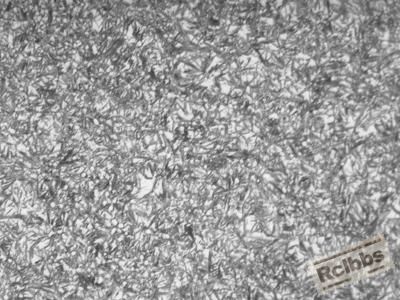

rt.
没有做化学成分,厂家说是GCr15。
各位对此金相发表评论吧。

发表于 2009-6-2 19:13:42 | 显示全部楼层
会不会没有经过球化直接淬火得到的?问问生产工艺。顺便做做化学成分分析

发表于 2009-6-2 19:25:31 | 显示全部楼层
好像是淬火温度高了

发表于 2009-6-2 19:50:42 | 显示全部楼层
碳化物颗粒较大且分布不均,残余奥氏体较多,可能拍摄于碳偏析区。

发表于 2009-6-3 07:14:20 | 显示全部楼层
请问有没有回火,放大多少倍?

是该收藏这样的资料,
楼主图片看个人觉得温度高了,组织变形了让人看不懂了,
二是进行化学分析一下是否GCr15钢,退火组织是否良好状况
三是对方的热处理工艺

没回火?淬火组织:马氏体+残余奥氏体?

发表于 2009-6-4 15:44:14 | 显示全部楼层
淬火组织,淬火温度高,马氏体针粗大,无黑区。组织为针状马氏体+残余奥氏体,好像还有少量下B.

发表于 2009-6-4 19:31:56 | 显示全部楼层
赞同11#的观点,组织是由温度过高造成的过热组织,我认为大块亮白区应为合金元素富集区。
发表于 2009-6-7 00:28:25 | 显示全部楼层
淬火组织,应该拍的是局部RA多的地方

发表于 2009-6-7 00:37:55 | 显示全部楼层
原帖由 renbenfg 于 2009-6-3 12:16 发表
好东西应该收藏,给我也复制一份。当别人问我们:轴承钢的针状马氏体加残奥的组织时,我们可拿出来说:呶............。
残奥含量有那么多吗?
