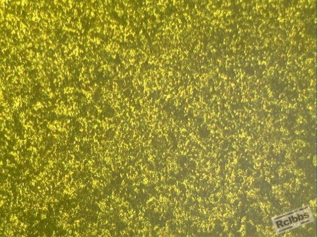

发表于 2009-6-2 22:45:37 | 显示全部楼层 |阅读模式
金相高手帮看一下,是什么组织,残留奥氏体多么?
淬火.rar
100.4 KB, 下载次数: 92
发表于 2009-6-2 22:59:13 | 显示全部楼层
这种材料,只会保留大量铁素体,根本不会残留大量奥实体
发表于 2009-6-2 23:01:00 | 显示全部楼层
奥实体是针对高碳钢而言的。含碳量高,ms点下降,容易出残奥

发表于 2009-6-3 01:10:42 | 显示全部楼层
看金相应该是F组织
楼主朋友直接上图  多直接的  不知道你放大倍数 多少,100X吗

 楼主| 发表于 2009-6-6 17:24:11 | 显示全部楼层
回复 4# 钢铁医生 的帖子
谢谢4楼,能看出冷却不充分的迹象吗?
签到天数: 135 天
发表于 2009-6-6 17:43:59 | 显示全部楼层
马氏体+屈氏体+球状碳化物
加热不足或保温时间不足,碳化物比较多
冷却不充分,出现屈氏体
个人观点
发表于 2009-6-10 11:51:08 | 显示全部楼层
加热温度偏低,出现较多的过剩相
 楼主| 发表于 2009-6-11 22:23:37 | 显示全部楼层
回复 7# 天涯浪子 的帖子
交流一下,你是怎么判断的
