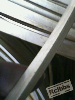

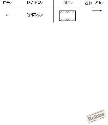

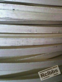

最近在拉无铅铋黄铜的型材(大概H60),全部都边裂。黄铜是连铸后反挤压,,剥皮后拉伸,
图如下,手机拍的,看不清楚,给了个示意图,我没有做过失效分析,但感觉边裂有点45度,不象应力腐蚀。请各大虾帮忙分析下

发表于 2009-6-3 16:39:35 | 显示全部楼层
应是材料塑性不够,可以做一下力学性能试验(与裂纹垂直方向)和金相分析,具体找一下原因。

 楼主| 发表于 2009-6-3 21:24:41 | 显示全部楼层
二楼的,我的是刚挤压后,的,而且是黄铜,并没有在强度上下功夫的黄铜,我觉得拉一道就开裂,塑性外还有原因啊
