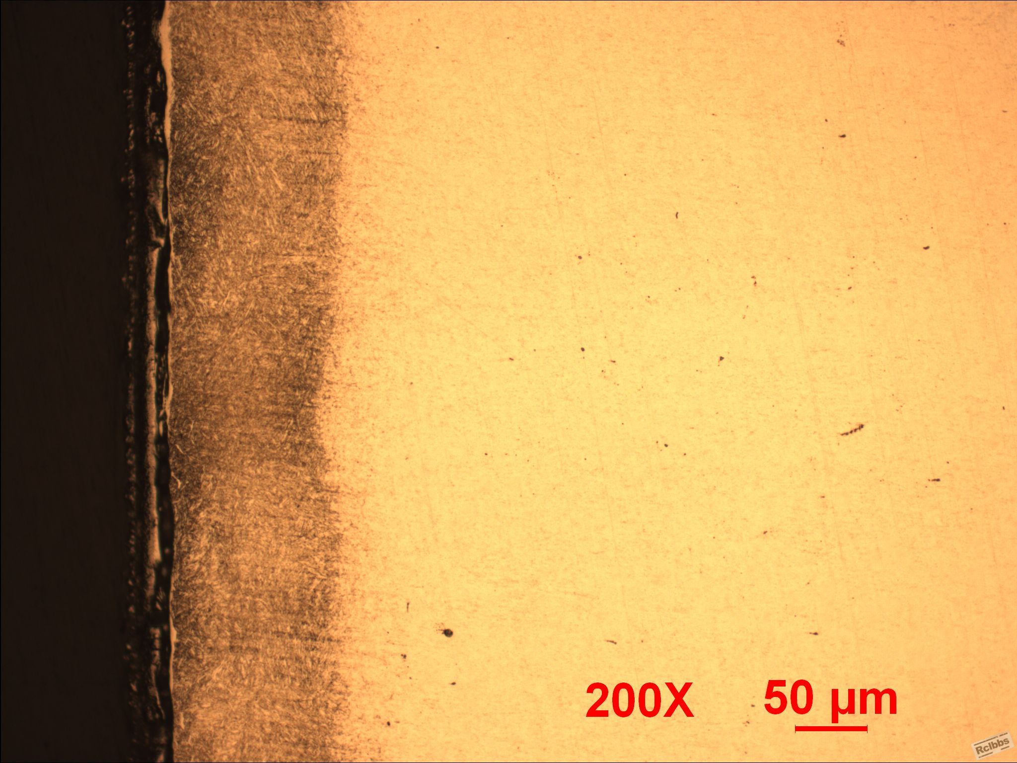

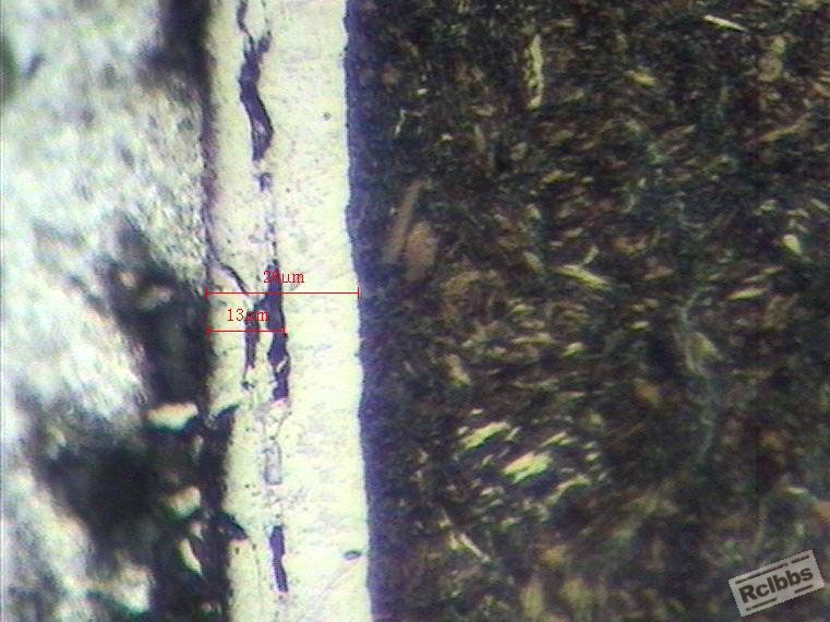

发表于 2009-6-3 16:58:48 | 显示全部楼层 |阅读模式
零件氮化后看白亮层,发现有断层的现象,白亮层有裂缝,不知是试样制作的问题,还是氮化没做好? 新建 Microsoft Excel 工作表.xls (15.5 KB, 下载次数: 329)
签到天数: 19 天
 楼主| 发表于 2009-6-3 17:05:15 | 显示全部楼层
氮化白亮层 重新发下附件图片
重新发的图片,请帮忙看看。
76.5 KB, 下载次数: 305
白亮层图片
发表于 2009-6-3 17:05:22 | 显示全部楼层
什么样断层,最好有图片处理,好让大家分析
发表于 2009-6-3 17:10:05 | 显示全部楼层
最好发个图片,很有可能是制样问题,建议镶埋制样,制样时由外向内、不要垂直。
发表于 2009-6-3 17:11:16 | 显示全部楼层
请把材料牌号说明一下,是怎样的裂缝,热加工的工艺同时说明
从图片看个人觉得是材料原始有缺陷,
发表于 2009-6-3 17:23:27 | 显示全部楼层
边缘用胶水粘上一小片锯条,重新制样后看看。

发表于 2009-6-3 17:40:52 | 显示全部楼层
回复 1#
氮化白亮层图片,jpg格式。
发表于 2009-6-3 17:54:20 | 显示全部楼层
回复 1# lfy5098 的帖子
主要是氮的浓度没控制好!表层的白亮层是ε相,即氮化物,脆性大因此有开裂。
签到天数: 19 天
 楼主| 发表于 2009-6-5 19:52:55 | 显示全部楼层
回复 5# 紫琅人 的帖子
材料是42CrMo,调质后570℃ 离子加气体氮化。
签到天数: 1505 天
发表于 2009-6-6 07:19:00 | 显示全部楼层
感觉是制样的问题,氮化白层有时会出现不同程度的疏松,但是不会沿白层横向裂开。重新制样看看。
发表于 2009-6-6 09:34:37 | 显示全部楼层
我同意8#的看法。
我在观察盐浴氮化试样时也发现这个问题,主要是白层太脆,当它比较厚时,由于受到镶样材料收缩的影响。另外,工艺控制不当会造成白层疏松。
发表于 2009-7-6 22:09:24 | 显示全部楼层
是制样问题,我遇到过
签到天数: 272 天
发表于 2009-7-7 21:35:08 | 显示全部楼层
可能是制样过程产生的,再保护好重新做来看就知道了?
签到天数: 29 天
发表于 2009-10-26 19:11:26 | 显示全部楼层
很可能是制样的问题,我们公司是用紫铜片夹起来磨的,磨制时注意方向要由白亮层向里磨。
