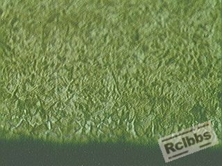

20crmnti的齿轮 经860渗碳降温直接淬火、回火后400倍   只是在扩散、降温(835)、保温段(一共1.5小时左右)碳势失控,有空气追加,造成炉内碳势过低(碳势仪表失控无法判断具体碳势)

我想知道 表面那些铁素体 是怎么形成的

我怀疑是表面脱碳析出来的先共析铁素体,是不是降温淬火阶段进入大量空气,这样造成表面脱碳了。
