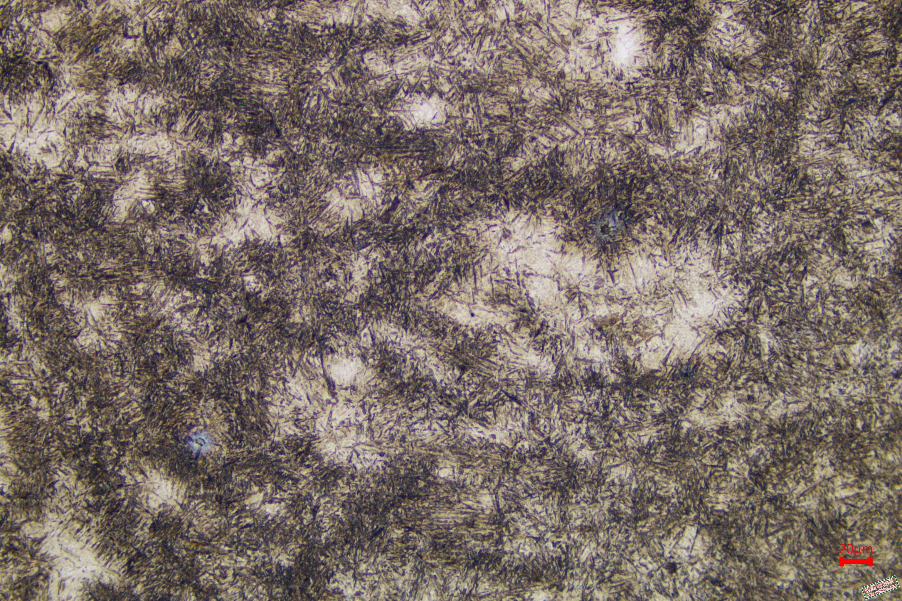

各位,帮忙看看这个是什么组织,材料是35CRNI4MO, 淬火未回火。我怎么看着像板条马氏体+贝氏体。
500X

发表于 2022-11-25 09:49:26 | 显示全部楼层
你看的挺准的,相信自己!

发表于 2022-11-25 16:09:16 | 显示全部楼层
只有马氏体,没有贝氏体,有些看着针条状实际上也是马氏体,只是因为位向和粗细的关系。

 楼主| 发表于 2022-11-25 16:51:54 | 显示全部楼层
那如何确定是马氏体不是贝氏体,形态怎么分辨呢

发表于 2022-11-25 22:17:38 | 显示全部楼层
马氏体,,你觉得哪是贝氏体?黑色?

发表于 2022-11-25 23:32:32 | 显示全部楼层
只有马氏体,没有贝氏体,颜色不同是因为位向不一致

发表于 2022-11-26 08:30:18 | 显示全部楼层
这是,,,针状马氏体吧?

发表于 2022-11-26 08:42:15 | 显示全部楼层
考拉抱树 发表于 2022-11-26 08:30
这是,,,针状马氏体吧?
板条和针状混合马氏体

发表于 2022-11-26 08:46:41 | 显示全部楼层
     你可以找一些下贝氏体的图片看看,有明显差异的。对着看吧,要靠口说其实不好描述。还有一点就是,组织的连贯性,不可能出现周围全是马氏体,就一条黑针就认为是贝氏体,可能它的部分特征有点像,但是与实际相反,那肯定就不是。

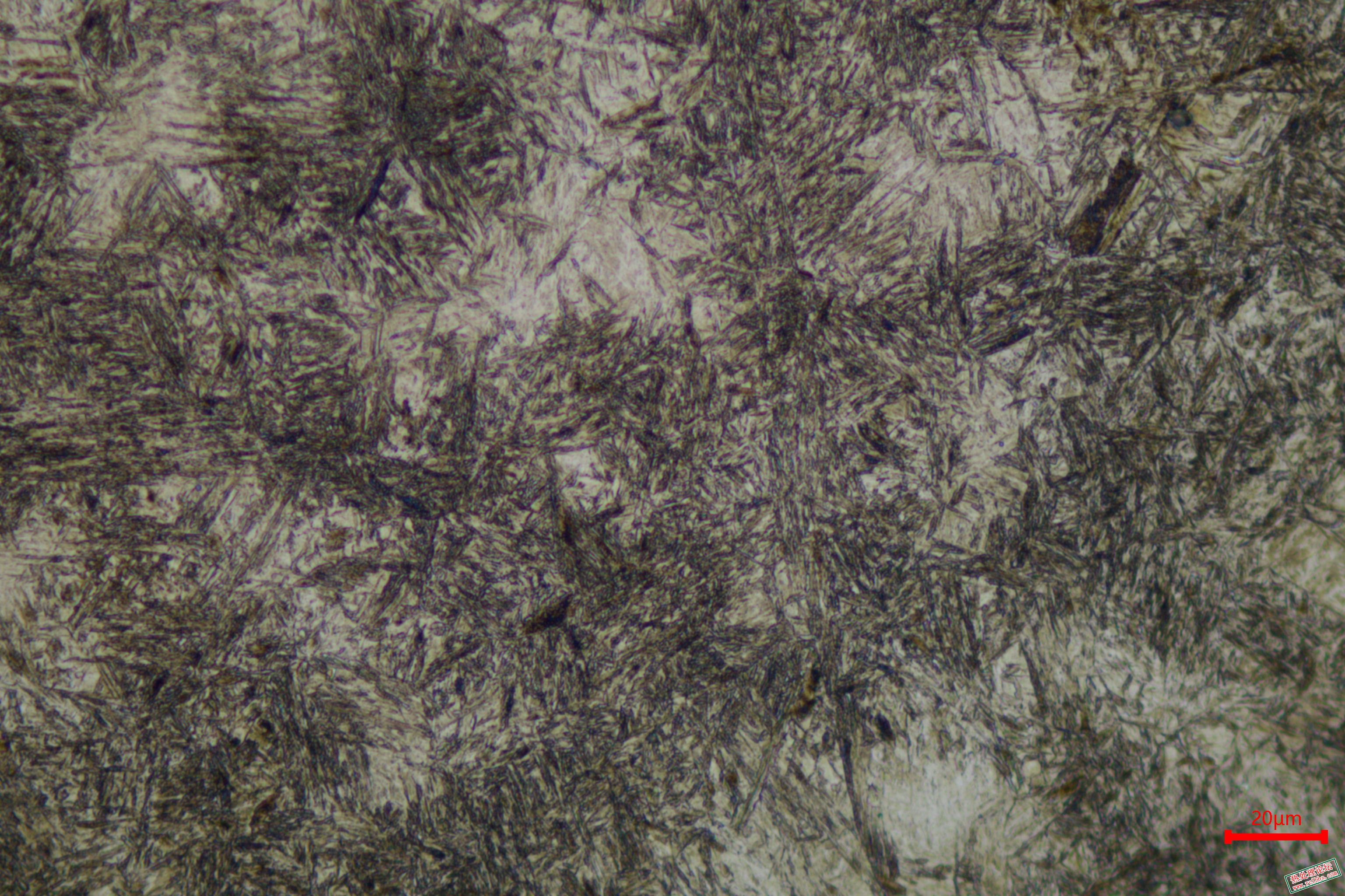

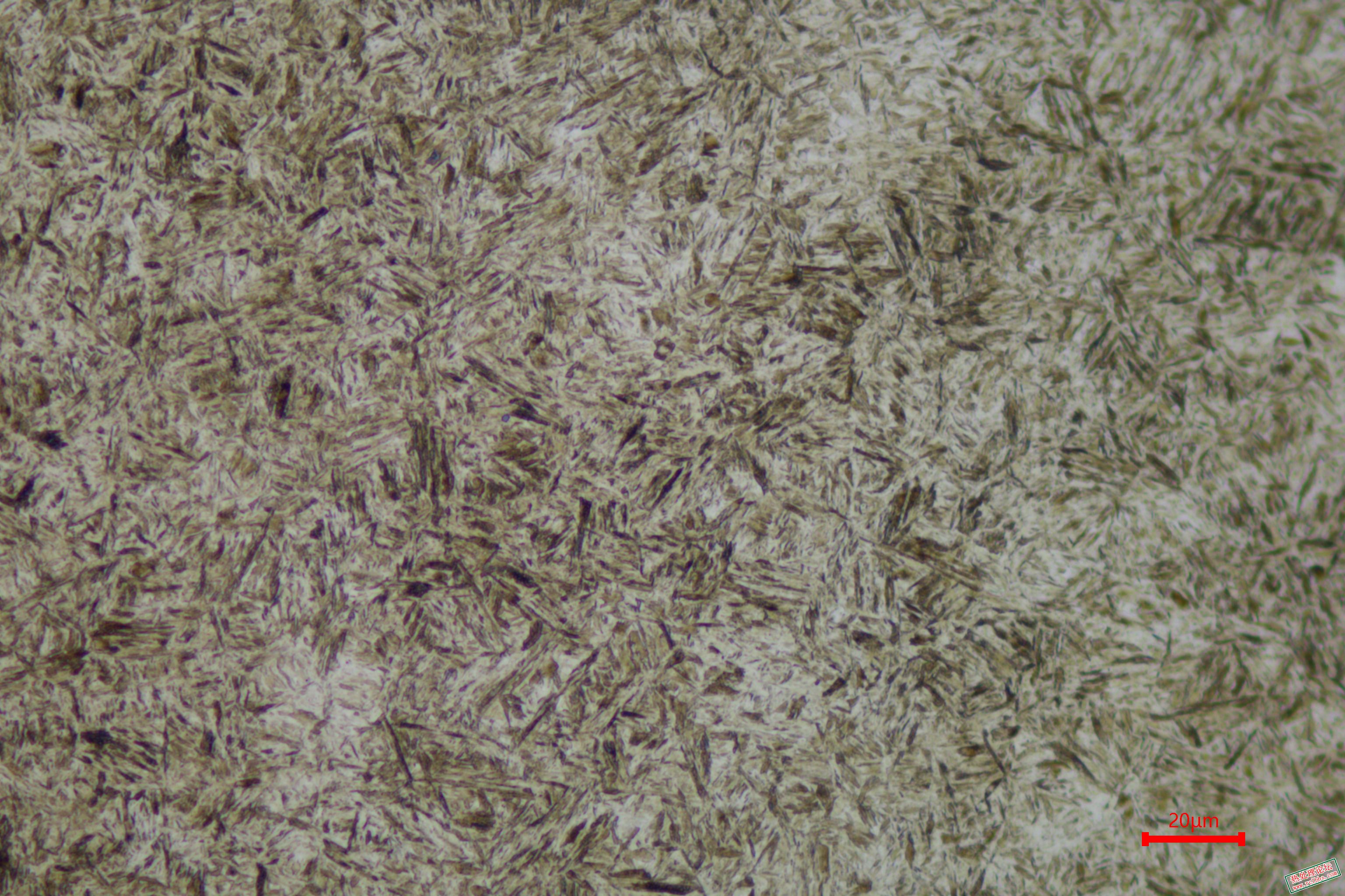

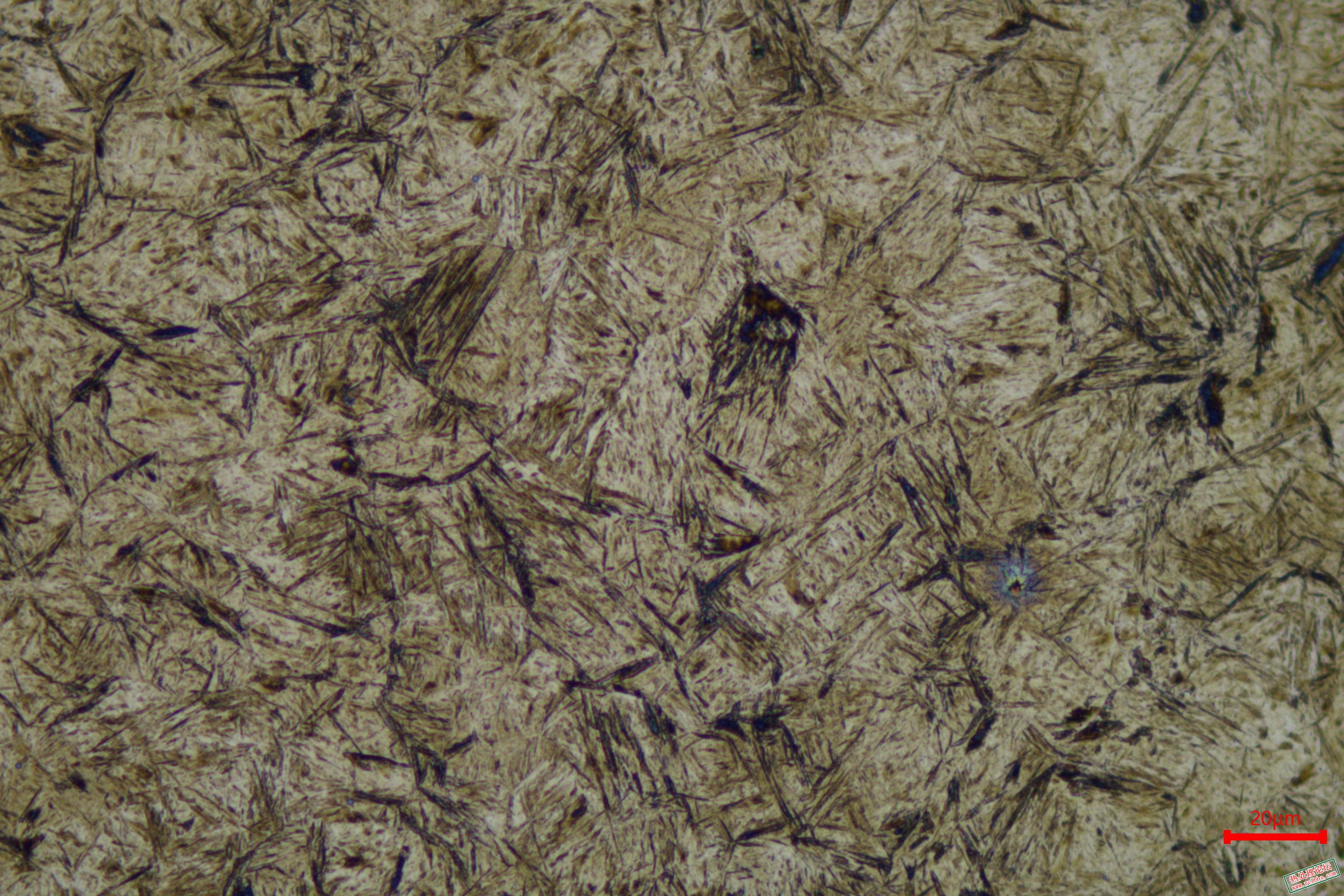

 楼主| 发表于 2022-11-28 11:38:03 | 显示全部楼层
dzkyx1314 发表于 2022-11-26 08:46
你可以找一些下贝氏体的图片看看,有明显差异的。对着看吧,要靠口说其实不好描述。还有一点就是, ...
那再请教一下,这几个图片,我的判断是否准确,其中2系列金相中出现黑白块,是两种组织的原因还是成分偏析的原因。谢谢了
贝氏体+板条马氏体+少量针状马氏体
贝氏体+板条马氏体+少量针状马氏体
板马+针马+少量上贝
板马+针马+少量上贝
贝氏体+板条马氏体+少量针马
贝氏体+板条马氏体+少量针马

发表于 2022-11-28 13:25:47 | 显示全部楼层
能否先说明下热处理工艺,评判组织能结合工艺可能会更准确,特别是对于容易混淆的组织。另:此钢淬透性极佳,1系的工艺难道是在上贝温区等温?

 楼主| 发表于 2022-11-30 08:58:29 | 显示全部楼层
suda 发表于 2022-11-28 13:25
能否先说明下热处理工艺,评判组织能结合工艺可能会更准确,特别是对于容易混淆的组织。另:此钢淬透性极佳 ...
这是做式样,工艺不成熟,淬火风冷却到两三百度后快速扔进300度回火炉保温1个小时。

发表于 2022-11-30 09:22:09 | 显示全部楼层
2系的白区应该是没有回火的马氏体+少量残奥,你的工艺中进回火炉相当于300度等温,出炉后未转变的过冷奥氏体转变为马氏体,你可以打下显微硬度来验证。

发表于 2022-12-1 22:51:22 | 显示全部楼层
289582933 发表于 2022-11-28 11:38
那再请教一下,这几个图片,我的判断是否准确,其中2系列金相中出现黑白块,是两种组织的原因还是成分偏 ...
存在成分偏析的问题,可以打显微硬度,白色区域硬度比其他区域硬度会偏高

发表于 2022-12-2 09:50:25 | 显示全部楼层
马氏体+粗针马氏体+残余奥氏体

 楼主| 发表于 2022-12-2 16:59:01 | 显示全部楼层
是偏析各位。谢谢谢谢谢谢谢谢谢-----------------------------

发表于 2024-4-26 08:31:04 | 显示全部楼层
个人感觉是板条马氏体和针状马氏体,另外还有残余奥氏体
