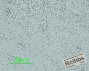

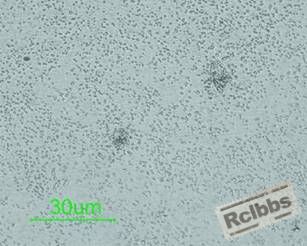

各位好:
     附件是经过淬、回火后的金相组织,(苦味酸腐蚀,x500),由于表面硬度不均匀,察看金相时发现的,所以想问问各位大虾的高见。(材料是GCr15)是什么造成这样的?(表面硬度有的是57、58、62、63,要求是60-64HRC)

回复 1# sztahgh 的帖子
应该用4%硝酸酒精腐蚀!
仅从图片看:像是球化退火组织,但硬度又较高,估计应有隐晶马氏体,小颗粒为碳化物。
没腐蚀好!!!

材料是GCr15为什么要用苦味酸腐蚀呢,用4%硝酸酒精腐蚀就可以看到组织形态了,
你给出的图片看又觉得是退火球化组织似的,或许你没有腐蚀好引起现象
一个是淬火温度不够,偏低,或者保温时间不够,偏短。
二是回火温度高了,
个人意见是淬火温度偏低,保温时间不够,工艺不当引起的

你好
   这个是看碳化物的,用的4%的苦味酸腐蚀,取样是没有问题的
发表于 2009-6-4 16:44:25 | 显示全部楼层
哦看碳化物用的4%的苦味酸腐蚀,这样可以看清楚碳化物分布情况了是吧,明白了
发表于 2009-6-4 17:08:35 | 显示全部楼层
还是用4%硝酸酒精腐蚀,先看看淬回火的组织再说吧!
 楼主| 发表于 2009-6-4 18:04:50 | 显示全部楼层
是的,用腐蚀剂的不同是根据需要看什么组织定的,若是普通的话用4%的硝酸酒精就可以了。
谢谢关注

发表于 2009-6-4 18:21:55 | 显示全部楼层
哈哈,苦味酸腐蚀会有这个问题,用4%硝酸酒精是正确的!

发表于 2009-6-4 19:22:36 | 显示全部楼层
我怎么觉得,,楼主是球退后高频啊,,现在看的不会是心部的组织吧??个人愚见,,如果不是,,只凭上面的2张照片是分析不出来的,,组织没腐蚀出来

回复 8# wangqinghua196 的帖子
bz
我这个不是观察的颜色有问题,是实物的硬度不良,才发现的,我觉得是碳化物聚集造成的,但是碳化物的聚集是如何产生的?是否可能是批量不良等?用4%的硝酸酒精腐蚀肯定是黑色的
不知道有何高见阿?
发表于 2009-6-6 08:43:29 | 显示全部楼层
用4%硝酸酒精
发表于 2009-6-6 20:47:30 | 显示全部楼层
选用腐蚀剂为碳化物和金属间化和物的.建议换种腐蚀剂
