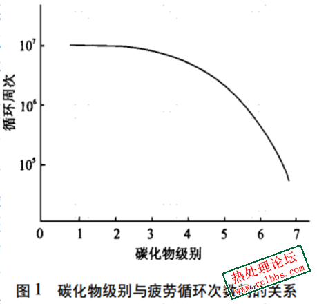

签到天数: 451 天
 楼主| 发表于 2022-11-28 16:03:49 | 显示全部楼层
wanggong 发表于 2022-11-28 15:33
农用齿轮3级甚至4级,汽车齿轮现在2级的为多。即使以前写小于等于2级,其实也是做到2级。供应商处于 ...
感谢分享经验,今天看到一个碳化物等级与齿轮寿命循环次数的关系。
碳化物与齿轮循环次数
碳化物与齿轮循环次数
