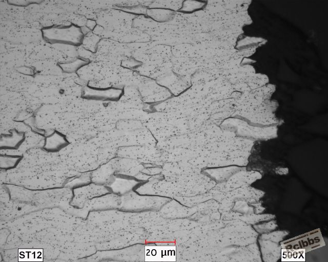

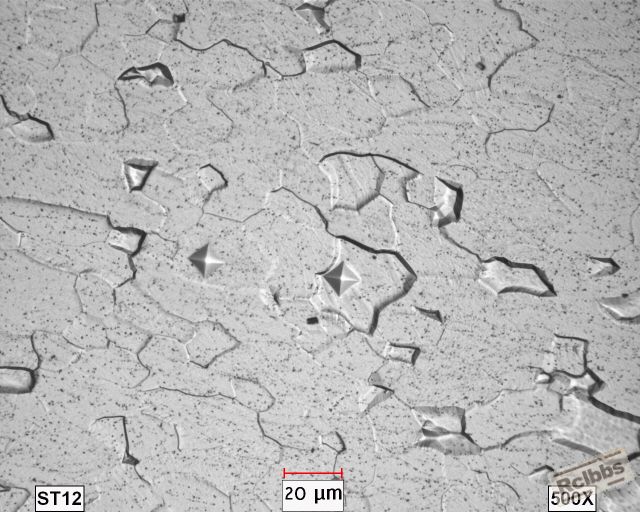

图片是20#,冷轧态冲压件.,该图片为断裂口附近的组织.(断裂位置冲压变形不大,厚度约1.5mm)有铁素体突出来的效果(不在一个平面),这是显微镜500X拍的.
我不明白为什么能形成这样的组织形态,请各位帮我分析一下,谢谢!

发表于 2009-6-5 17:16:18 | 显示全部楼层
显微镜可真够好的。景深无法形容。
抛光态不可能这样的,应该是过腐蚀造成的。各个晶粒的晶面不同,表面能不同,造成选择性腐蚀。
不会是滑移之类的。滑移只可能是滑移线组成滑移带。铁素体中滑移线也是弯曲的。不可能整个晶粒滑移的。
发表于 2009-6-5 17:24:30 | 显示全部楼层
应该是强酸(浓度比较高),长时间腐蚀造成的。

发表于 2009-6-5 19:54:48 | 显示全部楼层
20#显微组织为铁素体+珠光体(片状或球状),,楼主的图片中看不到珠光体,那些细小弥散分布的点不像渗碳体,是试样未经侵蚀还是其他,希楼主明示。
发表于 2009-6-6 18:50:18 | 显示全部楼层
好羡慕楼主的显微镜,是不是蔡司的。从楼主提供的图片看:组织应为球状珠光体类组织,但和一般球状珠光体又不一样,不知道是不是在低于共析温度下,从铁素体直接析出的;照片显示的情况可能为:1.向楼上各位所说是抛光和腐蚀过度的问题;2.在轧制过程中,在不同温度下析出的铁素体因含C量不一样造成的。第一种情况楼主很容易验证;如果是后一种情况,请楼主先用925度完全退火、然后再淬火+高温回火的方法,验证一下。若有结果请楼主通告一下。

发表于 2009-6-7 20:26:04 | 显示全部楼层
回复 1# Brent 的帖子
Nital 對 ferrite orientation 很敏感, 浸蝕時間長了就得此有高低落差的情形.
當然, 顯微鏡聚焦深度也要夠.

发表于 2009-6-7 20:53:41 | 显示全部楼层
初看象扫描照片!
发表于 2009-6-8 08:33:30 | 显示全部楼层
第二幅是不是在微分干涉的状态下关看的
发表于 2009-6-8 12:06:15 | 显示全部楼层
回复 1# Brent 的帖子
晶界上肯定存在三次碳化物,冲压后形成晶界开裂。
 楼主| 发表于 2009-6-8 14:25:44 | 显示全部楼层
谢谢各位的宝贵意见.
不好意思,我把材料写错了,不是20#,是ST12. 我们用的是尼康的显微镜,此照片景深比往常调大了一点.
请问各位这样的低碳钢为什么还容易断裂,到底是什么原因?请赐教
 楼主| 发表于 2009-6-8 14:29:39 | 显示全部楼层
回复 5# wind1.chen 的帖子
谢谢帮我分析!
的确是腐蚀比较重,用的4%硝酸酒精
你说的第二种情况,我现在没法验证,这是供应商提供的,且不是我的项目,如有机会我会问清楚到时告诉你
谢谢!
发表于 2009-6-8 14:59:06 | 显示全部楼层
我也看到过这样的组织,是应为腐蚀过度造成的。建议楼主重新抛光轻腐蚀。
