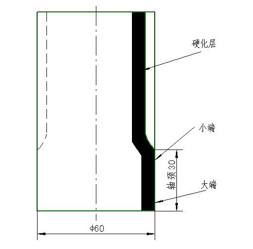

一个花键轴产品,全长中频淬火,然后磨削轴颈外圆,后续磨削工序反映轴颈部位中频后存在锥度,达到0.2-0.3左右,如图所示。硬化层深4mm,组织4-5级,请教造成这种情况的原因?

1,加热不均匀 (1)感应器有问题(2)加热速度不稳定
2,喷水出现间断或喷水压力有变化

请表明是哪个部位,好分析判断

请说清楚各部的硬化层一样吗?

电源功率低导致加热时间长、冷却不均匀都会造成这种情况。还有中频前的预先热处理组织不良也是一个原因。

结构决定的,小段产生在过渡区 ,连续淬火,还是整体加热, 如果连续加热不妨改变一下加热方向。

台阶过渡处硬化层是否较厚,未能基本仿形?

可能是过度区(指小端头部的尖角区域)因温度比别的地方高,热应力作用冷却是收缩.
