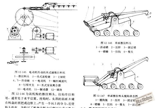

请教多用炉内推料机的原理,以及推头是如何变换推或者拉的

电机驱动推链条机械手向前运动,机械原理,你看看就明白了

楼主需要的是这种类型的吗

应该不是这钟,这是外推料机,我说的是内推的,是双推头的内藏式的那种

回复 5# 宏业热处理 的帖子

就是像天龙 的那种

你把送料小车上的链条盖子卸下来看看
