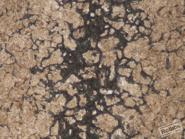

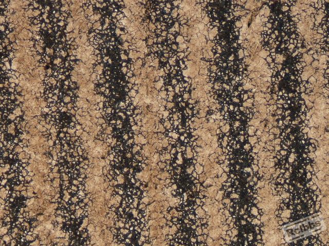

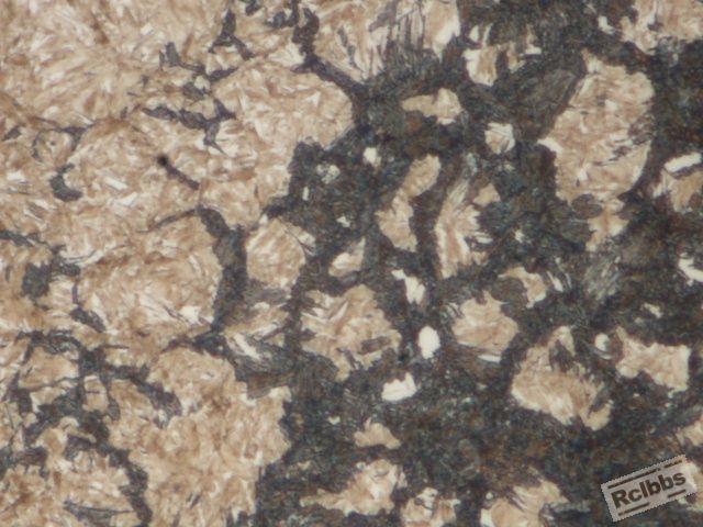

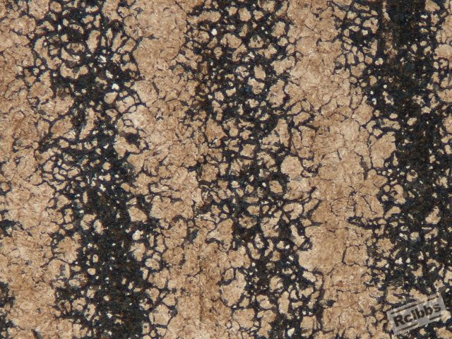

发表于 2009-6-6 04:57:09 | 显示全部楼层 |阅读模式
马氏体和非马氏体组织
100X
100X
200X
200X
500X
500X
1000X
1000X
发表于 2009-6-6 08:17:48 | 显示全部楼层
楼主要说明一下材料、热处理工艺,取样位置,这样好判断产生原因。图片中的非M应是托氏体一类组织,从组织特征看,可能是带状组织引起的各部分淬透性不一致而形成的。
签到天数: 7 天
发表于 2009-6-6 08:28:26 | 显示全部楼层
可能是原材料有偏析
签到天数: 941 天
发表于 2009-6-6 09:06:01 | 显示全部楼层
这些条带太规则了,是否与表面的机加工层没有磨去有关?
签到天数: 36 天
发表于 2009-6-6 09:09:10 | 显示全部楼层
带状偏析形成的,应该为屈氏体
签到天数: 941 天
发表于 2009-6-6 09:35:28 | 显示全部楼层
黑色的网状屈氏体,可评晶粒度。
发表于 2009-6-6 09:40:25 | 显示全部楼层
原材料带状严重,联系钢厂处理。
发表于 2009-6-6 11:20:39 | 显示全部楼层
不知原材料带状几级、后续热处理状况,楼主可否详细说明?
签到天数: 220 天
发表于 2009-6-6 13:59:46 | 显示全部楼层
我也经常看到这种组织,是轴类零件感应淬火后过渡区的组织。因轴类带状偏析很严重就会出现这种“漂亮”的组织来。
 楼主| 发表于 2009-6-6 14:44:38 | 显示全部楼层
不好意思 大家想复杂了
这是渗碳零件淬火后 把表面抛光在显微镜下看 因为零件表面有机加工的纹路 凹进去的没磨掉所以是非马氏体组织
 楼主| 发表于 2009-6-6 14:48:36 | 显示全部楼层
回复 6# MYG 的帖子
哈哈 以后我直接用这种方法看晶粒度了 学习了
