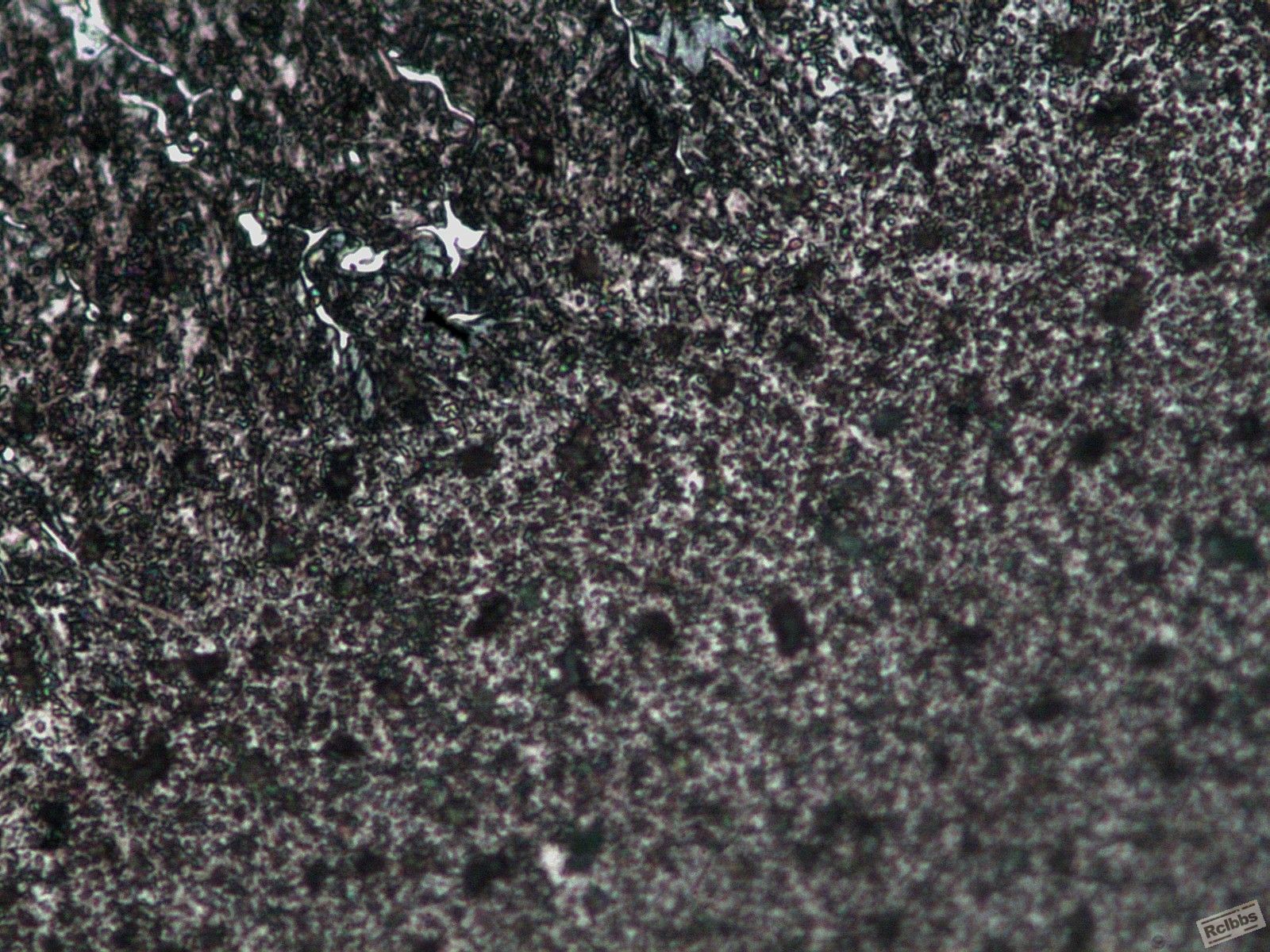

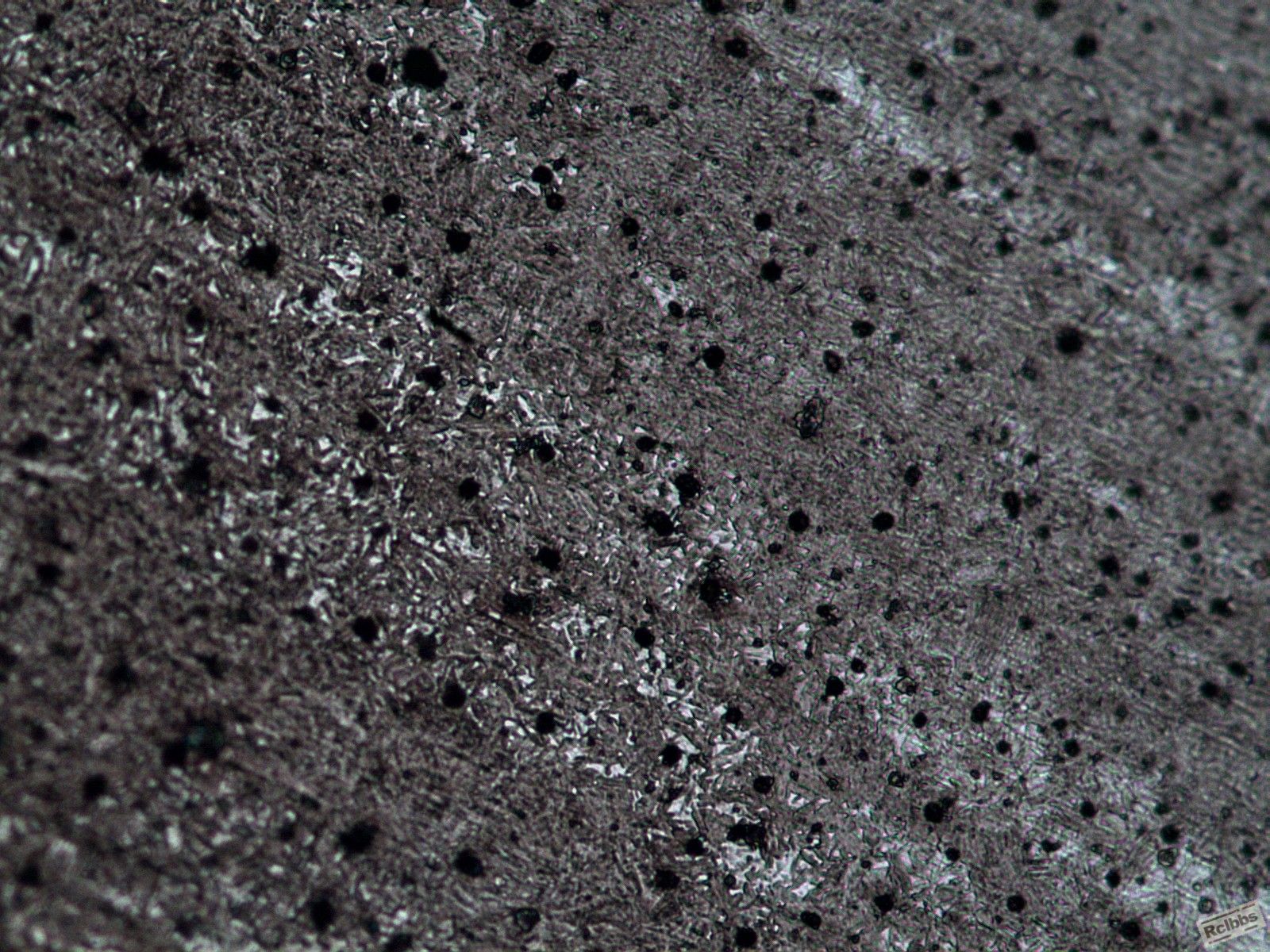

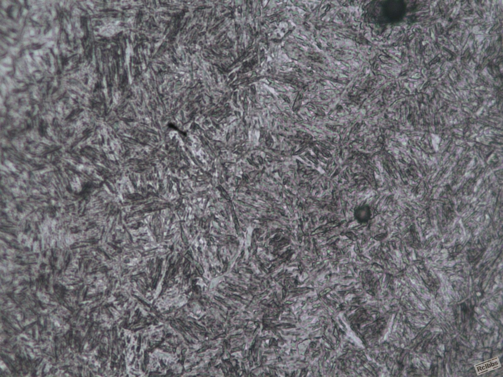

材料为42CrMo经过850淬火后自回火的组织。谢谢了。

发表于 2009-6-6 08:26:45 | 显示全部楼层
放大倍数?图片不清楚,制样也不好。
 楼主| 发表于 2009-6-6 09:00:52 | 显示全部楼层
回复 3# wpq 的帖子
放大倍数800.有清楚的,可是太大,传不上来。

发表于 2009-6-6 09:42:21 | 显示全部楼层
建议方法倍数不要太大,出现太大的放大倍数无法观测组织。会看到其他微量的组织形态,影响检测结果

发表于 2009-6-6 10:02:21 | 显示全部楼层
是42CrMo经感应淬火后过渡区组织。

发表于 2009-6-6 12:51:23 | 显示全部楼层
回复 6# Eros 的帖子
应该是马氏体组织,试样不平,边缘模糊,不是过度区吧。

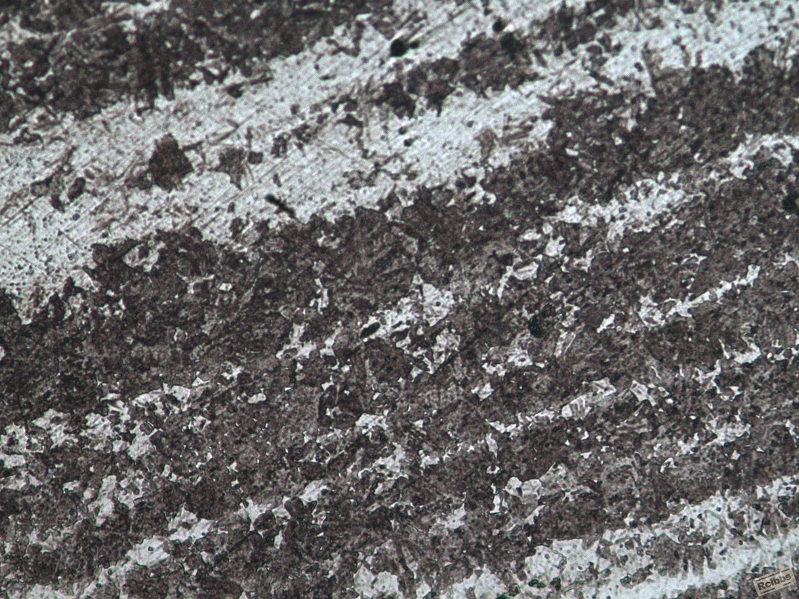

发表于 2009-6-6 13:06:09 | 显示全部楼层
800倍看 是索氏体+贝氏体。最上边的像是制样不好,带出的类似带状组织

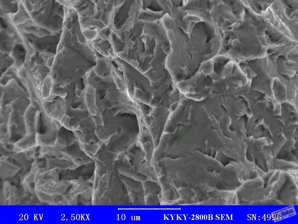

发表于 2009-6-6 13:07:30 | 显示全部楼层
电镜的图片像表面变形的结果

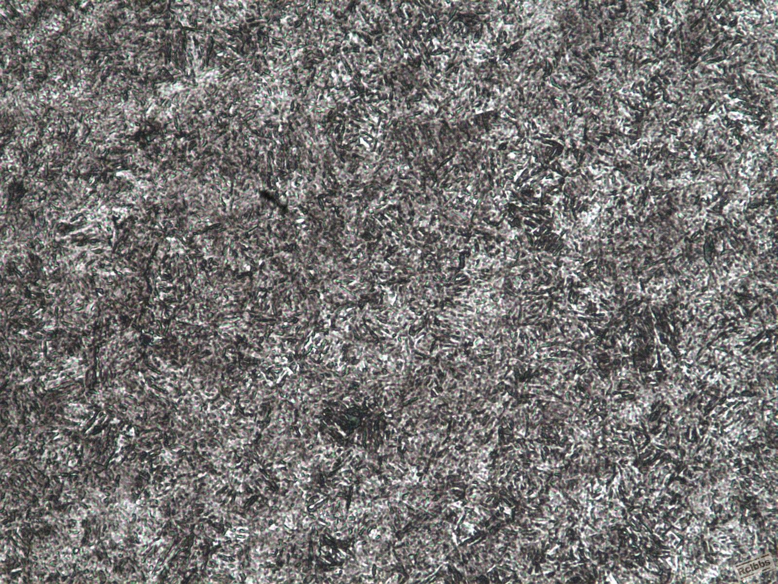

发表于 2009-6-6 15:33:30 | 显示全部楼层
五级马氏体
发表于 2009-6-6 18:04:33 | 显示全部楼层
好像是马氏体吧,电镜不会看。

发表于 2009-6-8 18:41:12 | 显示全部楼层
是索氏体+贝氏体
发表于 2009-6-10 11:47:08 | 显示全部楼层
基体好像未调质,带状非常明显
发表于 2009-6-10 13:55:45 | 显示全部楼层
放大倍数太大了,500倍就好
签到天数: 22 天
发表于 2009-6-25 13:21:09 | 显示全部楼层
同意楼上观点   500倍看金相组织应该正好
