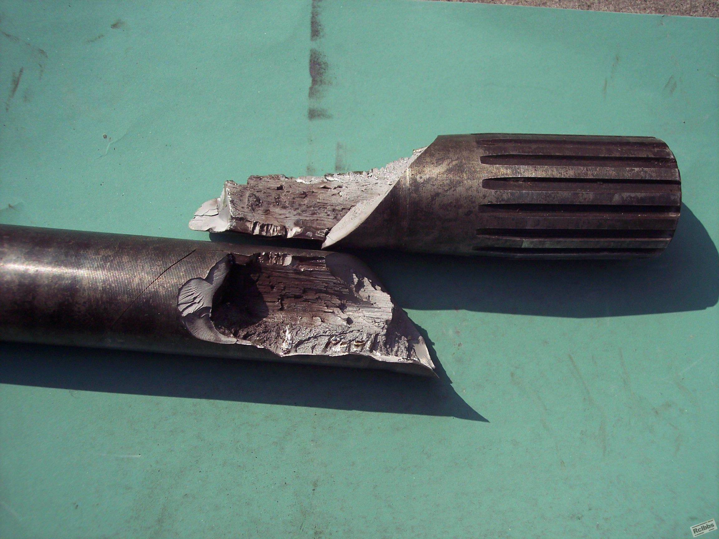

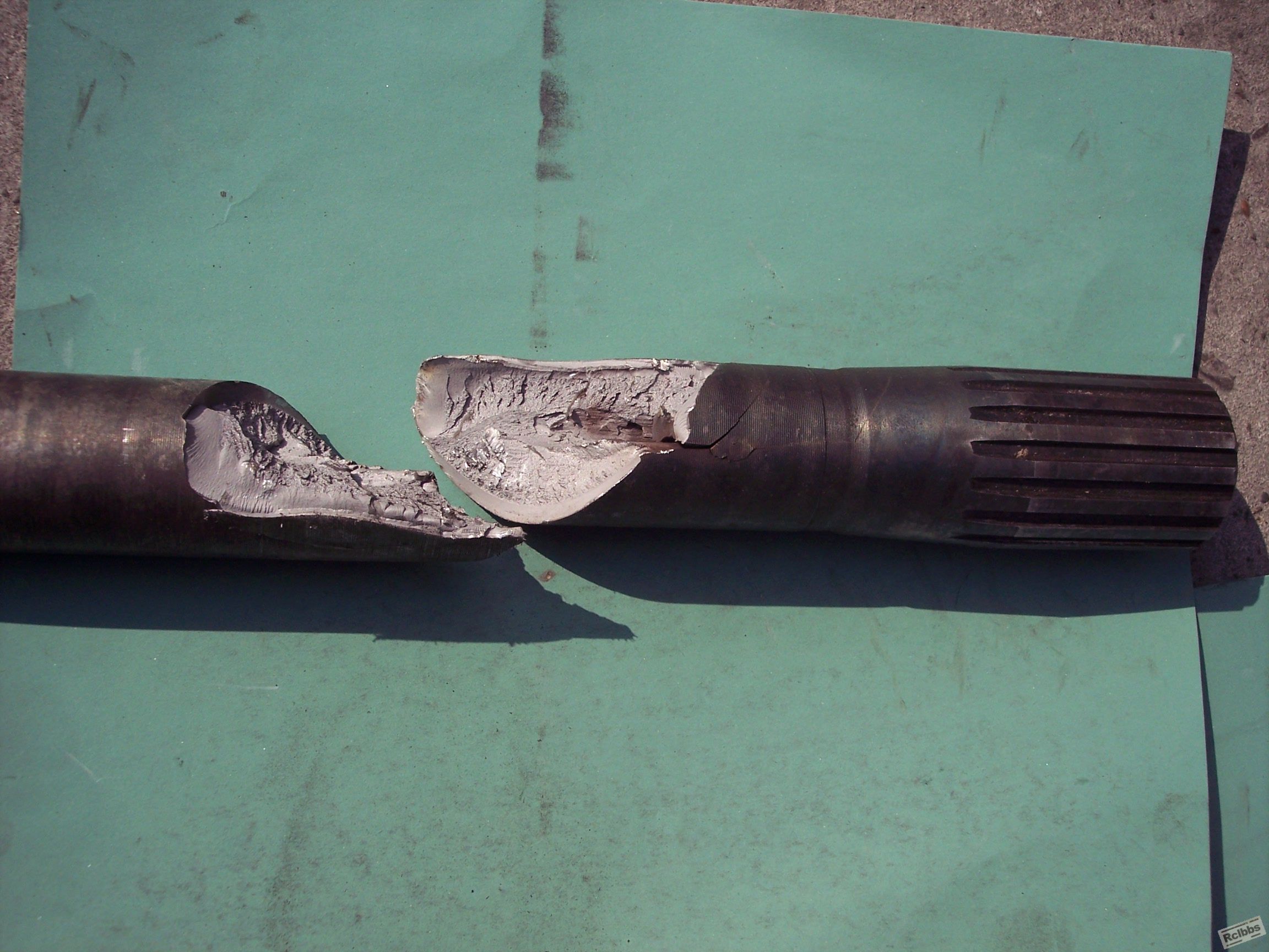

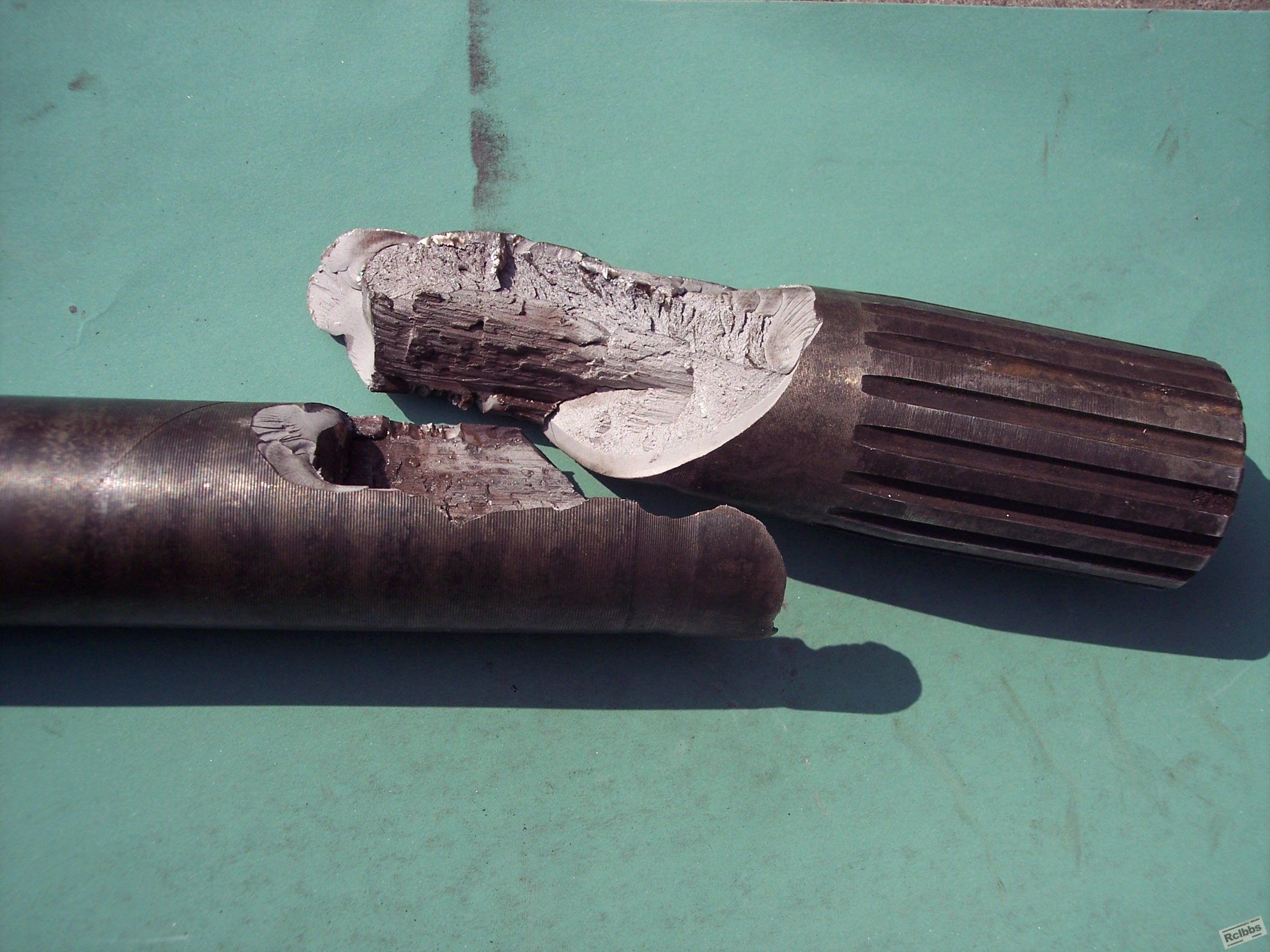

附件中是同样3根花键轴做静扭试验后断裂的形态照片。请各位分析是否存在原材料问题?断口为什么呈“朽木状”,正常吗?
说明:
该轴材质:为40Cr;
工艺过程:锯料——车削——调质——铣花键——感应淬火+回火(无精加工的磨削工序);
表面硬度:49~52HRC;芯部硬度:236~245HB;
表面硬化层深:3.2~3.5mm;
静扭试验结果:只达到要求的2/3值(具体值不知道,只告诉了“相当于2/3要求值”的信息),且3根轴试验数据值都很接近(或一样);
直径:φ45mm。
第一根轴
第一根轴
第二根轴
第二根轴
第三根轴
第三根轴

发表于 2009-6-6 16:36:03 | 显示全部楼层
从心部往外断的。推测是心部强度不够。
另外从心部木纹状撕裂上来看,带状、夹杂的级别也必须考量。
这不是硬化层深度的问题,而是基体强度不够。建议先进行整体调质,再进行表面淬火,应该会有改善。
一家之言,有待实践验证,呵呵........
发表于 2009-6-6 18:14:56 | 显示全部楼层
断口属于正常的韧性扭转断裂断口,有效解决办法为:增加淬硬层深度和提高调质硬度
[ 本帖最后由 wind1.chen 于 2009-6-6 18:16 编辑 ]

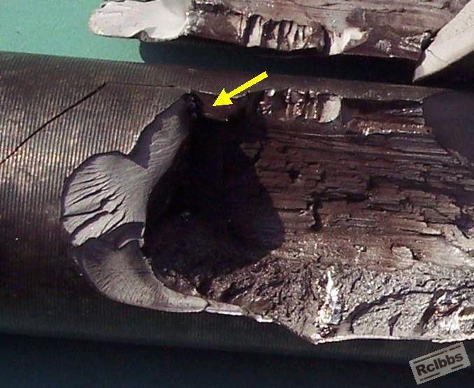

发表于 2009-6-7 20:08:00 | 显示全部楼层
建议在箭头所指处取样作金相分析。
签到天数: 220 天
 楼主| 发表于 2009-6-7 20:25:34 | 显示全部楼层
回复MYG
你讲的很对!
在你箭头所指出出现直线状裂纹,应该是不正常的。

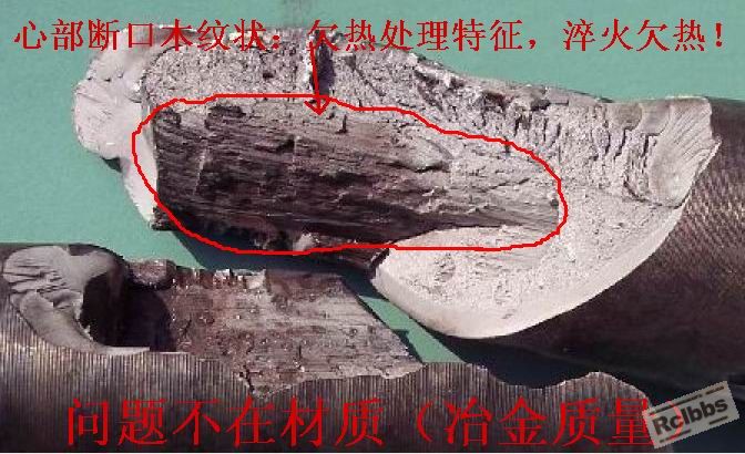

发表于 2009-6-7 20:42:32 | 显示全部楼层
断口木纹状,淬火欠热,
断口木纹状,淬火欠热,调质淬火保温时间延长就可以了
