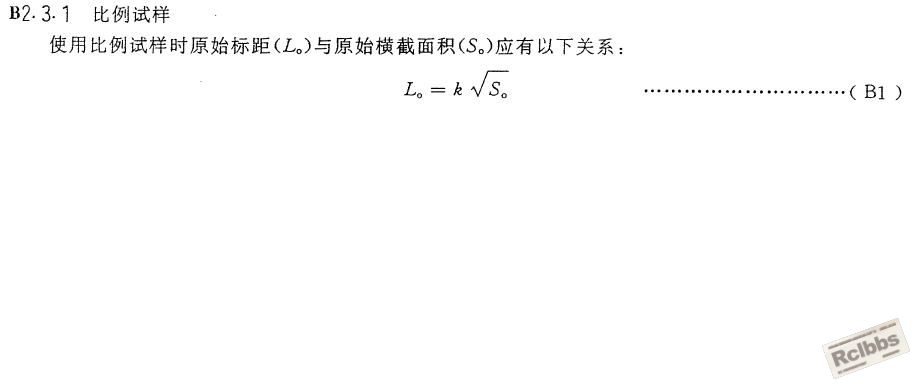

同类产品这还是第一次遇到这种有心部强度要求的,并且以前也没做过拉伸试验。有几个问题:
1、一般说的抗拉轻度(Rm)是否就是按比例试样(L0=k$S0,用$表示根号,圆截面试样也就是L0=5d0)来试验的?既然对试样尺寸有规定,那么是否不同尺寸的试样拉伸结果不同,从而计算出的强度值也不同?
2、像我的产品是否要加工成圆柱试样?
3、应该先加工成试样并热处理后做拉伸,还是热处理后做成试样做拉伸?
无法输入上面的公式,截一个吧(GB/T228-2002中的)

做拉伸试样基本是不可能的,用硬度转化吧
