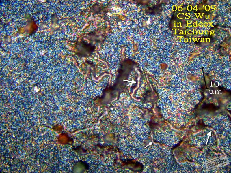

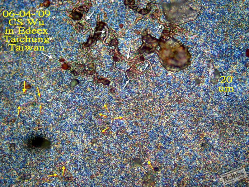

~844這張是試樣久置之後(3~4個月?)餘酸蝕刻出來的(白箭頭).
黃箭頭所指是未"浮現"之晶界碳化物.
線虫狀物我一向看成碳化物,  但----會不會是腐蝕生成物?
同行们, 您的意見?
p.s. 上次我暗視場照片有人乱說成"浸蝕過度".
希望資歷淺的 不要乱放槍, "旁聽"老傢伙们討論, 從中學習就好.
[ 本帖最后由 leomet 于 2009-6-7 00:06 编辑 ]

假如不是夹杂,那就是碳化物。
腐蚀坑中,原电池作用,基体被腐蚀,留下碳化物很普遍的。
我是小菜鸟,不是老家伙。假若觉得我没资格说,那以后就不说了。呵呵。
liyi911 + 5 支持发言!
发表于 2009-6-7 00:21:12 | 显示全部楼层
这种东西,应该是腐蚀不掉的。只有基体被彻底腐蚀,这种线装的东东最后是脱落。而不是腐蚀或溶解。
我曾经看过锌合金当中的MgSi的腐蚀脱落,次表层的就是这样的,表面的因为脱落而成为空洞。
[ 本帖最后由 小菜鸟 于 2009-6-7 00:22 编辑 ]

忘了說明: 這是H13淬回火組織,  熱緞模破裂取樣. 以前發表過的.
知道電池作用者 應該就是 行內人, 看來你我所見略同. 英文說:Great minds think alike.

模具上出现这种东西,要命的。呵呵

1、试样污染较严重,是否是久置后的试样直接观察拍照?建议重新制样
2、是腐蚀产物?碳化物?夹杂物?还是是裂纹里面的东东?在抛光态下和腐蚀后对比观察可辨
3、我倾向于认为是污染物或者是裂纹里面的东东
发表于 2009-6-9 08:46:06 | 显示全部楼层
不是碳化物。
具体是什么说不清,应该是样品表面氧化出来的物质
