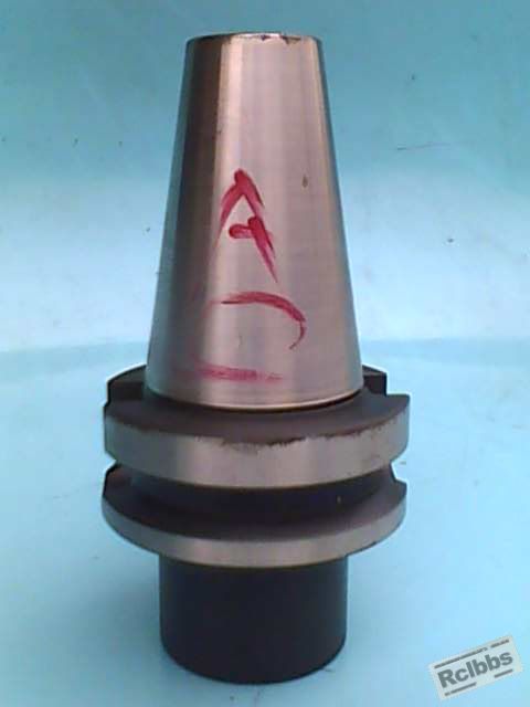

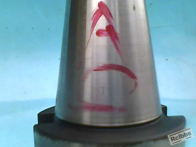

 楼主| 发表于 2009-6-11 21:59:47 | 显示全部楼层
首先谢谢各位大师的关心和帮助!
我们气体渗碳炉的工艺是930度4小时,扩散2小时,降至860度1小时,油冷。HRC63   煤油滴量为180-120D/分钟。
回火260度,3小时,完工HRC56。
磨削和喷砂是别人做的,我们不知道。
[ 本帖最后由 司炉淬红 于 2009-6-11 22:08 编辑 ]
签到天数: 120 天
发表于 2009-6-11 22:39:45 | 显示全部楼层
回复 11# 司炉淬红 的帖子
从你的产品图及渗碳的工艺及回火的工艺上看应该是磨削不当照成的现象。热处理方面只能是在回火工艺上可以再增加回火时间及回火的次数,关键是磨削的工艺要合理。
