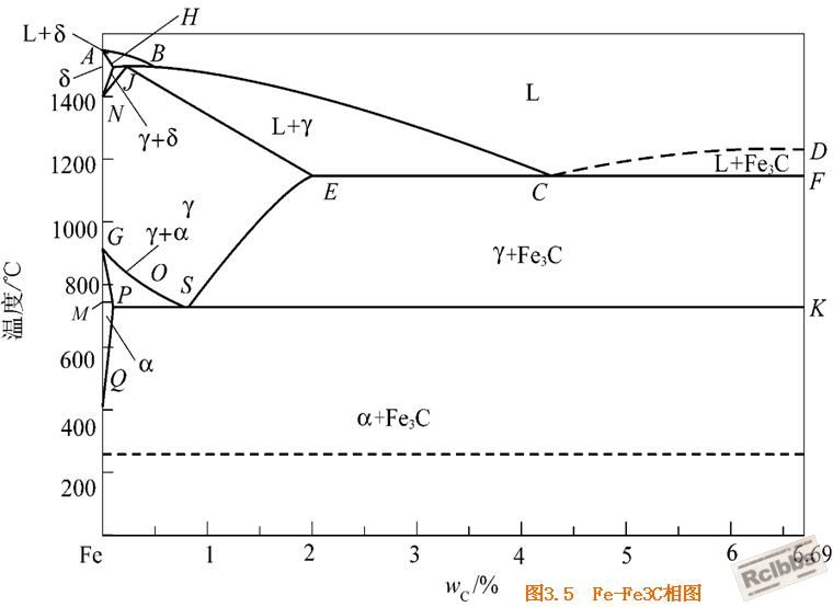

1.请简述各个过程,如淬火加热,淬火,回火过程.
2.奥氏体的最大溶碳量是多少?

发表于 2009-6-7 16:43:17 | 显示全部楼层
[quote]原帖由 大虾 于 2009-6-7 15:46 发表
2.奥氏体的最大溶碳量是多少?
----铁碳相图,查看Acm(曲线SE), Y轴对应温度,X轴对应你所需要的含碳量。
