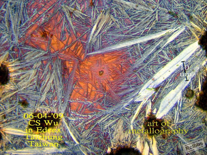

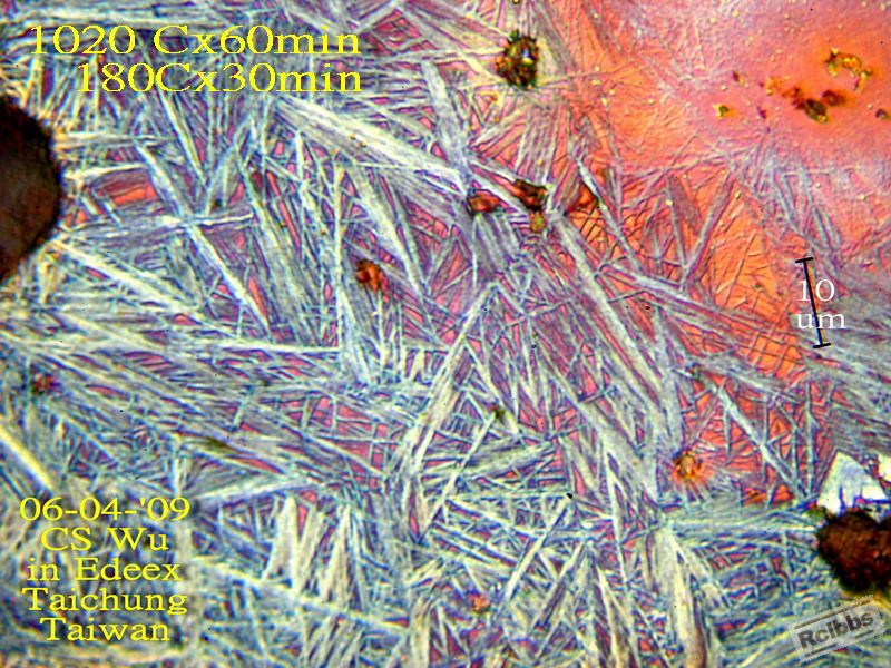

1020Cx 60min --> 180C x 30min
舊試片, 重新彩蝕.
工業生產不會用1020C.
這是為了照相效果, 故意高溫, 使A粗大化.

问题
哪些是B,哪些是M,哪些是A?有高手能用箭头帮忙指出来么?
签到天数: 941 天
发表于 2009-6-8 20:12:18 | 显示全部楼层
那桔红色基底是残余奥氏体,下图那几片大的、白色的是马氏体,其他的较难区分。
