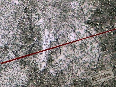

产品工艺流程:钢管-车-氮化
组织中局部出现如图所示黑色线状组织,这是裂纹还是组织?是如何形成的?

发表于 2009-6-8 13:41:27 | 显示全部楼层
磨一下重新制样,如果还有就可能是传说中的石墨!

 楼主| 发表于 2009-6-8 13:58:38 | 显示全部楼层
做了二次还是一样的

发表于 2009-6-8 14:00:10 | 显示全部楼层
回复 2# hy0808hy 的帖子
如果是石墨的话为什么会成条状聚集呢?
建议进行探伤一下,这样比较科学

 楼主| 发表于 2009-6-8 15:39:43 | 显示全部楼层
试样淬回火后这种裂纹状的东东不见了.

发表于 2009-6-8 15:50:09 | 显示全部楼层
肯定不是裂纹!猜测是晶界形态在侵蚀下形成的假相。

发表于 2009-6-8 16:42:56 | 显示全部楼层
回复 5# zHANG_999567 的帖子
应该是假象,呵呵
没有问题就好了...虚惊一场
发表于 2009-6-8 17:24:52 | 显示全部楼层
应该不是假象,可能是晶界或析出的网状组织

发表于 2009-6-8 17:59:56 | 显示全部楼层
即便不是微裂纹,从退火组织看,这个料子也不是好料子,成份偏析严重,球化严重不匀.
发表于 2009-6-9 12:45:32 | 显示全部楼层
球化退火有问题,碳化物不均,制样也有问题。

 楼主| 发表于 2009-6-9 13:25:49 | 显示全部楼层
回复 10# renbenfg 的帖子
请问退火组织中裂纹一样的是制样中形成?这个样做了二次,而且只是局部有这种缺陷,以前从来不曾碰到过.
退火组织确实不是很理想.

发表于 2009-6-9 14:31:48 | 显示全部楼层
我说制样有问题,是指图片有白块,关于裂纹有几条很短且平直。不像裂纹。但我也说不清楚,这样的出现有可能是硬质点划伤。或制样磨削痕迹的残留,只是猜测,不足为凭!

发表于 2009-6-10 09:20:17 | 显示全部楼层
如果说是裂纹的话,看形态应是锻造过程中的水击造成。另外局部有些看似锻造过烧的情况。
对于淬回火的试样是不是相同的试样,是的话再进行酸洗确认一下。

 楼主| 发表于 2009-6-10 09:41:28 | 显示全部楼层
产品毛坯是钢管,退火与淬火是同一样品剖开的.
发表于 2009-6-10 11:43:49 | 显示全部楼层
球化退火有问题,碳化物不均。黑线条不应是裂纹,象是制样时的抛光问题。
发表于 2009-6-10 22:36:54 | 显示全部楼层
回复一楼。个人认为不是什么裂纹之类的,像是制样时候留下痕迹,这样的状况我也是第一次看到过,以后作为参考意见
退火球化组织不合格,达到五级标准碳化物不均匀

 楼主| 发表于 2009-6-11 07:32:02 | 显示全部楼层
回复 16# 紫琅人 的帖子
图片放大了1000倍,因此不能评为5级,如果是500倍评级在3.5-4级.制样做了2次,在同一部位出现这种现象,大部分区域是正常球化组织.

发表于 2009-6-11 10:33:30 | 显示全部楼层
回复 17# zHANG_999567 的帖子
同意17#观点。
这样的问题确实是第一次碰到,应该是抛光时产生的。你微调看看黑色条纹有没有深度?有深度的话应该是内裂。
大家看到没,这照片上也有我所说的黑色小点状碳化物。

发表于 2009-6-11 20:52:41 | 显示全部楼层
垂直于现在的磨面制样,看看这些线条有无深度,是否也有这种线条。

 楼主| 发表于 2009-6-12 08:37:57 | 显示全部楼层
回复 19# MYG 的帖子
同一样品淬火后没有这种现象,说明这不是裂纹可能是某种组织?
