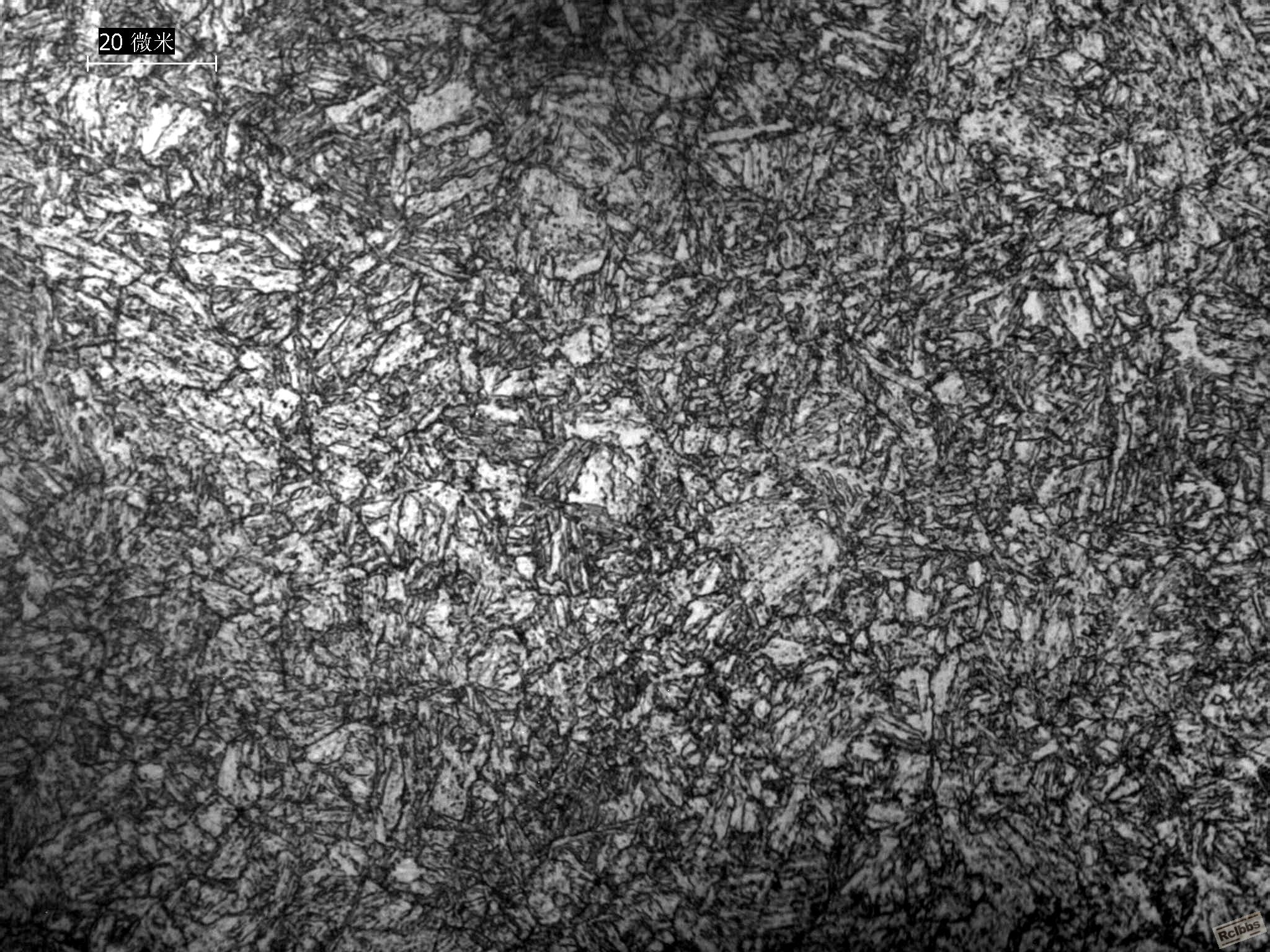

发表于 2009-6-8 14:27:33 | 显示全部楼层 |阅读模式
如题,谢谢

500倍
发表于 2009-6-8 15:05:28 | 显示全部楼层
个人觉得时高合金钢的回火马氏体组织。
发表于 2009-6-8 15:08:29 | 显示全部楼层
保留马氏体位相的回火索氏体
发表于 2009-6-8 15:09:20 | 显示全部楼层
希望提供硬度检测情况,

发表于 2009-6-8 15:28:31 | 显示全部楼层
回复 1# xiaozhuofu 的帖子
就一张照片,图片我给你解压后上传!

 楼主| 发表于 2009-6-8 15:31:38 | 显示全部楼层
本来有6张图片的,但都很大,发不上来
   都是低合金钢,材料牌号和热处理工艺都不详
发表于 2009-6-8 15:40:47 | 显示全部楼层
不知道硬度多少?像是淬火加高温回火,调质。回火索氏体!
签到天数: 133 天
发表于 2009-6-8 16:37:48 | 显示全部楼层
应该就是回火索氏体
发表于 2009-6-8 17:07:59 | 显示全部楼层
组织不均,应该是由带状引起的。怎么看不像索氏体,请高手解答。

发表于 2009-6-8 18:15:57 | 显示全部楼层
感觉是中、低碳合金钢的高温回火索氏体组织。

发表于 2009-6-8 18:33:56 | 显示全部楼层
我认为3楼、9楼、11楼说的都有道理,应该的调质组织,保留马氏体位相的回火索氏体更确切些。
发表于 2009-6-9 08:23:59 | 显示全部楼层
不是调质组织,低碳钢直接淬火后的组织,没有经过回火处理。里面含有大量的贝氏体组织

回复 13# 天天小非 的帖子
我看过一些套管失效分析的文章,很少看到有套管经过回火处理的,大部分是热轧,部分经过正火处理,请问这张图片有珠光体吗?
发表于 2009-6-9 14:41:19 | 显示全部楼层
回复 14# xiaozhuofu 的帖子
存在少量珠光体,但是以贝氏体为主。一般低碳钢板淬火后得到马氏体组织的可能性小,一般产生贝氏体组织

发表于 2009-6-9 19:40:34 | 显示全部楼层
板条马氏体+低贝
看组织要结合工艺的,请楼主提供工艺过程,没有工艺做支撑,只有组织,好比是盲人摸象。

发表于 2009-6-20 10:38:55 | 显示全部楼层
光凭一张照片就可以看出一切,那真是高手了。

回复 15# 天天小非 的帖子
请教15楼:你说的“在一般低碳钢板淬火后得到马氏体组织的可能性小,一般产生贝氏体组织”很正确,一点错误都没有,但是你能确认这个材料就是低碳钢吗?中碳钢经过不同的热处理会不会出现如此图片的组织?比如:淬火不完全,有大量残奥存在,同时又在贝氏体温度区进行回火?
我认为楼主有点蒙人了,不说明具体材料让我们大家猜,难呢!!
个人观点,多提宝贵意见。
图片上是很明显的贝氏体组织.
