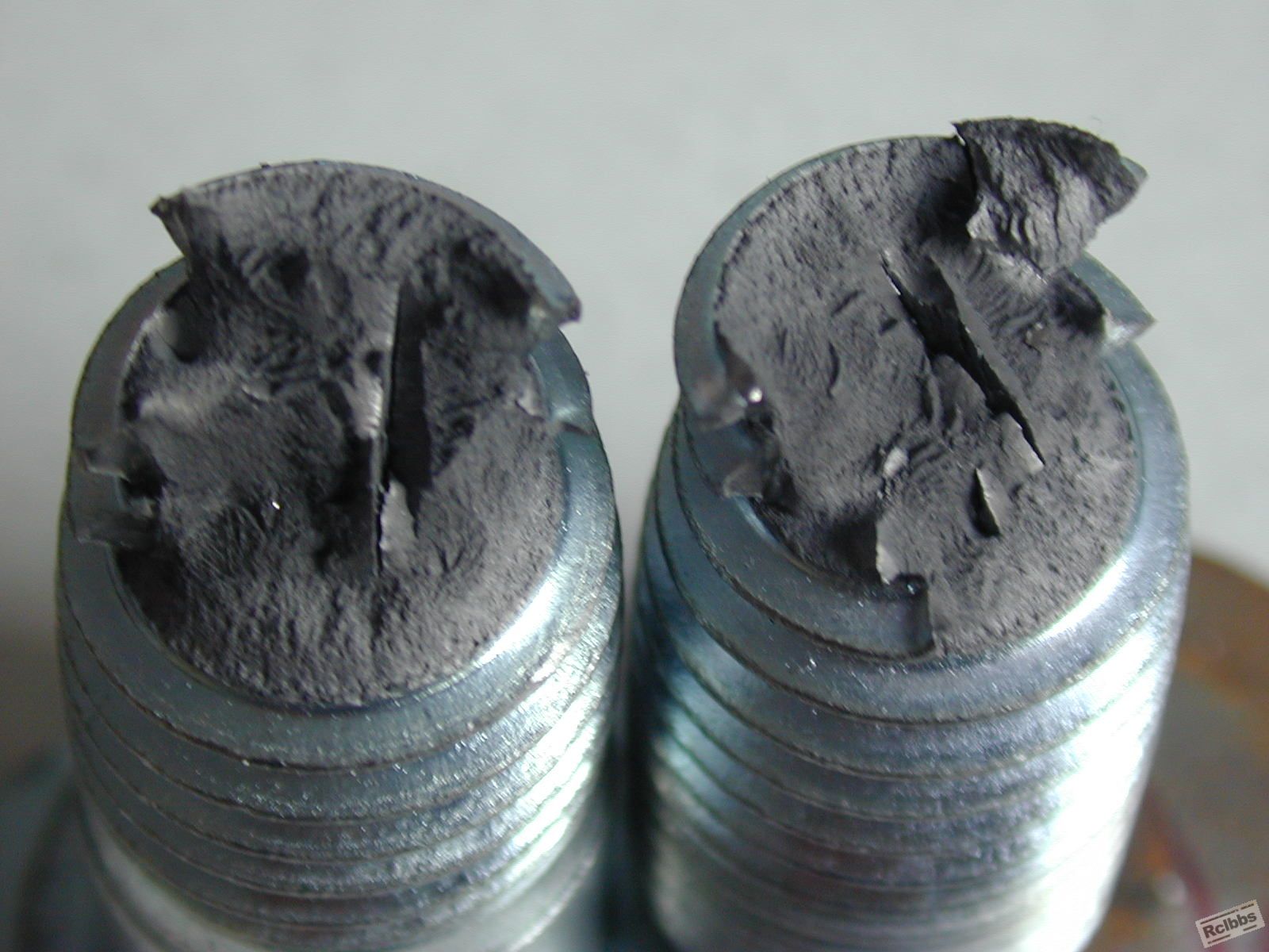

该螺栓材质35#,强度等级10.9级,尺寸20*70 ,检测硬度34.2HRC,实物抗拉强度1060MPa,实物拉断后检查断口在中心区域呈现有分层开裂现象,请各位同行分析其产生的可能原因有哪些? DSCN0185.JPG

看来热冲压时已裂开,材料有问题或制造工艺问题。分析一下成分和组织,传上来做进一步判断。
发表于 2009-6-8 17:26:09 | 显示全部楼层
因断口具有多种形态,断裂形式的断口,证明此工件有多种缺陷。这种现象一般与原材料有关。

发表于 2009-6-8 17:36:27 | 显示全部楼层
断口为结状,说明原材料有偏析或带状组织。

同意4#的说法,材料可能有偏析。

确定是35钢?
没有回火?

有几个问题需LZ说明一下:
1.不知你用的什么淬火介质?
2.硬度34.2是哪个部位的硬度(表面、心部还是1/2半径处)?
3.你淬火后心部硬度是多少?回火温度是多少?回火温度是否低于425?
估计,可能是硬度外高内低,内部韧性断口,外部脆性断口,所以分层.
(另,你用35做10.9级,材料也不对).
个人观点,供参考.

八成就是热处理有问题

回复 8# muziya
    为什么八成是热处理的问题?如果你们公司出了问题,请问都是这样定案的吗?

用35做10.9级,材料也不对

我看没什么问题,做螺栓强度时常会碰到这类断口,可能同产品拉断时内裂程度的不同所致,不过确时没有深究过,楼主可以纵剖看看金相.

这是拉伸试验标样吗?这算带缺口试样吗?
