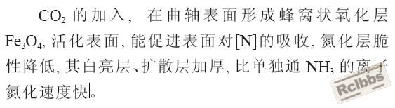

最近看了一篇论文说离子氮化时加入CO2可以使氮化速度加快,脆性降低等特点。
不知道各位高手你们中间有实际应用这个工艺的没 ?这个工艺确实有上述效果么?你们的使用心得怎样?
我还是个新手,没见的太多,请教各位老师傅!
离子氮化工艺在柴油机曲轴中的应用.pdf
84.15 KB, 下载次数: 79
